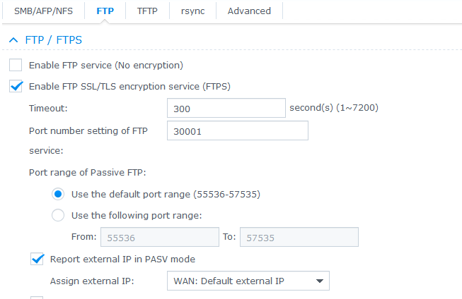

Depuis internet atteindre un NAS via FTP
goerges a répondu à un(e) sujet de graynon dans Installation, Démarrage et Configuration
En plus de forwarder le port ftp (dans ce cas-ci le port 30001) dans la box vers le nas, il faut aussi forwarder le range d'adresses (dans ce cas-ci les ports de 55536 à 57535) Georges. -
