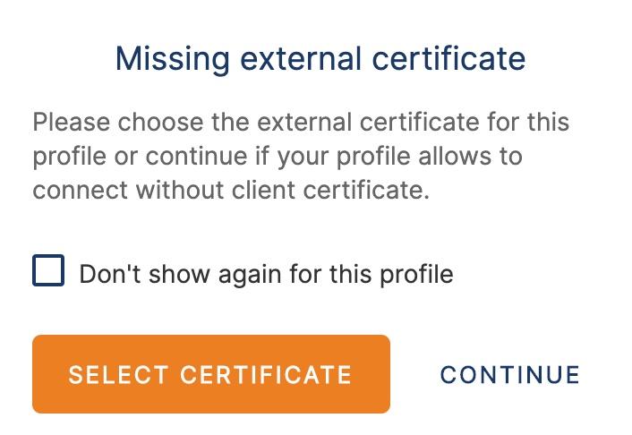

Malgré la présence de cette ligne, OpenVPN affiche un message lors de la connexion -

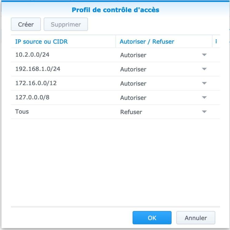

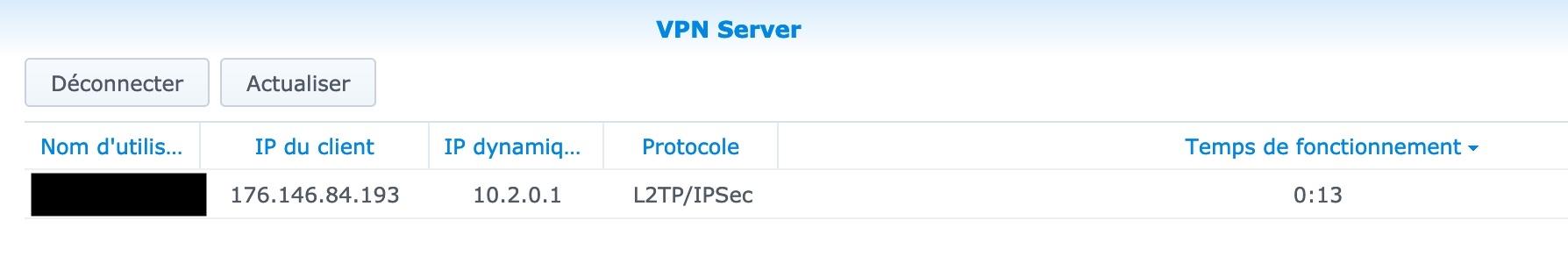

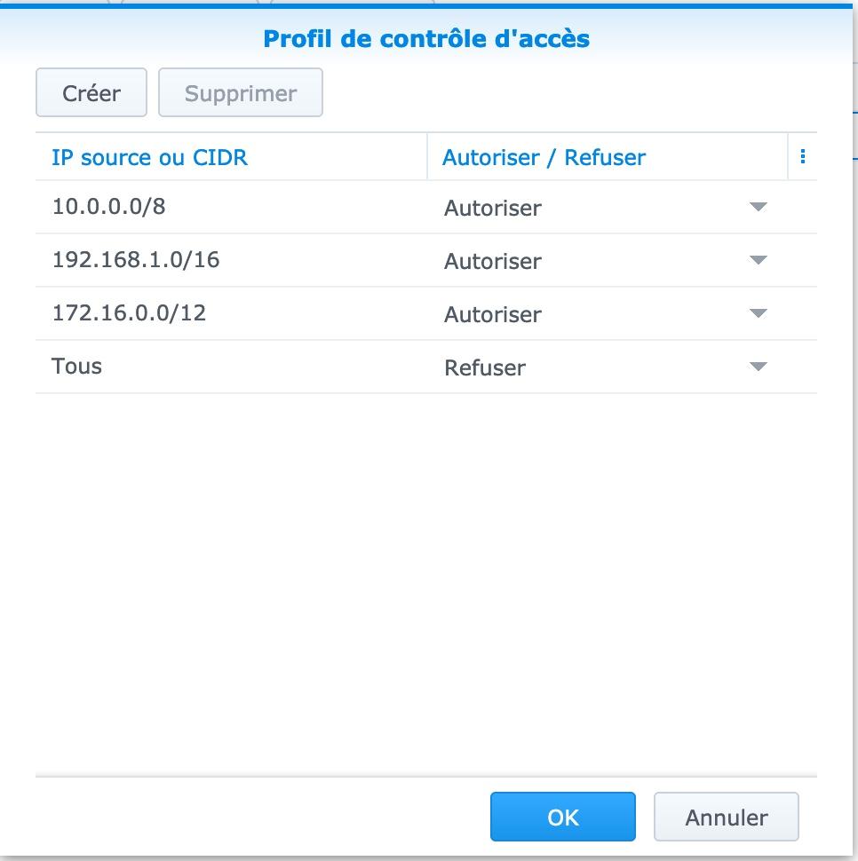

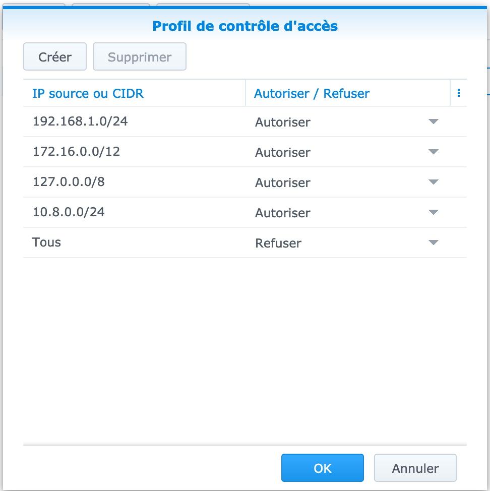

Bonjour @.Shad., Pour compléter ce que dit @Jeff777 et faire une synthèse de la situation, j'ai créé un reverse proxy avec contrôle d'accès. Lorsque je supprime le contrôle d'accès le proxy peut être joint de partout en France. Lorsque le contrôle d'accès est actif je peux me connecter au reverse proxy de chez moi (c'est la moindre des choses), en 4 G le réseau de la box étant inaccessible, mais pas chez un copain en WI-FI. Dans tout les cas de figure j'active d'abord OpenVPN. -
Proxy inversé avec contrôle d'accès
CyberFr a répondu à un(e) sujet de CyberFr dans Installation, Démarrage et Configuration
Je me plonge sur. la configuration d'OpenVPN. dev tun tls-client remote IP_PUBLIQUE_DE_LA_BOX 1194 #float redirect-gateway def1 # dhcp-option DNS: To set primary domain name server address. # Repeat this option to set secondary DNS server addresses. pull proto udp script-security 2 comp-lzo reneg-sec 0 cipher AES-256-CBC auth SHA512 auth-user-pass <ca> -----BEGIN CERTIFICATE----- Dans la mesure où redirect-gateway est actif, je n'ai pas besoin de définir un serveur DNS comme par exemple dhcp-option DNS 80.67.169.12 -

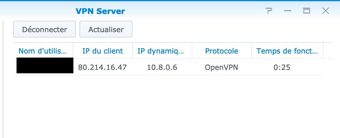

J'ai utilisé OpenVPN dans tous les cas, en 4G et en WI-FI. -
