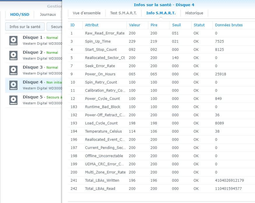

Bonjour à tous Le test est terminé, voilà le résultat , apparemment RAS : J'ai une petite question a ce sujet, pourquoi dans l'historique , je n'ai rien ? comment active t'on l'historique ? -

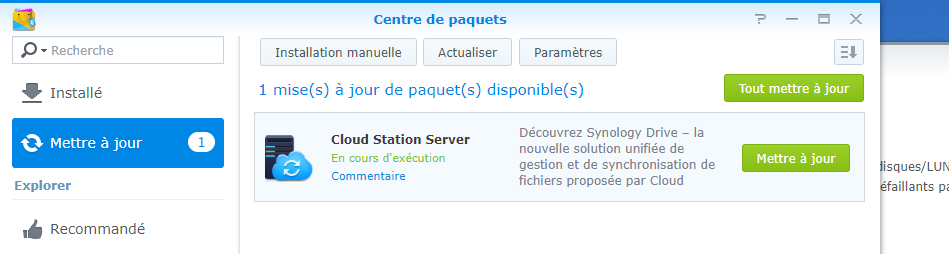

Ok, je ferai la MAJ après le test étendu, il en est à 30% ... à 19H34 à 50% à 21H12 à 80% à 22H30 à 90% j'en profite pour stopper tous mes paquets, on ne sait jamais ... -

ok pour le test long , mais c'était le disque 4 avant et n'avait pas de soucis ... pour les MAJ, 1 jour avant la manip je suis passé a cette version : DSM 6.0.3-8754 Update 7 sinon j'ai une MAJ de paquet en attente : c'est parti pour le test étendu 387 minutes -

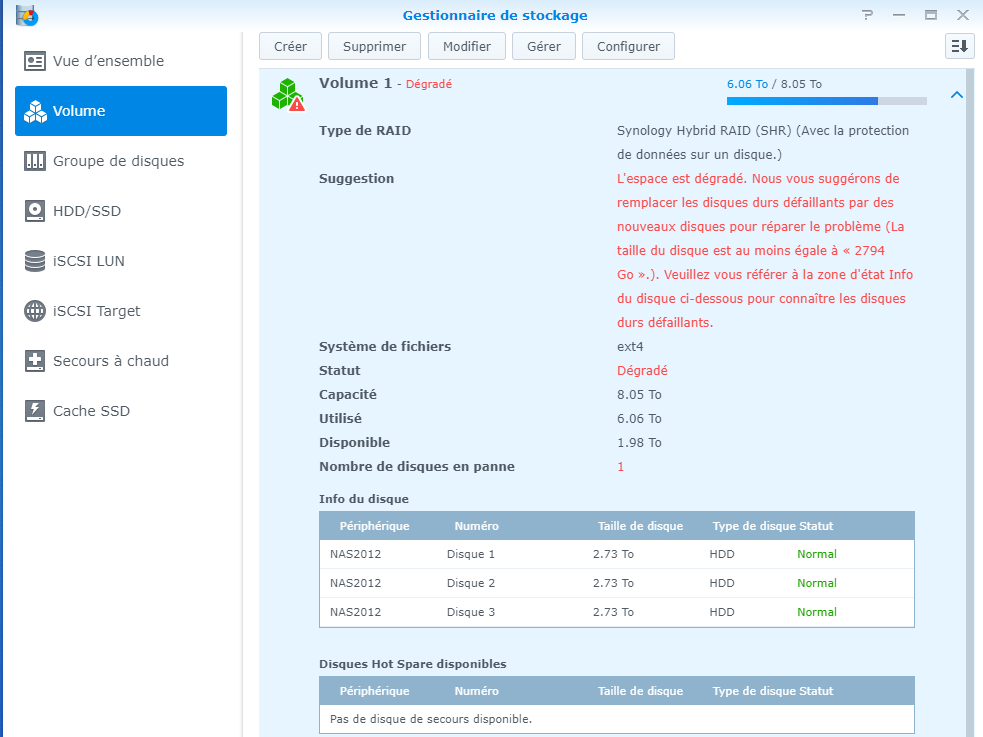

si je clique gérer et sur le bouton réparer, je choisi le disque 4 qui m'est présenté je fais suivant, j'ai le message comme quoi toutes les donnés de ce disque seront effacés , je clique OK et je tombe toujours sur le même message depuis le début ! -

voilà le retour en copie d'écran, c'est pareil ... je n'ai pas essayer de faire réparer mais je pense que le résultat seras identique. j'ai effectué réparé , idem même message d’échec ! -

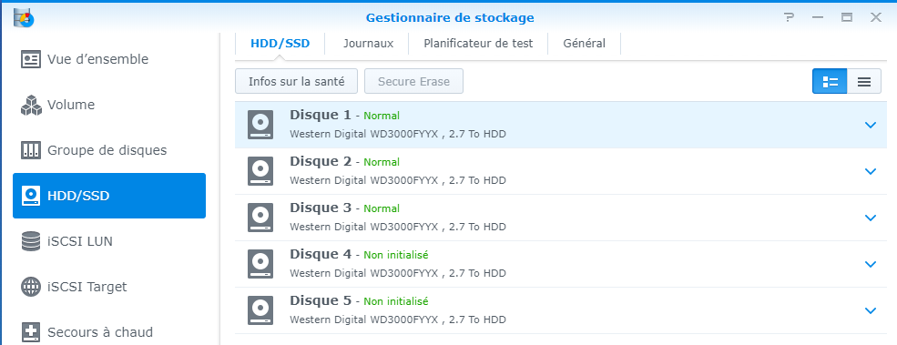

il semble que j'ai déjà fait cette manip, je vais retenter une seconde fois en formatant les 2 disques N° 4 et 5 (spare) sur le PC et je les remettrai dans le NAS te tient au courant , merci -

c'est le message qui indique que l'espace est dégradé, nous vous suggérons de remplacer le hdd .... etc ...
