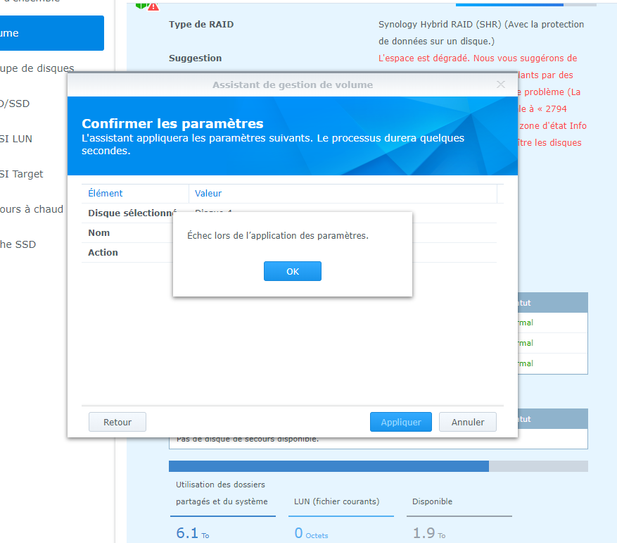

  12. si je clique gérer et sur le bouton réparer, je choisi le disque 4 qui m'est présenté je fais suivant, j'ai le message comme quoi toutes les donnés de ce disque seront effacés , je clique OK et je tombe toujours sur le même message depuis le début !

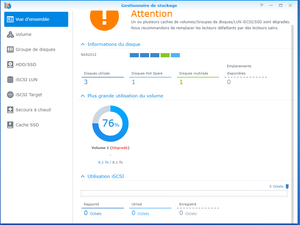

  13. je viens de recevoir ces 2 messages sur ma boite mail : Le volume système (Swap) sur NAS2012 est passé en mode dégradé. (Nombre total de disques durs : 5 ; nombre de disques durs actifs : 3) Veuillez redémarrer le système, et il se réparera automatiquement au démarrage. et l'autre : Le volume système (Root) sur NAS2012 est passé en mode dégradé. (Nombre total de disques durs : 5 ; nombre de disques durs actifs : 3) Veuillez redémarrer le système, et il se réparera automatiquement au démarrage. Bien entendu , j'ai redémarré, mais idem
  14. voilà le retour en copie d'écran, c'est pareil ... je n'ai pas essayer de faire réparer mais je pense que le résultat seras identique. j'ai effectué réparé , idem même message d’échec !

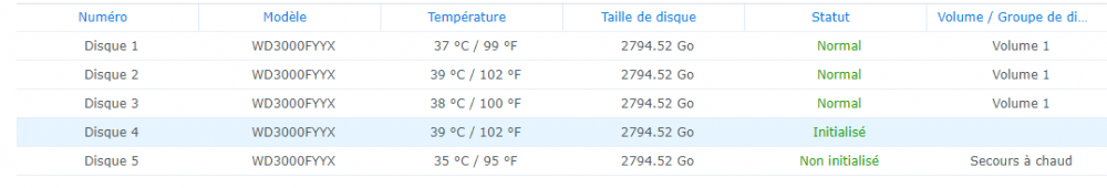

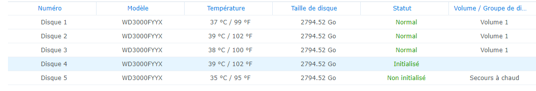

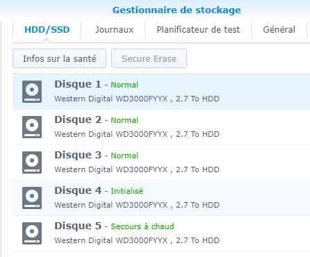

  17. c'est le message qui indique que l'espace est dégradé, nous vous suggérons de remplacer le hdd .... etc ...
  18. @firlin La manip était bien de remplacer 2 hdd de 3 To par 2 Hdd de 6 To mais quand j'ai remplacé le 1 hdd de 3 To par 6 To , tout est planté , rien ne vas plus ! Impossible de l'ajouter ni de réparer ! je suis donc suite a divers manip, passer par le PC , formater le disque etc ... et retest sur le NAS , résultat idem. là j'ai remis mon disque N° 4 de 3 To mais impossible de faire quoique ce soit, si je fais réparer j'ai toujours le message d'échec.
  19. @firlin Le disque 4 est initialisé depuis, Lire le post un peu plus haut, j'ai désactivé le disque de spare, j'ai arrêté le NAS, puis enlevé le disque de 3 To et remis a la place un disque de 6 To. Comme indiqué dans l'aide " Remplacer les disques pour étendre " et depuis je suis dans la mouise ... Je ne peux pas faire " réparé " Que faire ?
  20. @firlin j'ai fait réparé mais cela ne change pas grand chose, j'ai cet autre message : Alors que mes disques semble OK : Est ce que je peux ré installé DSM sans perdre mes données, sachant que je suis dans un état batard ...
  21. @firlin OK, je sauvegarde depuis hier sur un des disque de 6 To en interne sur le PC, dans le fenêtre de copie Windows, ça copie à plus de 100 Mo /S ce qui est pas mal, dans le gestionnaire de taches, j'arrive à plus de 950 Mbit / S sur le réseau.
  22. J'ai arrêté le 1515+ après avoir désactivé le disque a chaud et j'ai remplacé le disque 4 de 3 To par le 6 To , j'ai redémarré le Nas, je pensai que la réparation allait se lancer automatiquement hé bien non ... et puis là il me dit dans le gestionnaire de stockage / Gérer je vais sur réparer, je vois bien mon disque de 6 To sélectionné, et a la fin j'ai un message " Echec lors de l'application des paramètres" impossible de réparer donc ! Dans HDD/SSD je vois mon disque en position 4 "Non Initialisé" j'ai initialisé le disque avec le PC seulement initialisé ,mais c'est pareil, le syno le voit en "Non initialisé" Plus Important : J'ai voulu remettre le disque 4 de 3 To en position et là échec aussi plus reconnu ! J'ai mis mon disque 5 "Spare" de 3 To IDEM ! Plus aucun disques n'est reconnu ! au secours .... PS : je viens de voir ceci, voir copie d'écran, je suis en train d'effectuer la sauvegarde, je reprendrais demain.
  23. Bonjour @PPJP OK , merci j'y ai pensé cette nuit moi aussi a enlever le spare... comme on dit : la nuit porte conseils. actuellement en pleine manip. bonne journée
  24. Bonjour, j'ai un 1515+ équipé de 5 disques de 3 To dont 1 disque est en spare Comment remplacer 2 disques de 3 To par 2 disques de 6 To sans déclencher le spare ? par la suite je changerai le spare de 3 To par 1 disque de 6 To mais pas de suite, il y a urgence pour le stockage.
