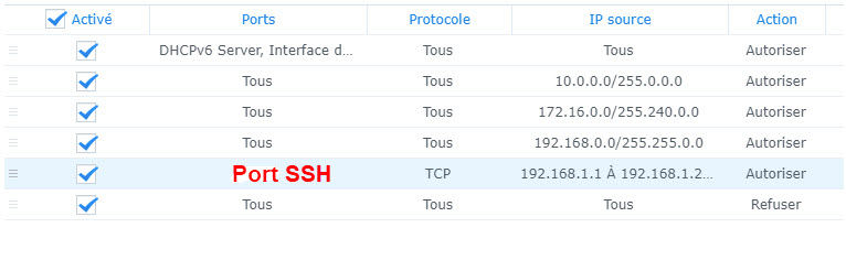

  1. @oracle7 @MilesTEG1 Encore un GRAND merci a vous pour votre aide, je n'ai plus d'attaque suite aux modifs, OUFF ! il me reste encore quelques modifs pour que tout soit plus claire et plus propre ... @MilesTEG1 - la règle indiquée dans le tuto de sécurisation mais pas dans ta copie d'écran : 10.0.0.0 sert a quoi ? - a ta question : 192.168.1.0/255.255.255.0 a remplacer plutôt par 192.168.0.0/255.255.0.0 sauf raison spécifique j'ai suivi la recommandation de oracle7 Toujours dans le pare-feu tu autorises le sous-réseau local 192.168.0.0 alors que précédemment dans une copie d'écran pour une redirection du reverse proxy tu pointes sur une @IP du sous-réseau 192.168.1.0. De plus, pour ce sous-réseau 192.168.0.0 tu as mis un masque de 255.255.0.0 ce qui autorise 65534 @IP/machines possibles, tu as vraiment besoin d'autant d'@IP pour tes périphériques ? Ne serait-il pas mieux d'utiliser un masque 255.255.255.0 qui lui, n'autorise que 254 machines ? - j'ai vu que tu avais 2 règles HTTPS, reverse proxy pour, une pour "tous et une autre pour "France" je vous souhaite une excellente journée, je vais pouvoir partir a la plage tranquille , Lol

  7. je renvois le tableau complet et plus large, c'est peut être plus claire comme cela ? Sur la box c'est très limité, 443,5001,7001, 32400 OK, bon ba .... j'ai plus qu'a sécurisé encore un peu plus, merci du retour Dans le 1ere règle effectivement il y avais 22, 5353, 3507 je l'ai désactivé

  11. @PiwiLAbruti @MilesTEG1 je confirme port 22 et SSH non ouvert accès DSM oui bien sûr, Ouvert je bloque le compte a 2 tentatives déjà bloqué cette nuit, mais ce n'est pas comme l'IP ou l'on peut mettre 0 pour bloqué indéfiniment, pour les comptes on ne peut pas mettre 0
  12. @PiwiLAbruti ce port n'est pas ouvert dans DSM et dans le pare feu.

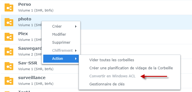

  18. @Alex13m est ce que tes répertoires partagés sont en Windows ACL ? quand ils sont en ACL la ligne est grisée. sinon passe le en ACL . et ré essaie. pour ma part j'ai utilisé un compte qui est dans le groupe Admin pour les sauvegardes.

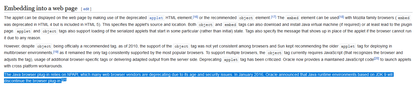

  22. j'ai la réponse du support : cette option ne fonctionne plus, mais les coches sont encore présentent dans DSM ?? 2021-04-20 16:27:36 Bonjour Monsieur, Je vous remercie pour votre retour. Après une recherche dans nos bases de connaissance, il semble que cette fonctionnalité puisse être abandonné. La plupart des navigateurs ne supportant plus la fonctionnalité NPAPI. Après Java 11, il ne supportera plus l'applet Java, et la nouvelle version ne supportera pas cette fonctionnalité. Nous vous recommandons de passer par un autre protocole tel que le SMB pour ce qui est des transferts. N'hésitez pas à revenir vers moi si vous avez la moindre question complémentaire. Bien cordialement, Huy Truong Technical Support

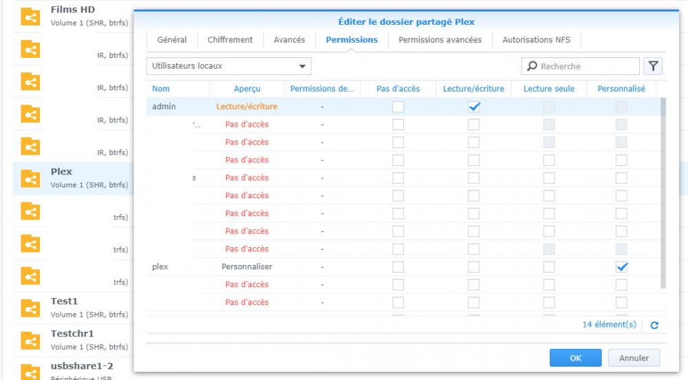

  23. @Andrea Toutes mes bibliothèques sont des répertoires partagés : Volume1/Test1 j'ai bien un répertoire partagé nommé PLEX mais pas visible de file station, normale vu les droits As tu les mêmes droits sur le répertoire partagé PLEX ?
  24. @Andrea Non ce n'est pas cela, j'ai refais le test avec un répertoire partagé Test1, c'est pareil. @Andrea par contre je rajoute les droits d'accès au Grp plex sur le répertoire Test1 et ca marche ! Je ne comprends pas pourquoi je suis maintenant obligé de rajouter ce droit alors que mes autres bibliothèque n'en on pas besoin et cela fonctionne ! ! Les droits syno ca bug ! si quelqu'un a une explication, je suis intéressé.
  25. @CyberFr Le répertoire en question : 1 - création d'un répertoire partagé à la racine du NAS exemple "TEST1" 2 - Copie des Dessins animés, 3 - puis création de la bibliothèque 4 - "Il n'y a aucun élément dans "TEST1" Je pense avoir trouvé, il y a des soucis avec Synology et les droits, et là je pense que cela en fait parti ... Voir dans mes copie d'écran, J'ai une bibliothèque Film HD avec comme droits uniquement le Grp Administrateur et cela fonctionne très bien. J'ai créer une 2ème bibliothèques D-A avec à la création les mêmes droits, a savoir le Grp Administrateur seulement, et là cela ne fonctionne pas, la library est vide ! je lui ai ajouter le Groupe Plex Dans lequel il y a l'utilisateur Plex et Droit en lecture et Ecriture sur le répertoire D-A et là cela fonctionne ! et comme cela , cela fonctionne, bizarre quand même qu'il faille ajouter les droits ?
