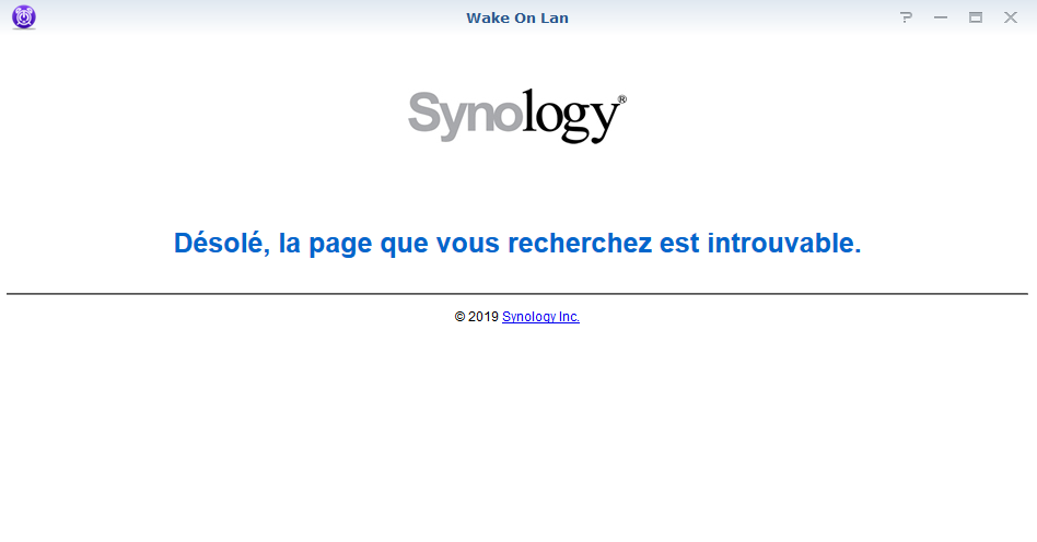

J'ai tout installé sur mon NAS, bien suivi les étapes mais quand je lance l'appli Wake On Lan, j'ai une fenetre désespérément blanche :( Il y a juste le titre, le logo en haut à gauche et les 3 boutons de la fenêtre à droite. Quelqu'un à une idée ?
Edit : Ca doit lié au passage en DSM 6 ca, si ca se trouve...

Salut pour moi toujours page blanche même avec la modification avec config file editor

Je suis actuellement en DSM 6.0.1-7393. J'ai pu installer le paquet grâce au tutoriel. Néamoins, quand j'ouvre le package wake on lan j'ai une page blanche avec aucun bouton. Cf voici une copie écran :
De l'aide svp. Merci

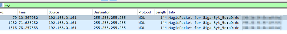

Mon pc reçoit très bien le magic packet mais il ne s'allume pas. Bon pas de panique sachant que WireShark montre le bien le paquet je me tourne vers Win10. En Win7 tout fonctionnait parfaitement.

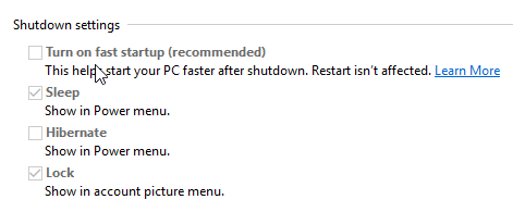

Alors Win10 est très vicieux ! Après avoir upgradé Bios/Network Card ... toujours rien.
Solution :
Aller dans "Power Options", "Choisir ce que le bouton Power fait" et décocher "Turn on fast startup".
Juste incroyable :D

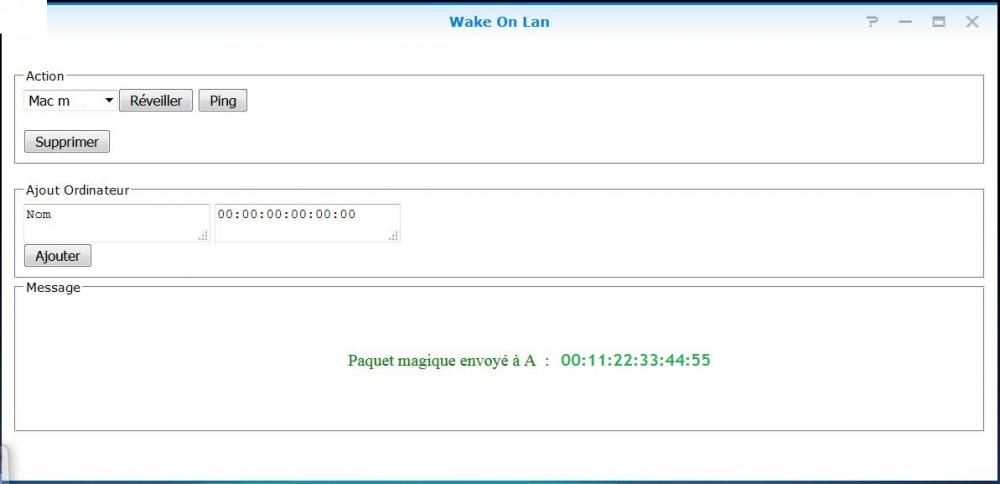

J'ai rentré les informations demandées (adresses MAC). Lorsque je clique sur réveiller, j'obtiens le message :
Ce qui semble indiquer que tout est normal. Du reste, le mac semble se rallumer :biggrin: Je vais vérifier avec d'autres essais mais sur les quelques tests, il y a bien eu sortie du mac de sa douce torpeur !
Par contre, si je clique ensuite sur "Ping",
Il est étonnant que le message soit "hors ligne" alors que le mac semble se réveiller non ? Ou alors j'ai mal configuré un truc :eek:
