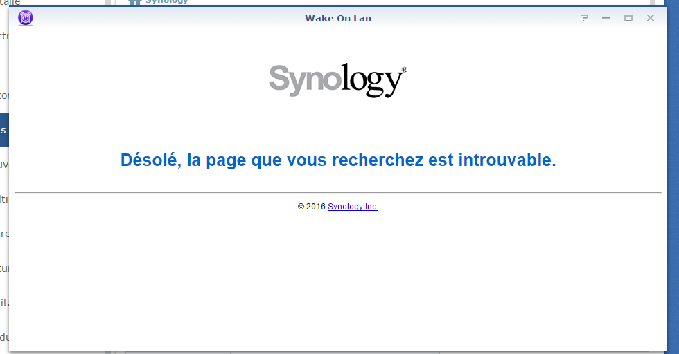

Je suis juste un modeste utilisateur (non programmeur) et jusqu'à 2017, l'utilitaire fonctionnait bien et contournait les limites de la livebox.
Et aujourd'hui, catastrophe de la page blanche
Désolé, la page que vous recherchez est introuvable.
Je n'ai rien changé, la mise à jour de paquets (trop fréquente) de Synology a supprimé ce service.
Que puis je faire?
La réponse est sans doute dans les 6 ou 7 posts précédents. Le paquet perl a été mis à jour et a cassé Wake On Lan. J'ai posté hier le paquet fonctionnant à nouveau.

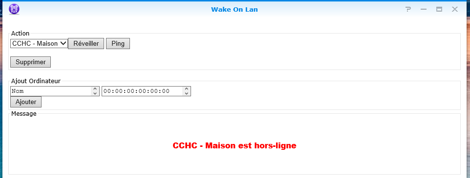

J'ai suivi les étapes, mais j'obtiens un erreur lors du démarrage de ton application sur le NAS.
Voir les captures.
J'ai installé la version: wakeonlan-x86_64-20170108.spk
Maintenant l'application démarre, mais lorsque j'essais de pigner mon ordi, j'obtiens le message que l'ordi est hors ligne.
J'ai fais un cut & paste de ma MAC adresse.
Voir capture.
Finalement, ce n'est pas l'adresse MAC qu'il faut saisir, mas l'adresse IP !
Non, c'est l'adresse MAC qu'il faut saisir.
Quel est le modèle de ton NAS. Mon paquet n'a été testé que sur DS71x+
Cordialement.
Michel.
Bonjour Michel,
Le modèle de mon NAS est un DS713+
Si j'entre une adresse MAC, un que j'essais un PING, ton logiciel me dit que mon ordi n'Est pas en ligne alors que c'Est faux.
Si j'entre une adresse IP, le PING fonctionne bien.
Par contre, peu importe que j'entre une adresse IP ou MAc, le WOL ne fonctionne pas.
Ce n'Est pas un problème de config de mon ordi, car depuis un autre ordi je suis capable d'effectué un WOL.

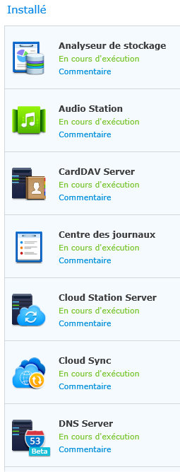

Bonjour Michel,
Merci pour ton aide, mais qu'as-tu besoins sans quoi tu ne peux m'aider ?
Tu m'avais demandé quels sont mes autres paquets, les voici !
