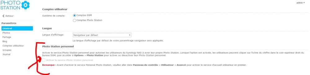

mqkhiro Posté(e) le 27 juillet 2017 Partager Posté(e) le 27 juillet 2017 (modifié) Bonjour à tous, Je pense avoir trouver un élément de réponse à votre problème, je récapitule. Situation initiale Le soucis est donc de pouvoir créer un album privé dans Photo Station et que cet album soit non accessible via le File Station pour les autre users. Éléments à prendre en compte 1) Il est impossible de changer le répertoire "volume1/photo" car seul les photos présentes dans cet album sont affichés dans le Photo Station. 2) Après avoir tout essayé (connexion via SSH pour ré-indexé le lien, tentavie de ré-indexation des fichiers,...) il est impossible d'afficher un autre répertoire que celui "photo" dans PhotoStation. Solution 1) Je vous recommande donc de garder le répertoire "volume1/photo" pour l'ensemble des fichier partagés entre les différents utilisateurs ayant les droit d'accès à Photo Station et File Station. 2) D'activer l'option dans les paramètres de Photo Station "Activer le service photo personnel pour autoriser les utilisateurs.... (voir image jointe). - chaque utilisateur aura son dossier photo privé fonctionnant sous Photo Station sous "Volume1/xxxxx/photo" (xxxx symbolisant le nom du User).- chaque utilisateur aura accès au dossier public sous le répertoire de base "Volume1/photo". Chaque utilisateur détient alors son propre photo Station personnel ainsi que le Public commun à tous ! Enjoy ;) Modifié le 27 juillet 2017 par mqkhiro 0 Citer Lien vers le commentaire Partager sur d’autres sites More sharing options...
