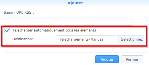

il y a 17 minutes, Alandil a dit :
Tout d'abord, il m'est impossible de saisir une URL SFTP ou FTP dans le flus RSS de Download Station car celui-ci ne prend en compte que des HTTP ou HTTPS.
Je ne fonctionne qu'en https, mais d'après les exemples ci-dessus, cela doit fonctionner si tu rentres le paramètre dans la variable $site=sftp://IP_Seedbox, cela devrait fonctionner)

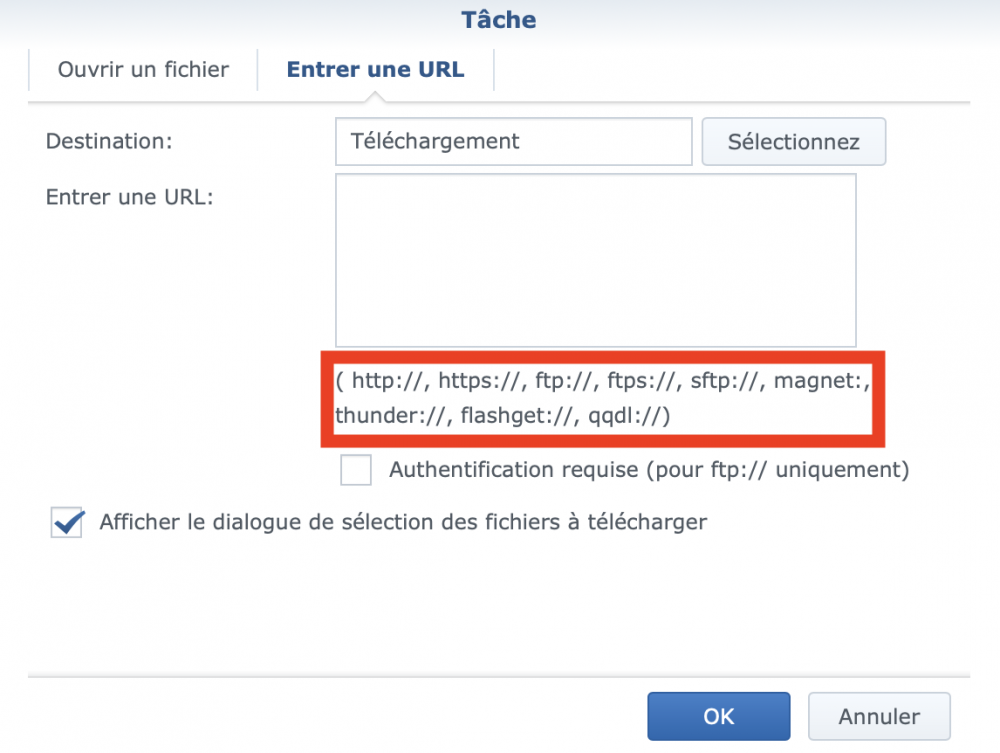

Il y a 2 heures, Vinky a dit :
Je ne comprends pas.... sftp https ou hhtp ?! sftp ne sera pas pris par Donwload Station donc https je suppose ? Et comment je gère la partie identification ?

@Alandil : Apriori Download station gère parfaitement les liens sftp (c'est ce qu'il indique) donc tu peux lui proposer des liens sftp si tu le souhaites.

il y a une heure, Vinky a dit :
Excuse-moi. Je corrige mon affirmation. Pour utiliser un flux RSS sur download station, il faut que ce soit du HTTP ou HTTPS.

il y a 51 minutes, Alandil a dit :
Ah, oui, effectivement, je te confirme, le flux RSS doit être en http ou https.

Salut @Vinky
Les corrections apportées fonctionnent. J'ai bien un flux RSS visible sur le navigateur et Download Station le comprend.

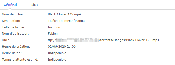

J'ai 4 demandes :
  1. Les liens sur Download Station sont incorrects... Je ne sais pas trop quoi faire là... Le login et mdp sont bons pourtant... Quand je prends 1 lien que je place dans le navigateur, j'ai une erreur 404 avec détail Nginx... Que le lien du fichier soit http ou https j'ai la même erreur.
  2. Est-il possible d'avoir une liste lisible sur le navigateur avec un retour chariot pour chaque fichier ? Cela permet de jeter un oeil sur la liste en cours sans que ce soit galère.
  3. L'arborescence des sous-dossiers est-elle conservée ? Je prends le dossier Sonarr depuis la seedbox et celui-ci contient un dossier pour chaque saison d'une série. Est-ce que ces dossiers Saison seront conservés ? Si non, y a-t-il un moyen de le mettre en place ?
  4. Comment éviter de devoir saisir le login et mdp dans le script ? Avec une clé ? Avec le fameux .htaccess ? Sans pour autant mettre par terre toutes mes autres connections.
Merci d'avance @Vinky 😉

1. C'est possiblement logique, tes fichiers ne semblent pas accessible de Nginx. Tu souhaites utiliser le http/https pour recevoir ou tu souhaites passer par sftp ? Actuellement, qu'utilises-tu comme protocole pour récupérer un fichier ? De ce que j'ai compris tu étais plutôt sur du sftp, il te faut donc mettre dans la variable $site = 'sftp://monlogin:monpasswd@monip:port' pour que ton lien soit "téléchargeable".

il y a 48 minutes, Vinky a dit :
Aujourd'hui j'utilise FileZilla pour télécharger de la Seedbox vers le NAS en SFTP. Hors, ici, ce qui m'intéresse, c'est l'automatisme via RSS. Hors, je ne peux utiliser le RSS avec SFTP sauf si je gère lien par lien ce qui ne m'intéresse pas. Je souhaite donc bel et bien utiliser du HTTP ou HTTPS.
Aucune incidence. Tu peux générer des liens SFTP avec ton flux RSS accessible par HTTP.
Il faut que tu vois le flux RSS comme une liste de fichier auquel tu indiques quel est son lien de téléchargement (comme un fichier excel qui te dirait colonne 1 nom, colonne 2 lien)
Ton flux RSS doit être mis à jour, donc il doit être accessible depuis l'exterieur, d'où le besoin d'un serveur web et d'un lien http/https.
Ensuite, tu obtiens la liste de fichier avec un lien associé (qui peut donc être du HTTP/HTTPS mais également tous les protocoles vu au-dessus que Download Station gère). C'est dans le fichier PHP que tu associes le protocole à tes fichiers pour que download station puisse les récupérer.
Je te propose donc de rester avec "ce qui marche" à savoir ton SFTP, et si tu le souhaites on pourra toujours passer en http/https après, même si je n'y vois pas l'intérêt.
