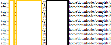

J'aimerai simplement que mes liens générés par rss n'affiche jamais le monlogin:monmotdepasse en clair.
D'une certaine façon, que dans le script index.php, la ligne :
$site = 'sftp://monlogin:monpasswd@monip:22'
fasse appel à des variables pour "monip" et "monpasswd" qui sont reliés au login et mot de passe de .htpasswd.
je sais pas trop si c'est possible, mais ce serait pas mal, étant donné que j'ai un ip dynamique qui change aux 2-3 mois.

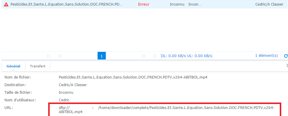

Oui c'est ça loli71, je n'ai pas besoin de contrôler l'ip si je contrôle les accès utilisateurs.
Concrêtement, j'aimerai que les rectangles oranges de mon index.php ne soit pas visibles/accessibles, mis à part pour mon NAS avec Download Station.
Il faut donc que je créer une clé privée et publique ssh, pour qu'elles se vérifient entre elle lors d'une demande de transfert? c'est bien ça?
PS: est ce que passer en https à la place de sftp pour la création du flux rss, changerait quelque chose à ma problématique?

Il y a 20 heures, loli71 a dit :
Alors si je comprends bien tu utilises du sftp pour récupérer tes fichiers (ou les déposer) ... donc pour ne pas avoir a mettre me mots de passe en sftp, il suffit d'utiliser une clé privée/public ssh (puisque le sftp s'appuie en fait sur le ssh .. tout comme le scp).
Ensuite pour ce quie st de ton adresse ip qui change, il suffit de mettre en place un service DDNS et d'utiliser le nom de domaine complet fournit par le DDNS dans ton script au lieu de l'adresse ip
Le tout donnerait :
$site = 'sftp://monlogin@mon.domaine.ddns:22'

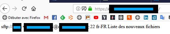

Bonjour, je suis de nouveau confronté à un soucis, suite à la mise à jour de mon serveur qui est passé en Ubuntu 16.04 LTS mon rss ne fonctionnait plus, le lien renvoyé sur le fichier txt de configuration du rss. Apres quelques galére j'ai réussi à mettre à jour apahche et compagnie avec cette ligne car l'ancienne ne fonctionne plus avec cette version.
apt-get install apache2 php mysql-server libapache2-mod-php php-mysql
Depuis le rss est de nouveau bien interprété mais incomplet, aucune liste ne s'affiche, uniquement la ligne :  sftp://xxxx:xxxx@91.xxx.xxx.xxx  fr-FR   Liste des nouveaux fichiers
Je n'ai absolument pas touché au fichier rss.php donc si quelqu"un peut me dire où je me plante.
Merci d'avance.

Bon et bien ça n'as été que de courte durée ....
Depuis hier le syno ne trouve plus de mise à jour, si je regarde le rss avec chrome ou edge j'ai bien le listing avec les nouveaux fichiers mais c'est tout.
Par curiosité je réinstalle firefox et je m'aperçoit que j'ai aucun lien, aucun listing ...
J'en ai marre je tourne en rond, je comprend pas pourquoi sans rien toucher plus rien ne fonctionne...

Bon et bien je ne comprend pas, je n'ai rien changé depuis hier et ce matin au réveil ça se remet à fonctionner, download station m'as fait les mises à jours....
Si je test le lien sur firefox j'ai toujours exactement le même affichage que ma capture d'ecran précédente pourtant.

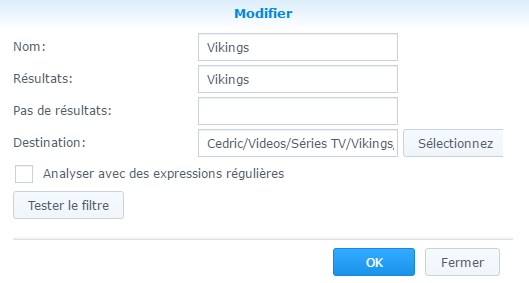

Autre question, j'ai vu que tu utilisait les filtres de download station, tu pourrait m'expliquer comment ça marche ? j'ai essayé 2/3 truc sans succés.
Sur les filtres, c'est du regex.
Le filtre va "chercher" dans ton flux.
Tu vas dans Résultat indiquer ce que tu veux chercher.
Par exemple :
Game.*Of.*Thrones.*S06.*VOSTFR.*1080p.*
Va chercher que tous les éléments entre les .* doivent apparaitre pour que le téléchargement soit lancé. (majuscule inclus)
il faut bien cocher "utilisation des expressions régulières". Sinon, il faut mettre des espaces entre les mots mais je ne trouve pas ça des plus fiables... Ensuite, dans destination, tu indiques dans quel dossier tu veux que le fichier soit téléchargé s'il correspond au filtre que tu as mis.
Je suis définitivement mauvais :)
J'ai fait comme ça et bien évidemment ça ne marche pas ...
  • 6 mois après...
Salut Mouflo,
Il faut faire un filtre pour bloquer tout ce que tu veux filtrer, puis faire tes filtres personnalisés par la suite.
Voici mon filtre AUTRES et mon filtre ViKINGS

Salut à tous,
J'espère que @Vinky passe encore la dessus. J'ai le même problème que @Mouflo depuis quelques temps... Le script php ne génère que le début d'identification, il ne vient pas chercher les fichiers par la suite.
J'ai essayé quelques trucs sans succès. Je suis sur Debian 9.4 Stretch (stable) (64bits) avec YUNOHOST qui roule avec nginx et php7.0
J'ai réussi à installer php5.6 en suivant ce tuto https://stackoverflow.com/questions/46378017/install-php56-in-debian-9, mais le problème persiste.
Je ne sais plus trop ou regarder, je n'ai pas les connaissances suffisantes pour trouver une solution.
Avez vous vu quelque chose qui cloche ?
Voici mon script  :
