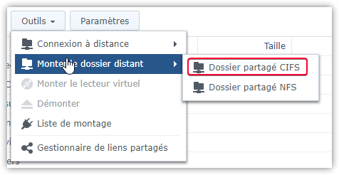

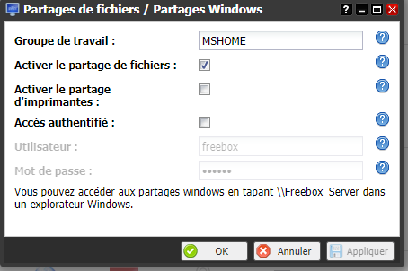

J'ai testé sur ma Freebox Mini (c'est forcément identique sur V6). dans l'option "partage windows" de la Freebox, suffit d'activer le partage de fichiers.
Ensuite dans Filestation on déclare un montage permanent:
Et le répertoire de la freebox est directement accessible dans un script shell. Plus besoin de passer par un wget et du ftp:
