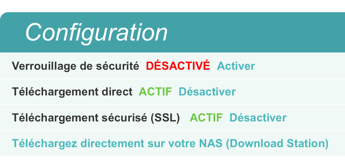

est-ce-que l'option "Téléchargement sécurisé (SSL)" dans ton compte sur uptobox.com est bien activé?
Car chez moi l'erreur avec le host 1.6.4 venais de là.
Yep j'ai vérifié

chez moi avec ces options sur le compte uptobox ça fonctionne:
