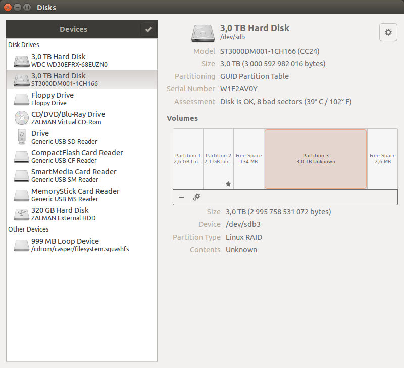

Twin69 Posté(e) le 7 juin 2015 Auteur Posté(e) le 7 juin 2015 (modifié) a merde ... mais avec t'autre logiciel sous Windows je vois bien le DD et la partition RAID. C'est peux-être que je passe par un adaptateur SATA ---> USB ? Mais sur le gestionnaire de disque Linux il voit les deux autre partition mais la 3ème (la RAID) il la marque comme inconnu... Modifié le 7 juin 2015 par Twin69 0 Citer

Twin69 Posté(e) le 9 juin 2015 Auteur Posté(e) le 9 juin 2015 Oui oui dans le gestionnaire de disque il voie bien la partition, type RAID donc sa me rassure. Il me dit aussi que j'ai 8 secteur de mort. Je vais essayé le lien que tu me donne 0 Citer
