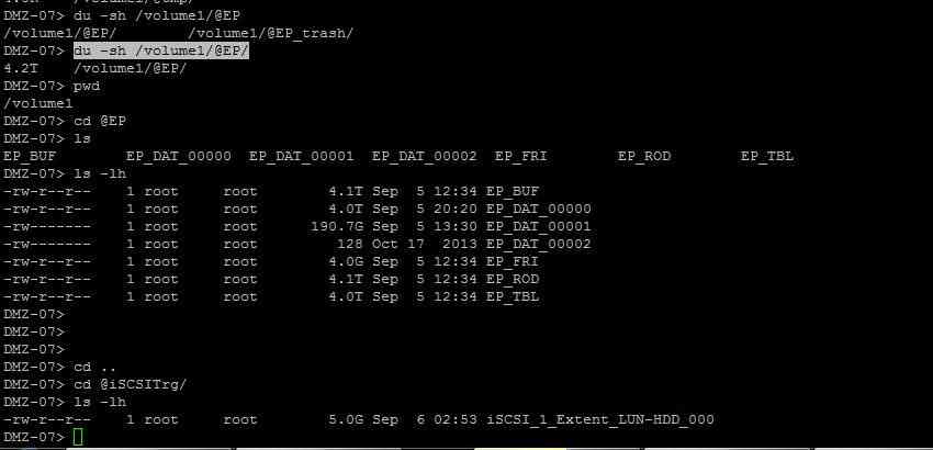

Petite précision, je me suis connecté avec winscp pour mieux voir et effectivement c'est bien ce que je disais, j'ai accès aux dossier qui étaient partagé sur le NAS sans problème.
Concernant mon disque iSCSI je l'ai bien trouvé dans le dossier indiqué plus haut par contre il est en "brut", c'est à dire que c'est un gros fichier de 5To (la taille du disque que j'avais fait), mais bien sur comme ça, impossible de le monter et je suis quasiment certain que si j'essaye de copier le bloc ça va planter...

D'accord mais comment je fais pour monter mon iSCSI? Vu que c'est dessus que son stockés toutes les données vraiment importantes.
Sachant que pour l'instant je ne le vois que sous la forme d'un gros fichier de 5To à travers ssh...

Une question tiens. Je suis en train d'essayer de comprendre la procédure que tu m'a linké pour l'adapter à mon cas.
Par contre je me posais la question. Ce tuto va m'aider à monter mon iSCSI "manuellement" si j'ai bien compris, mais je vais donc bien devoir remettre mon NAS dans un état normal? Ou je peux faire ça en mode debug?
Si je dois le remettre en mode normal, comment je fais pour le sortir du mode debug?
Mais comment je monte un iSCSI en debug vu que le Syno n'est joignable qu'en SSH?

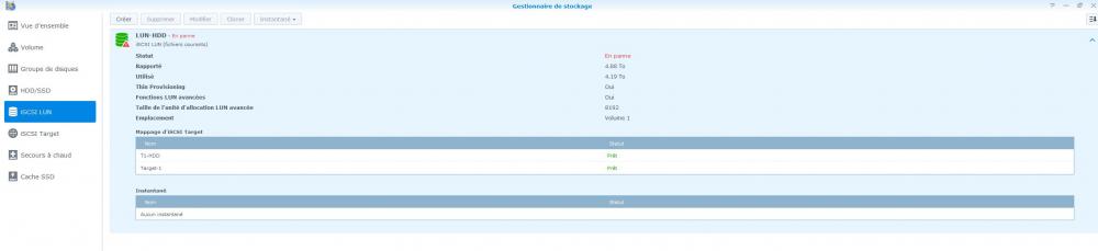

Bon! Je reviens!
J'ai pris le temps de copier ce que je pouvais qui était en partage avant de tenter la dernière manip sur l'iSCSI et je voulais aussi avoir le weekend devant moi au cas ou ça se prolonge.
J'ai redémarré mon NAS, il s'est remis à bipper j'ai arrêté l'alarme, jusqu'ici rien de spécial. Après ça je me suis connecté à l'interface et j'ai essayé de faire une nouvelle target en RO par là-bas. J'ai réussi à la faire, et j'ai même réussi à m'y connecter!
Mais lorsque je m'y connecte il ne se passe rien, il ne me monte aucun disque. Du coup j'ai réessayé de remonter ma target habituelle pour voir si c'était pas la nouvelle qui était mal configuré mais impossible de la monter il me mettait un erreur comme quoi il y avait un périphérique pas prêt je crois.

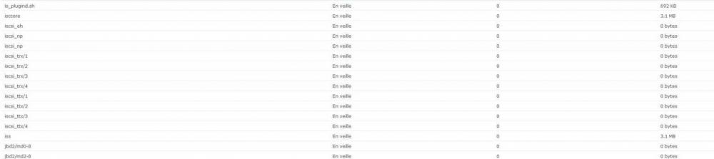

Par contre j'ai trouvé dans la liste des processus qu'il y en avait plein qui commencent par iscsi. Mais surtout qu'ils étaient tous en veille! (voir PJ)
Est-ce que ce ne serai spas la source de mes connexions refusées? Si oui comment est-ce que je peux les lancer?

Et en dernier recours j'ai essayé de copier à la main le volume iSCSI mais je me suis rendu compte d'un truc super bizarre.
Le volume iSCSI que j'avais repéré dans le dossier /volume1/@iSCSITrg/ ne fait pas 5To comme il devrait mais 5Go!
Et dans le dossier /volume1/@EP/ par contre il me dis des choses contradictoires. Lorsque je fais un du -sh /volume1/@EP/ du dossier il me dit qu'il fait 4,2To (ce qui correspondrait à la taille de mon volume). Mais lorsque je vais dans le dossier il que j'affiche la taille de chacun des fichiers j'en ai pour plus de 20To! Ce qui n'est pas possible vu que mon RAID ne faisait que 8,11To.
Du coup ma question est : Est-ce que vous savez à quoi correspondent ces fichiers? Et lequel est réellement mon iSCSI? Car si j'arrive à le reprendre à la barbare comme ça et le remonter sur mon autre NAS, ça me vas tout autant! Je vous met la capture des fichiers du dossier EP et iSCSI.

Je voulais juste vous dire que j'ai eu une réponse du support de synology qui a pris la main sur mon NAS à distance et a réussi à me faire remonter mon RAID avec 3 disques.
Du coup il était seulement en dégradé et j'ai pu remonter mon LUN en lecture seule et faire mes copies. Bon il a replanté pendant la copie mais j'avais sorti les fichiers essentiels donc c'est plus vraiment un problème. J'ai demandé au mec du support comment il avait fait, il m'a filé tout le cheminement qu'il a emprunter. Je sais pas si ça intéresse quelqu'un mais du coup je pourrais éventuellement en faire un tuto...
