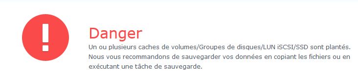

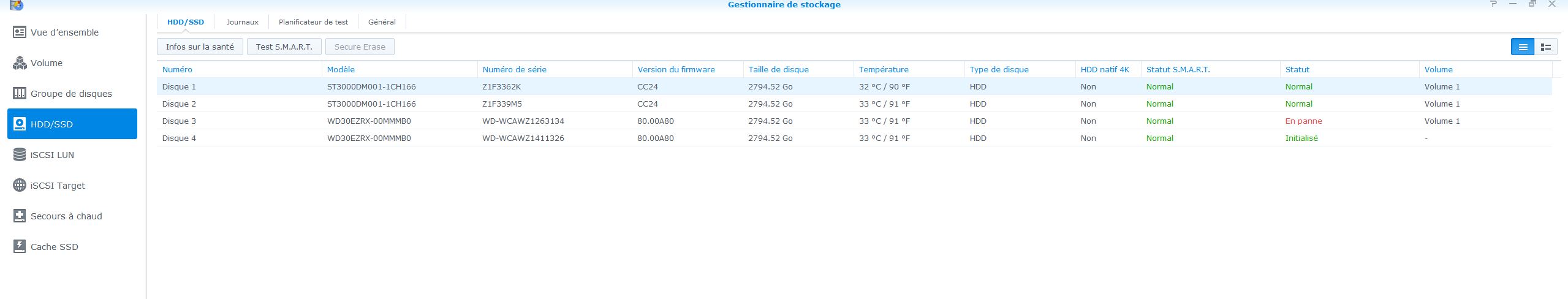

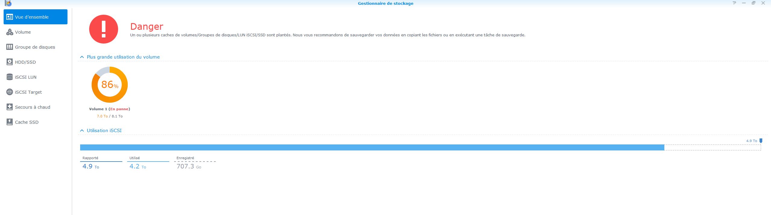

JeanSimon Posté(e) le 6 septembre 2015 Partager Posté(e) le 6 septembre 2015 (modifié) Bonjour à tous (ou bonsoir au choix). Je suis nouveau dans le coin, et apparemment c'est le forum le plus proche des NAS Synology. Comme vous vous en doutez j'arrive avec une bien triste nouvelle que j'ai découvert à mon retour chez moi, mon NAS m'a laché!... Plus exactement et précisément: Mon RAID 5 de 4 disques 3To monté sur un SynologyNAS était à 87% quand je me suis connecté ce matin. Ou plutôt hier matin. Du coup je me suis dis que j'allais le vider un peu. J'ai vidé plein de choses inutiles et (environ 5 ou 700Go), et j'ai trouvé un vieux disque 2To sur lequel j'avais envisagé d'archiver environ 1,5To de données. Au passage ce matin aussi mon disque 4 s'était mis en erreur et avait dégradé mon RAID ce qui a motivé ma "maintenance". J'avais néanmoins pu le ré-attacher et tout était revenu dans l'ordre. Une fois mon ménage fini je connecte mon HDD 2To à mon PC sur un dock USB2 et lance la copie qui m'annonce de mémoire une dizaine d'heure. Je m'absente pour la journée afin qu'il puisse travailler transquille, sauf qu'à mon retour mon NAS bip dans tous les sens. En m'approchant je constate 2 diodes de disques en erreur... Une fois connecté j'ai le merveilleux message que je ne vous souhaite pas (en pj). J'ai essayé de voir s'il n'y avais pas moyen de lancer une réparation, un check des 2 disques en question mais rien à faire. Pour info, et bizarrement, les 2 disques HS sont les 2 disques Western Digital de mon NAS. Les 2 autres sont des Seagate et n'ont rien à signaler. Pour voir j'ai retiré 1 des 2 disques en erreur (celui qui l'avait été le matin) et je l'ai remis (tout ça à chaud, ça ne le gène pas normalement). Au début il n'a pas voulu le reconnaitre plus que ça, j'ai donc redémarrer le NAS proprement par l'interface et la il est apparu comme prêt à l'emploi, mais quand même il était impossible de l'ajouter à mon volume (qui du coup à diminuer en taille!). Mes questions sont donc les suivantes, et si vous pouviez m'aider je vous en serait trèèèèès reconnaissant! : - Qu'est-ce que je peux faire? - Est-ce qu'il y a un moyen "normal" et pas trop risqué de récupérer les données à travers le NAS? - Est-ce qu'il y a à défaut un moyen pas trop risqué de récupérer les données hors du NAS? - Et vraiment si pas le choix... Vous connaissez des sociétés qui savant faire ça sans me couter un bras et demi? Merci d'avance à tout pour votre aide et bonne fin de nuit! PS: Je vous met aussi les autres captures de l'état actuel du stockage sur NAS. Pour info je l'ai éteint en attendant de savoir ce que je vais faire. Modifié le 28 septembre 2015 par JeanSimon problème résolu 0 Citer Lien vers le commentaire Partager sur d’autres sites More sharing options...

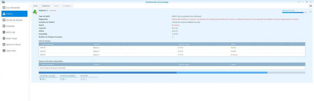

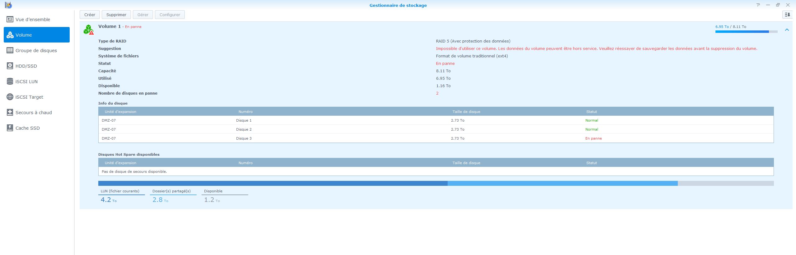

gaetan.cambier Posté(e) le 6 septembre 2015 Partager Posté(e) le 6 septembre 2015 Moi, si j'ai bien compris, le disk3 à été éjecté du raid, puis il a tente de reconstruire. Pendant la reconstruction, le disk4 est tombé en panne --> pour moi, c'est pas récupérable 0 Citer Lien vers le commentaire Partager sur d’autres sites More sharing options...

JeanSimon Posté(e) le 6 septembre 2015 Auteur Partager Posté(e) le 6 septembre 2015 Salut à tous. Attention, lors de la première alerte du matin, il m'a direct proposé de faire une vérification du disque, chose que j'ai fait, il a vu que tout était ok et il l'a remis dans le RAID. Après ça tout était parfaitement normal. Pour ce qui est de l'origine des disques et de leur age, ils datent tous d'Octobre 2013, acheté tous en même temps et de 2 marques différentes. 2 Western Green (les 2 en panne) et 2 Seagate qui sont ok. J'avais justement mixé pour éviter ce genre de chose mais bon visiblement c'était pas assez mixé... Et pour te répondre Gaetan, les 2 WD ont été déclarés en panne, et lorsque j'ai sorti puis remis celui qui était en panne le matin en espérant qu'il tente une reconstruction, il l'a carrément éjecter du RAID au final. D’où la présence de 3 disques uniquement dans ma capture. Mais la précédente reconstruction du matin s'était bien déroulé, tout était 100% fonctionnelle après. Est-ce qu'il n'y a pas un moyen de brancher tout ça en externe pour tenter de récupérer les données? 0 Citer Lien vers le commentaire Partager sur d’autres sites More sharing options...

JeanSimon Posté(e) le 6 septembre 2015 Auteur Partager Posté(e) le 6 septembre 2015 Voici la réponse : DMZ-07> cat /proc/mdstatPersonalities : [linear] [raid0] [raid1] [raid10] [raid6] [raid5] [raid4]md2 : active raid5 sda3[0] sdc3[2](E) sdb3[4] 8776632768 blocks super 1.2 level 5, 64k chunk, algorithm 2 [4/3] [UUE_] md1 : active raid1 sda2[0] sdb2[1] sdc2[2] sdd2[3] 2097088 blocks [4/4] [UUUU] md0 : active raid1 sda1[0] sdb1[1] sdc1[2] sdd1[3] 2490176 blocks [4/4] [UUUU] 0 Citer Lien vers le commentaire Partager sur d’autres sites More sharing options...
