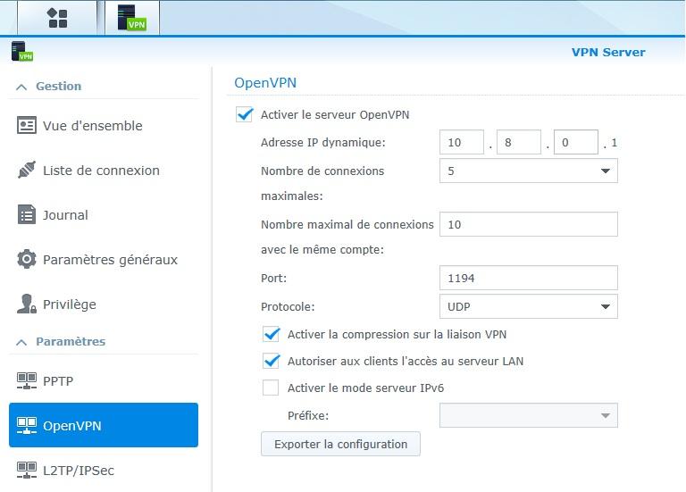

par contre, si tu coche la case "Autoriser aux client l'acces aux server lan", ca devrait mieux fonctionner, et qd ton vpn sera connecter, tu sera "comme chez toi"
Bonjour Gaetan et merci pour ta réponse rapide.
L'acces au serveur lan est déjà autorisé. Voir copie d'écran

Bonsoir à tous
En fait mon problème était tout con.
Je n'avais pas activer le "dhcp-option DNS 192.168.1.50"
Du coup le DNS ne fonctionnais pas et me donnais pas accès au net
Maintenant tout roule c'est nickel.
Un grand merci a Gaetan et PiwiLaBruti.
