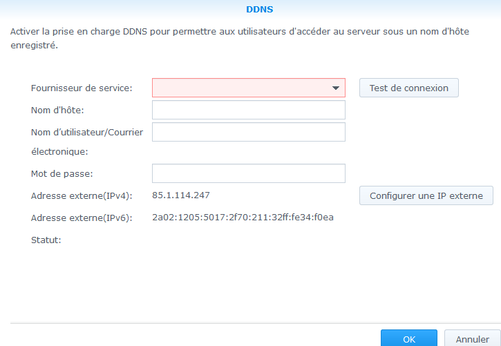

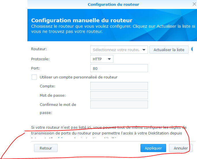

Cependant, j ai déjà créé 3 régles de redirection de port sur le routeur mais n 'ai toujours pas réussi à paraméter DDN + DDYNS / CONFIGURER LE ROUTEUR via DSM car les instuctions de Synology son incompletes (voir captures 1 et 2)

Ensuite ton configures un compte sur account.synology.com afin d'obtenir un nom de domaine du genre nomdunas.synology.me (enfn tu peux obtenir un nom de domaine différemment également).
Ensuite tu vas dans le panneau DDNS et tu commences à entrer les informations.
