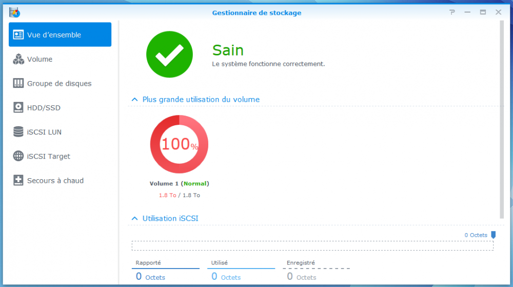

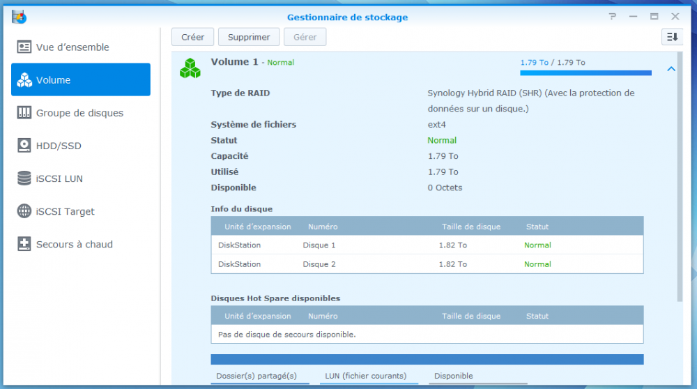

J'ai actuellement deux disques en RAID qui sont pleins.
J'ai mis ne place dans la baie deux nouveaux disques 4To avec l'idée de passer en RAID 5 pour récupérer 8To.
Dans l’onglet volume je pensais pouvoir avoir accès à la fonction gérer pour modifier le style de RAID et inclure les nouveaux disques.
Mais cette fonction n'est pas active.
Je fait comment ?
Merci de votre aide
Pascal

On peut avoir la capture en entier, de chacun des volumes et groupes de disques (s'il y en a plusieurs), ainsi que de la page HDD/SSD ?

Vous ne pouvez pas avoir plus de 2To par disque car vous êtes en vrai RAID 5. Vos premiers disques étant des 2To, ceux que vous mettez par la suite doivent faire 2To minimum et ne peuvent pas aller au delà de 2To en utilisation. Et donc, votre volume actuel ne peut pas faire plus de 6To malgré vos 2x4To.
Votre choix initial n'était pas le plus judicieux. Si vous vouliez étendre plus tard votre volume tout en ayant de la flexibilité au niveau des disques, il fallait choisir l'installation par défaut, ce qui vous aurait créé un volume SHR qui est un RAID avec une couche lvm. Ce type de RAID permet d'agrandir un volume avec des disques de capacité égale ou supérieure au disque le plus gros du volume existant. Ce choix vous aurait permis avec 2x2To et 2x4To d'avoir un volume de 8To.
Vous pouvez vérifier tout ça avec le comparateur de raid Synology.
Le problème c'est qu'il n'y a pas de passerelle entre le RAID et le SHR. La seule solution qui vous reste c'est de tout réinstaller.
