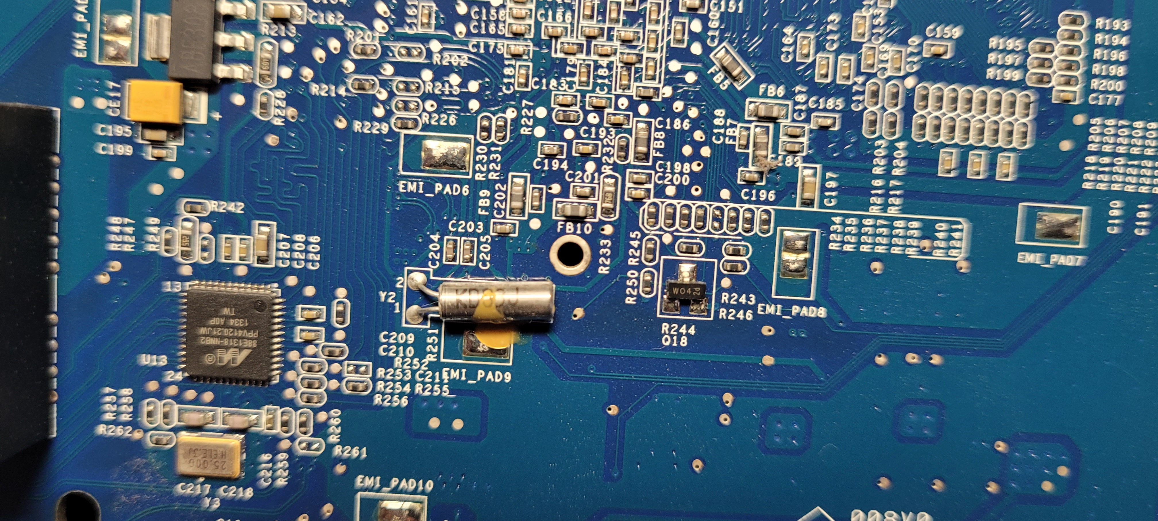

Ensuite j'ai démonté le NAS, j'ai trouvé ceci sur la carte mère. C'est un condo qui a coulé ou est-ce une pointe de colle ?
Est-ce que ça serait réparable ? j'ai rien vu d'autre d'anormal sur la carte.

Ce n'est pas un condo (Cxx) , mais un quartz (Yx). Il n'a pas coulé mais c'est bien de la colle qui sert à le maintenir.
L'alim reste à 12V même au démarrage ? même en charge ? même lors du cliquetis ? Pas ou peu de tension alternative stable lors de la mesure ?
Si on retire les deux disques, les symptômes restent les mêmes ? ça continue à ne pas démarrer ?
Modifié par jacaj
