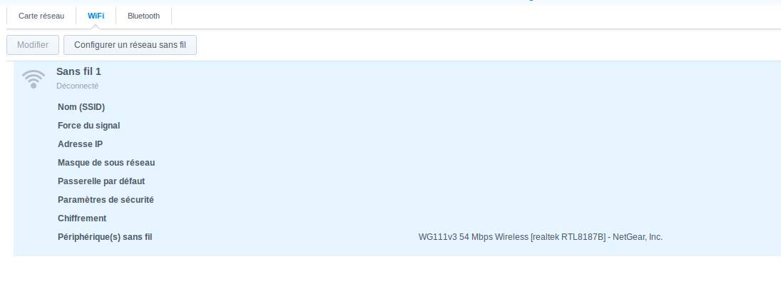

Mon synology fonctionnait parfaitement avec ma cle usb wifi Netgear WG11v3, jusqu'a hier soir où j'ai installé dsm 5.2-5644 update 5.
Depuis, mon dongle est reconnu, mais je ne vois aucun réseau wifi... c'est facheux...
quelqu'un aurait il une idee pour m'aiguiller?
merci d'avance
Capture d'écran de 2016-04-19 17:35:55.png

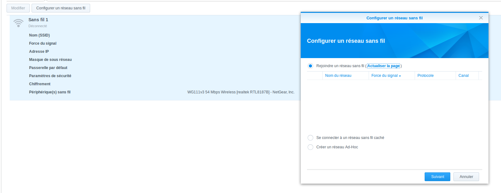

tenté, mais malheureusement RAF... trop bizarre!
Capture d'écran de 2016-04-19 18:49:08.png
Modifié par ewfzapp
Tu as essayé de relancer le nas ?
C'est peut être un module du noyau (un pilote si tu préfères) qui s'est mal chargé.

Ma clé fonctionnait parfaitement avant la maj.
Comme tu peux le voir sur les captures elle est reconnue, mais aucun réseau n’apparaît...
J'avoue que je suis dépassé...
Je viens de tester sur mon nas, il liste bien les réseaux WIFI.
A tout hasard, tu as testé ta clef sur une autre machine ?
Essaye directement avec la commande iwlist wlan0 scanning
Avec wlan0 le nom de ta carte wifi.
Tu peux aussi regarder dans les logs (grep wifi /var/log/synoservice.log /var/log/messages)
Et les messages du noyau (dmesg), à faire juste après avoir inséré la clef
