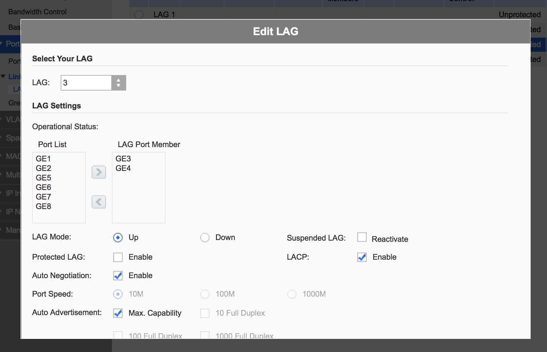

Avant de faire une connerie, on peut me confirmer que la conf du switch (1 LGS308 8-Port Gigabit Smart Switch) en PJ est correcte ?
J'ai juste ajouté les 2 ports sur lesquels sont branchés les ports du NAS dans LAG Port Member puis j'ai coché le LACP.
Merci.

Ok c'est validé.

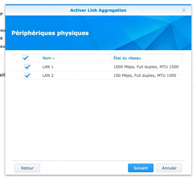

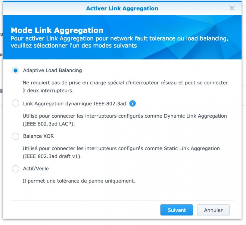

Maintenant côté NAS je paramètre le LACP dans l'interface réseau du DSM, c'est ça ?
Merci.

Vui !

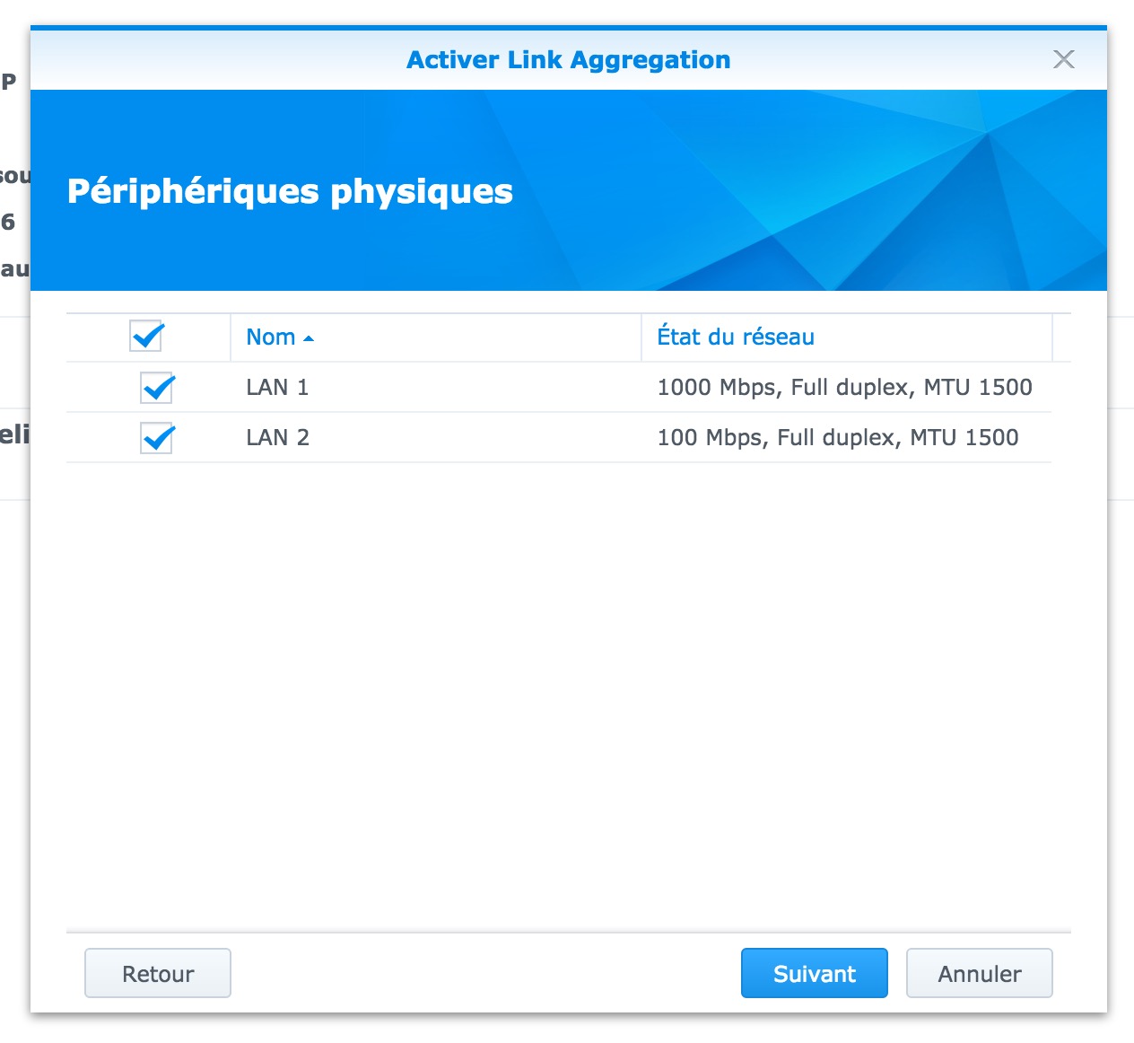

Par contre je suis toujours en 100Mbps sur 1 des 2 ports du NAS...
Que se passe-t-il si je valide cette opération ? L'autre port va se mettre en 100 ou bien tout va s'harmoniser en 1000 ?
Merci.
Je ne pense pas que ça corrige ton pb de vitesse, mais tu ne risque pas grand chose à faire le test.
A tout hasard, vérifie qu'il n'y a pas de saletés dans le port 2 du nas
Tu devrais aussi tester avec le câble du port 1
