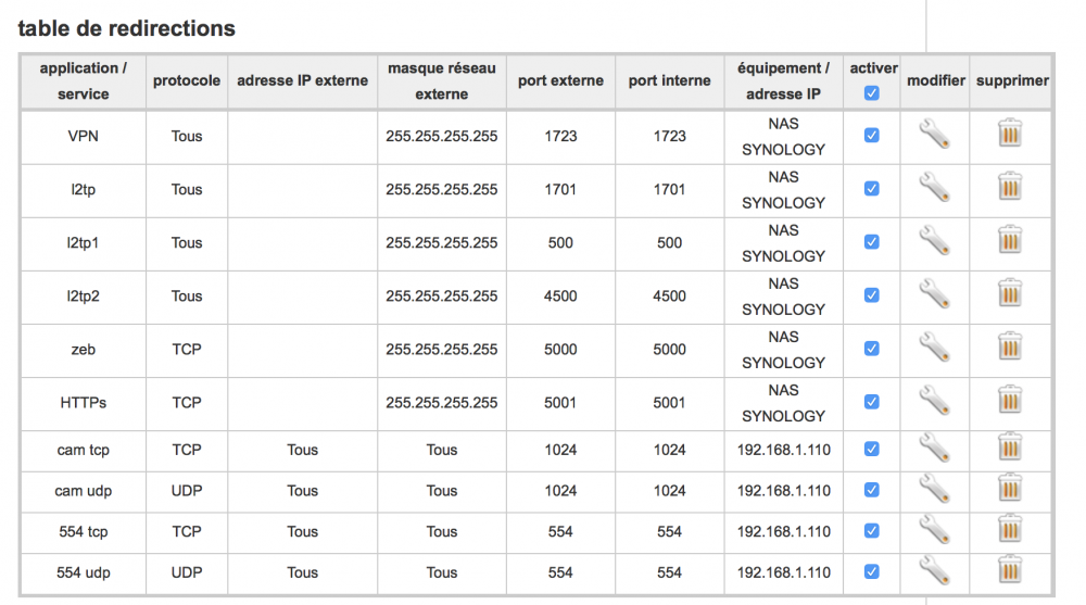

J'ai un problème pour l'accès à mon NAS à distance et également via les appli notamment DS CAM hors réseau local.
Voici une capture d'écran de la table de redirection... et là je patauge grave.
Est ce que vous pourriez m'aider ?

DSCam fonctionne bien en passant par le même port que l'interface web DSM.
dans ton cas tu as mis le port 5001 en redirection donc dans DSCam, paramètres comme ceci:
IP_public:5001
compte utilisateur + mot de passe.
coche HTTPS
Idem avec DS File et DS Download, ça fonctionnera bien.

Juste une confirmation dans l'onglet adresse IP externe de la table de redirection ... j'indique mon adresse IP Public ?
en général on indique le(s) IP(s) sources autorisées.
pour autoriser toute IP extérieure, en général on indique 0.0.0.0, ou laisser vide.
donc mais 0.0.0.0 ou laisse vide et testes depuis une connexion 3G avec ton téléphone.
autre chose:
le port 5001 est très connu puisque c'est celui par défaut de Synology DSM, donc plus soumis à des attaques extérieures.
il vaut mieux choisir un autre port extérieur que tu rediriges sur le 5001 interne.
après tes tests, supprimes l'ouverture du port 5000. tu n'en auras pas besoin.
Modifié par bagou91
non cela ne fonctionne pas ... j'ai peut être loupé quelque chose lors de l'installation du nas.
C'est bon j'ai trouvé ... j'avais un mélange d'ouverture de port entre l'ancien nas et le nouveau !!
