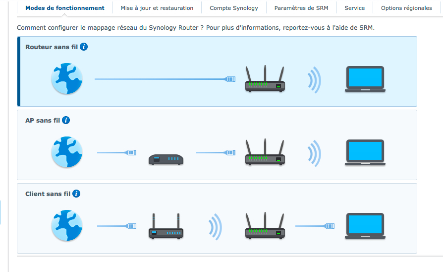

  3. J'ai configuré le routeur en mode "Routeur sans fil" pour avoir le contrôle parentale ainsi que le contrôle du trafic. Ces deux options disparaissent en mode bridge.

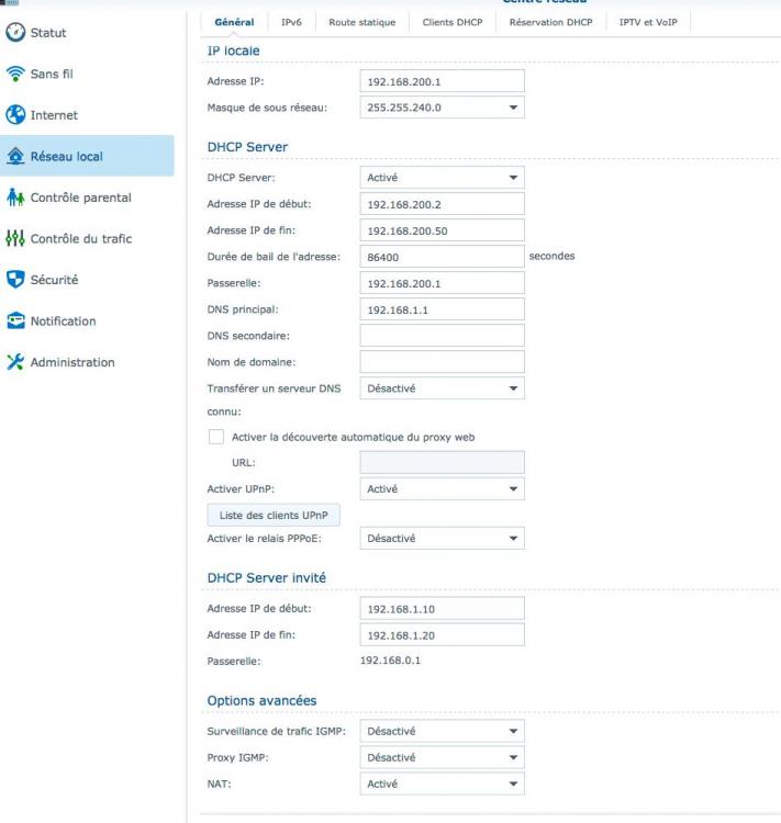

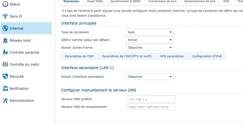

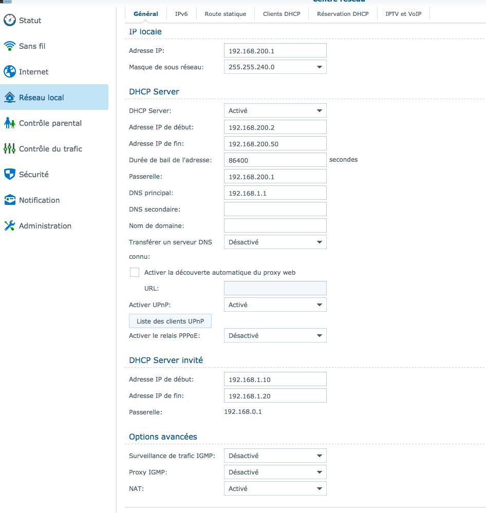

  4. Ci-joint la configuration du routeur, j'ai accès à internet mais il très lent.
Pouvez vous me dire ou est ce que je me suis trompé?

je n'ai jamais testé SRM, mais avant d'aller plus loin, il faudrait changer le masque de sous réseau (il est techniquement correct mais je ne suis pas certain que ça soit la conf souhaité), un /24 (255.255.255.0) serait plus simple à gérer, il le réseau va de 192.168.192.0->192.168.207.255), en passant il vaut mieux couper l'unp
Pour les problèmes de lenteur, au feeling c'est un soucis DNS, il faudrait tester en spécifiant un autre serveur DNS, par exemple un de ceux ci : https://www.fdn.fr/actions/dns/
Autre point qui peut expliquer le soucis, le réseau de la box est 192.168.1.X, hors le réseau "invité" dans SRM est sur le même plan d'adressage, ce qu peut créer un conflit, il faut donc le changer (par exemple 192.168.2.x)

Hello Fenrir,
Je vous remercie pour votre aide, j'ai fais quelques modifications dans le masque de sous reseau ainsi que dans la partie "invité" et c'est beaucoup mieux! merci
Par contre je n'ai pas compris votre phrase (voir plus haut), pouvez vous me l'expliquer?
Encore merci
Il y a 2 heures, hfaddy a dit :
une adresse en 192.168.200.1 avec un masque en 255.255.240.0 ça défini un réseau qui va de 192.168.192.0 à 192.168.207.255
