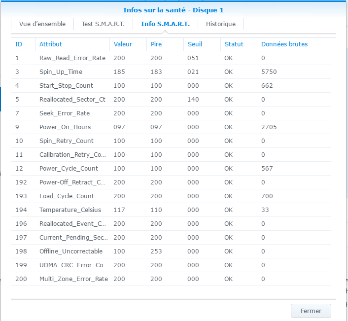

Que dit le gestionnaire de stockage et que disent les tests smart étendus ?
J'ai ouvert un ticket au support Synology. Je travaille dans l'informatique mais j'avoue que la je ne parviens pas à trouver le problème.
Le gestionnaire de stockage indique qu'il est sain et que le système fonctionne correctement.

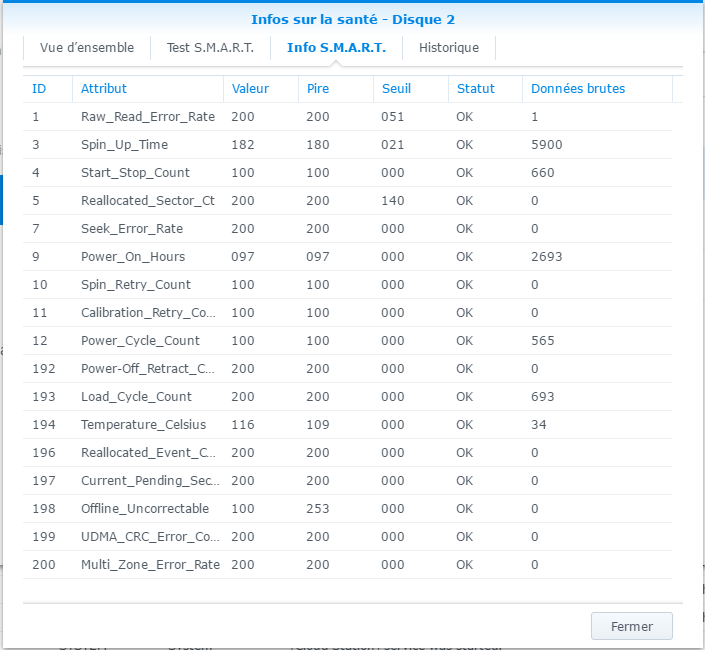

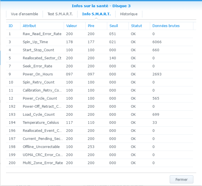

J'ai exécuter un test étendu sur les disques et voici les résultats.
Je ne constate aucune erreurs.
Question,
Pourquoi tu as un LCC ( ligne 193 ) aussi élevé ? tu ferai pas de l'hibernation de disques dur par hasard ?
Oui c'est le cas. C'est plutôt recommandé de le désactiver ?
Oui, il faut éviter l’hibernation, cela fait monter le LCC pour rien et passé un certain niveau le disques est sortie de la grappe raid.
