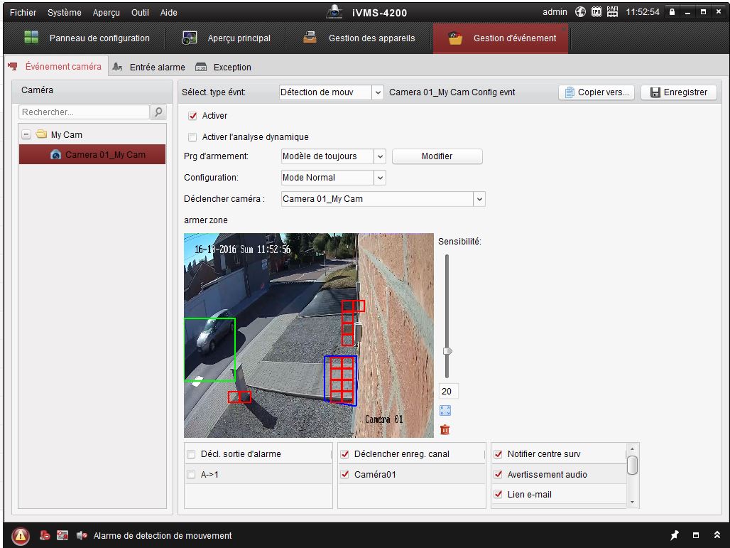

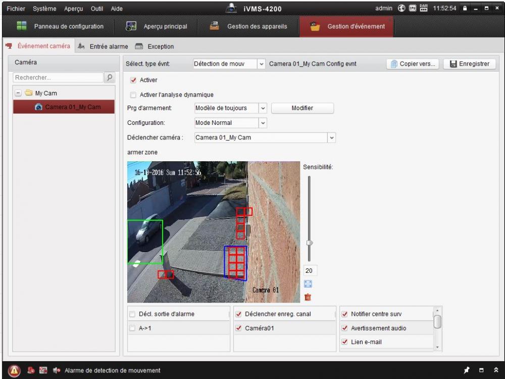

j'au une caméra Hikvision DS-2CD2142FWD-IS qui est régler en détection de mouvement 24/24 7/7, avec envoie de mail et photo par surveillance station, IVMS ne fait que le contrôle,
mais sur une journée je reçois près de 200 mail ce qui fait aussi 200 enregistrement sur nas et apparemment j'ai vu le problème
voici un screen de IVMS avec le réglage détection mouvement, la sensibilité je sais pas diminué 20 est le minimum, et le problème est le carré vert qui entoure le véhicule
qui passe dans le champ des deux carré rouge au pied de la boîte au lettre.
Peut-on supprimé le carré vert ou c'est la caméra qui capte un objet et le suis pour contrôler s'il passe dans les zones programmé de détection de mouvement, si oui comment remédié a cela ?
vous me direz supprimé la zone de la boîte au lettre, mais si je veux la laisser ?, merci pour vos retour
Si tu ne veux pas de carré vert tu peux créer une zone de masquage de confidentialité, comme tu n'es pas censé  enregistrer l' espace public
Modifié par pascalou59
Ok j'ai trouvé et créer des zones vais voir si les mail et enregistrement diminue, merci
voila le retour c'est ok ca fonctionne plus de mail n'y d'enregistrement, merci
A la place des voitures qui passent.....carré noir c'est moins beau mais ça fonctionne
