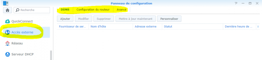

1- Accès externe : toutes les pages de configuration sont "blanches", ça veut dire que l'accès au NAS depuis l'extérieur n'est pas possible ? (c'est bien ce que nous souhaitons)

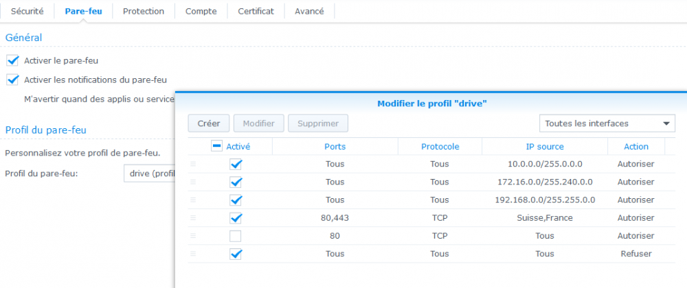

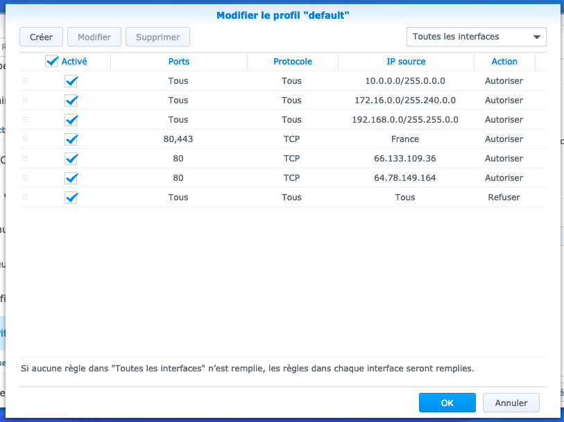

3- Parefeu : Voici ma capture de ce que j'ai (j'ai suivi votre tuto), par contre snapshot je pense que c'est le programme qui se l'ait ajouté tout seul (pas de pb ?)

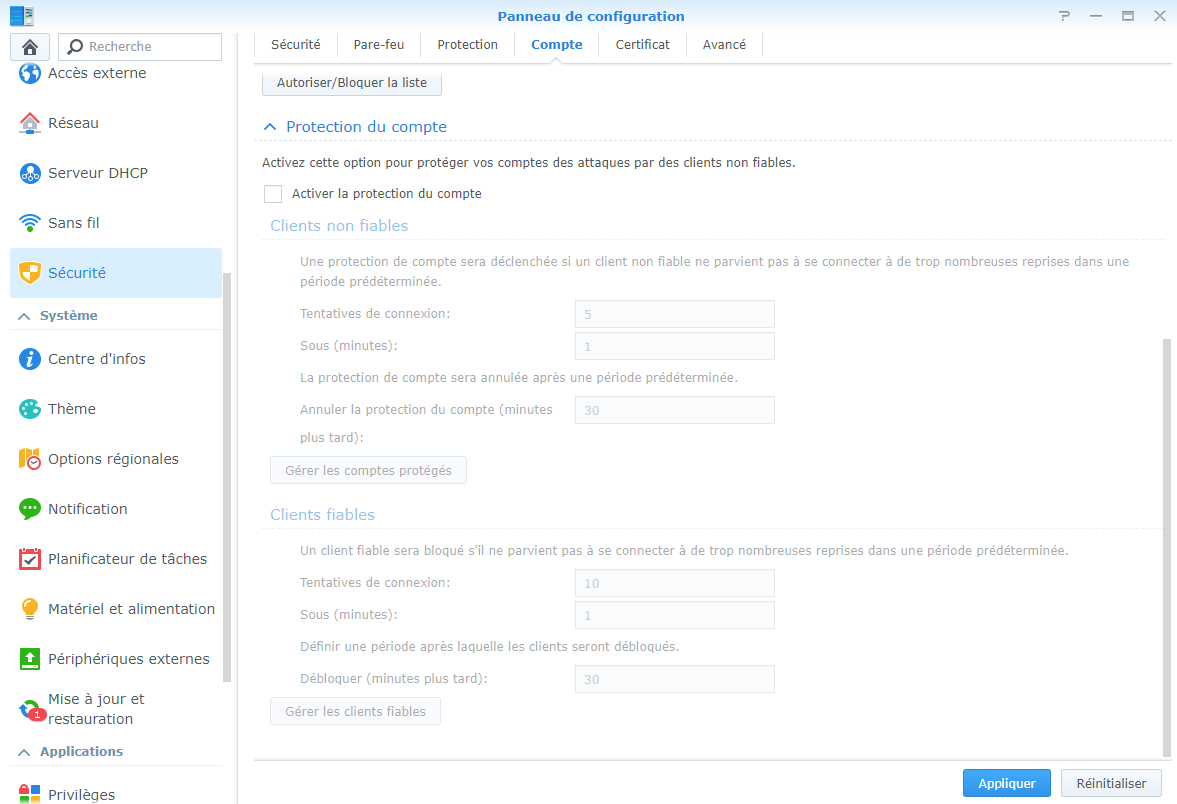

4- Sécurité - Compte (blocage auto dans votre tuto) : A quoi sert de permettre d'activer l'expiration des blocages ? (1 jour) ça ne permet pas à l'attaquant de réessayer, voir réussir son attaque ?
Il y a des paramètres en plus sur cette page, y a t il des choses à y faire, voici la capture :

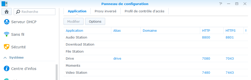

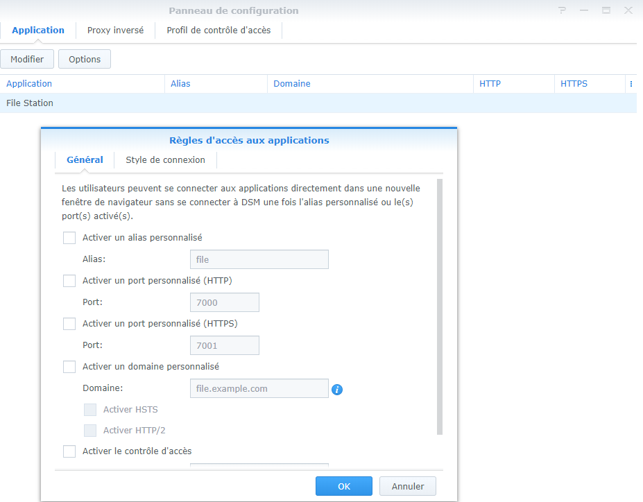

7- Portail application : j'ai ça qu'en pensez vous ?
De quelles pages parles-tu stp ?
Très bien. Pour "snapshot", c'est pas automatique et c'est toi qui l'a validé sans faire attention suite à l'installation du paquet. Quand tu installes un paquet, ce dernier te demande toujours si tu acceptes d'ouvrir les ports pour ce dernier.
Tu aurais du refusé 😉
Si tu n'en as pas besoin alors tu peux certainement désactiver cette règle sauf si le paquet en a besoin pour fonctionner.
Le blocage de compte permet à un attaquant de ne pas pouvoir faire de bruteforce. Je te laisse chercher...
Et oui, même si tu ne mets pas ton NAS en réseau sur internet, je te recommande vivement de la mettre en place. Une attaque ne se fait pas forcément sur un seul appareil. Il peut très bien rentré dans ton réseau local de l'extérieur via un autre appareil mal sécurisé et ensuite attaquer ton NAS. Tu peux aussi appliquer une règle pour que le blocage ne se fasse pas sur des IPs sûres si tu le souhaites.
Rien lol. Tu ne veux pas de ça alors n'y touche pas 🙂

1- Accès externe, les voici :
Quant à l'explication sur cette option, il suffit de la lire juste en dessous de l'option à cocher 🙄
3- Parefeu : effectivement, cette autorisation a dû me passer au-dessus 🤣 Si je supprime cette régle, et que snapshot en a besoin pour fonctionne, je vais avoir un message d'avertissement immédiatement ou ce sera à moi de vérifier que snapshot fait toujours le boulot ? Snapshot est très important pour nous, je m'en sers de façon quasi quotidienne, je ne veux donc pas de plantage sur cette application.
4- Sécurité - Compte (blocage auto dans votre tuto) : oui je connais l'attaque bruteforce, ce qui m'étonne c'est que par sécurité le tuto conseille de permettre une expiration du blocage, je pensais qu'une fois l'attaquant détecté il était préférable de l'exclure à vie...
Le blocage de compte est bien ACTIF sur mon NAS comme recommandé par le tuto. Ma question porte sur l'expiration d'un (1) jour, apporte t elle un gain de sécurité ou autre chose ?

7- Portail application : Ok, vu je laisse comme ça.

1. Pour l'accès externe c'est simple, si rien n'est configuré dans le NAS et rien dans ton routeur (firewall) alors il est uniquement sur le réseau local.

3. Au pire, ça te prendre trente seconde à la remettre 🙂
4. Je suis plutôt du genre à bannir à vie aussi. Le soucis étant surtout que si cette IP est attribuée un jour à toi ou un employé, proche etc... et bien tu ne pourras pas te connecter car l'IP sera bannie.
Imaginons par exemple que par le plus grand des hasard tu partes en vacances et que sur ton lieu de vacances, ton IP est une IP bloquée définitivement sur ton NAS et bien tu n'y auras pas accès. Après, tu as toujours l'accès VPN...
Mais dans ton cas, en effet, tu peux faire du définitif et mettre éventuellement ton réseau local en protection pour pas que ces IPs soient bannies.

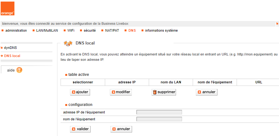

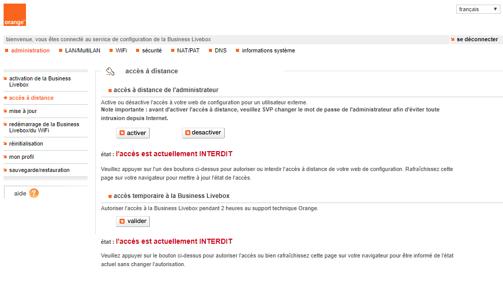

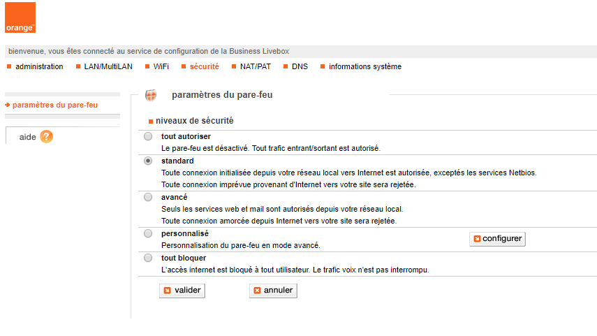

Et voici toutes les captures de ma configuration sur la livebox :

Pour la protection de compte, active la.
Pour ta box Orange, ça me parait bon 😉

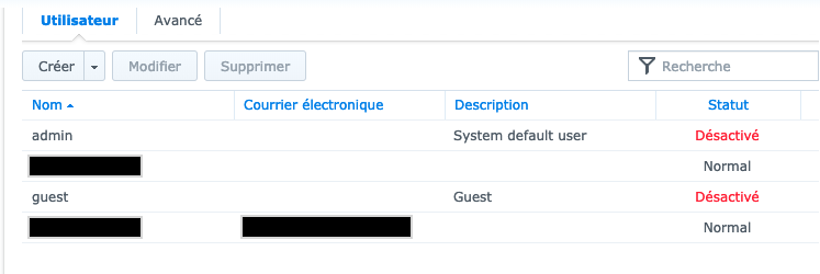

L'idée est de ne pas utiliser le compte "standard".
De plus, ce compte avait par défaut accès à tout, plus maintenant.
Avec un mdr de 20 caractères tu devrais être tranquille, surtout si tu mes en place la double authentifications.
Si tu veux être sûr de chez sûr, ton compte "superAdmin", tu lui donne un nom aléatoire : "fourchette".
Maintenant pour être sûr que tu peux désactiver le comte admin standard, tu dois d'abord tester le nouveau compte, et comme ça, pas de surprise

La double authentification est également en place pour le compte "Admin" et mon compte perso.
J'ai changé le nom pour que ce soit moins équivoque, j'ai juste mis les autorisations sur mon compte perso pour accéder aux fichiers.
Pas d'adresse email à mettre par contre pour le compte admin vu que j'en ai qu'une seule, pas d'importance ?

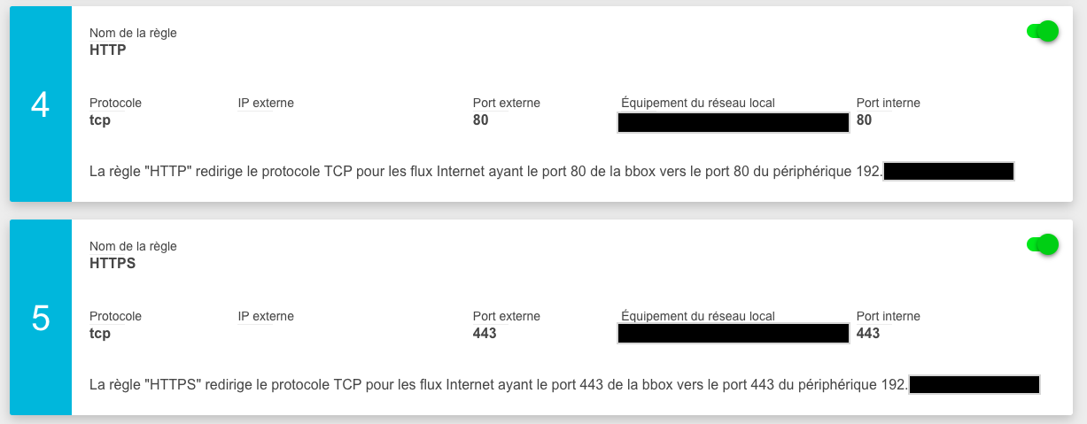

Il faut ouvrir le port 80 dans le pare-feu de notre NAS ? Pour tous les protocoles et tous les IP sources ? Le temps de la validation c'est bien ça ?
Au niveau de la Bbox il faut laisser en permanence ce type de redirections ?

J'ai ouvert les ports pour le renouvellement et la validation du certificat comme il est expliqué dans un des sujets du forum :
Et comme cette fois-ci j'ai réussi à faire rediriger mon nom de domaine sur mon NAS, le certificat Let's Encrypt a trouvé son existence dans la zone DNS de chez OVH... Ouf !
Le 09/03/2019 à 18:34, Pr0TiPx8 a dit :
oui, et sur le routeur également. J'ai vu quelque part sur le forum les adresses de LetsEncrypt.

il y a 38 minutes, Jojo (BE) a dit :
Juste au dessus de votre message, les deux adresses IP sur le port 80 dans le pare feu.
On peut bien évidemment les laisser en permanence comme ça le renouvellement se fait sans qu'on y pense.

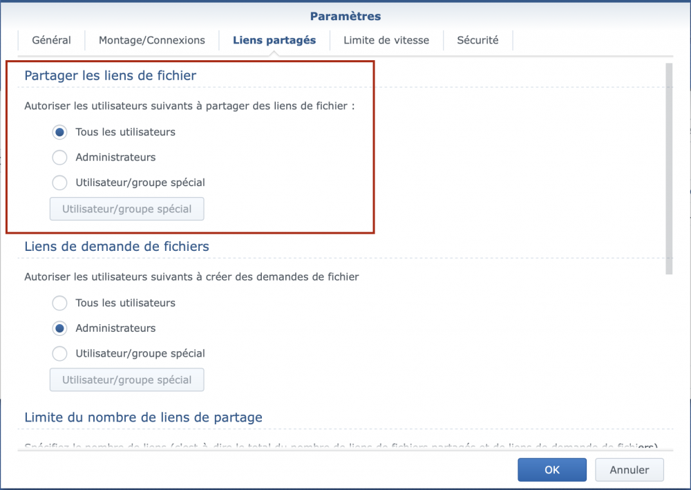

Après l'avoir suivi pas à pas, j'ai une question dont je ne trouve pas la réponse sur le net :
  • pour pouvoir partager des fichiers dans File Station, (clic-droit sur le fichier, menu local et "Partager"), est-il nécessaire que le user ait des droits d'administrateur ?
Si j'enlève ces droits d'admin à mon user toto, je perds cette fonction, qui n'apparaît plus dans le menu.
Or, si je résume bien la philosophie globale prônée par Fenrir, l'idéal est que Admin et user n'aient pas les mêmes droits.
Et de fait, je me retrouve avec un user qui est admin, et que je dois identifier à 2 facteurs, ce qui est pénible au quotidien. Je me demandais donc si c'était une fatalité.
Merci bcp !
i-Moi
Bonjour @i-Moi,
Non, pas forcément. Il suffit d'ouvrir une fenêtre de File Station et de cliquer sur "Paramètres":250850358_Capturedcran2019-03-1810_29_45.thumb.png.b94828826efe4366f08f8c516e841e95.png
Ensuite, dans l'onglet "Liens partagés", on peut définir les droits précisément:

Si vous souhaitez définir qui peut avoir accès à cette fonction, l'option "Utilisateur/groupe spécial" permet de définir qui précisément au cas par cas où via un groupe dont devront faire parti les utilisateurs.
Dans votre cas, vous devez avoir le réglage sur "Administrateurs".
Plus d'infos : https://www.synology.com/fr-fr/knowledgebase/DSM/help/FileStation/sharing
Grand merci, j'ai justement fini par trouver la solution ici au même moment, alors que je cherchais depuis des jours entiers... désolé d'avoir posé une question inutile !

1/ Section DDNS : je suis en IP fixe, donc je zappe cette section ?

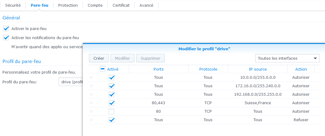

5/ Section Pare-feu (2) : j’ai créé le profil suivant (pour le moment je focalise surtout sur faire fonctionner Drive depuis la France et la Suisse):
J’ouvre les ports 80 (mais peut-être même pas nécessaire, puisque tout se fait en HTTPS ?) et 443, donc. Le 443 sera utilisé par Drive.

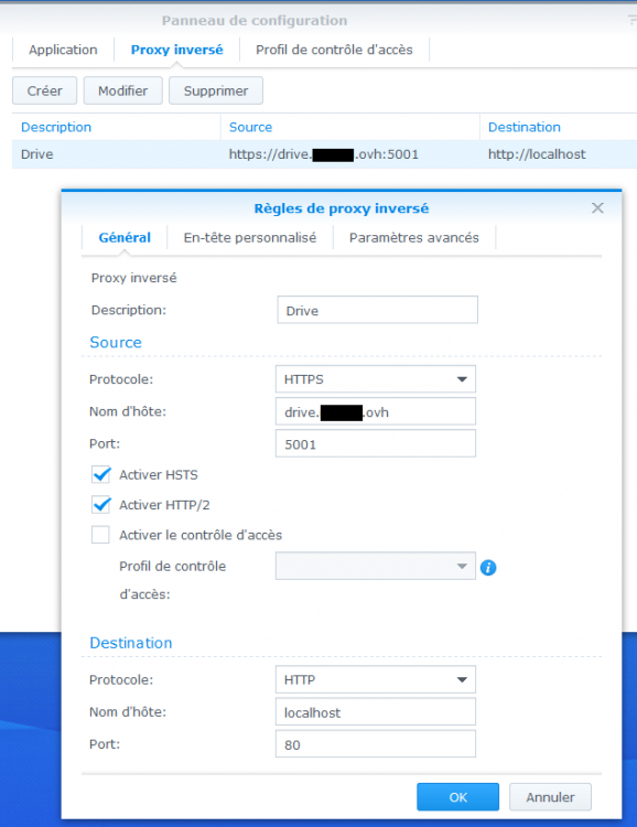

6/ Portail des applications : là je suis paumé. Pour le moment j’en suis là, mais il y a des incohérences très certainement (notamment le port 5001 pour la règle de proxy inversé pour Drive, ici c'ets une capture d'un de mes nonbreux essais):
Ce que je ne comprends pas, c’est que dans le tuto, pour le pare-feu (screenshot du profil « tuto »), il n’y a aucun des ports qu’on peut voir dans le proxy inversé.
7/ Portail des applications : dans le tuto, pourquoi, dans l’onglet « application », on a des couples de ports HTTP/HTTPS 7080/7043 > 7480/7443 alors que dans l’onglet « proxy inversé », la destination ne vise que l’un des deux à chaque fois ? Par exemple à quoi ça sert d’avoir le ports https 7443 pour Video Station si le Proxy inversé ne considère que http://localhost/7480 ?
