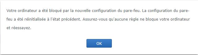

Je tente de bien paramétrer mon parefeu comme suit :5a367b8d7a316_ParefeuSynology.JPG.18894322ff88cb15073189399b8a2914.JPG
Mais il me répond que cela ne va pas
Qu'est ce que j'ai encore fait comme erreur? Je crois que la règle sur le terminal chiffré ne pose pas de problème puisque qu'elle n'est pas cochée. A priori c'est la dernière règle où je refuse tout qui pose souci. Pourtant vu qu'elle est en dernier, j'imagine qu'elle s'applique après les autorisations précédentes?
Tout à fait pour la dernière règle, elle s'applique en dernière. Par contre, je suppose que tu n'utilises pas de VPN alors pourquoi avoir tout mit ce que Fenrir a mit pour lui ?!
Le plus important dans cette partie du tuto était la partie en local et les ports pour les services utilisés et pas de recopier à l'identique ce qu'il a fait POUR LUI.
Tu serais pas en IPV6 par hasard ?
Modifié par InfoYANN
Ben Yann, je n'y connais rien, donc j'ai copié/collé... Et effectivement, je n'utilise pas de VPN.
Cependant, je suis bien en IPV6 car je l'ai activé sur ma Freebox.
Du coup, que dois-je supprimer ou modifier sans risque?

Bon alors (lit tout avant de faire) :
1. En dehors des trois premières règles qui concernent les connexions locales, supprimes les autres qui ne te sont pas utiles pour le moment.
2. Laisse la dernière règle qui interdit tout le reste. Cette règle doit toujours être en dernier donc à chaque fois que tu ajouteras une règle, il faudra replacer cette interdiction en dernier.
3. Désactives l'IPV6 sur la Freebox. C'est bien mais quand on s'y connait et c'est pas ton cas. Ca tourne tout aussi bien en IPV4.
Ensuite, continue le tuto voir reprend le à 0 en sautant la petite partie que tu auras réglé comme ci-dessus. Et pour finir, tu pourras au fur et à mesure ouvrir les ports pour les services dont tu veux avoir accès de l'extérieur de chez toi.

IP V6 désactivée.

OK, je reste sage et reste en local. Mais la dernière règle foire tout... il est vrai que je n'ai pas encore relancé ma freebox, donc l'IPV6 n'est pas réellement désactivé (si c'est ça qui...).
