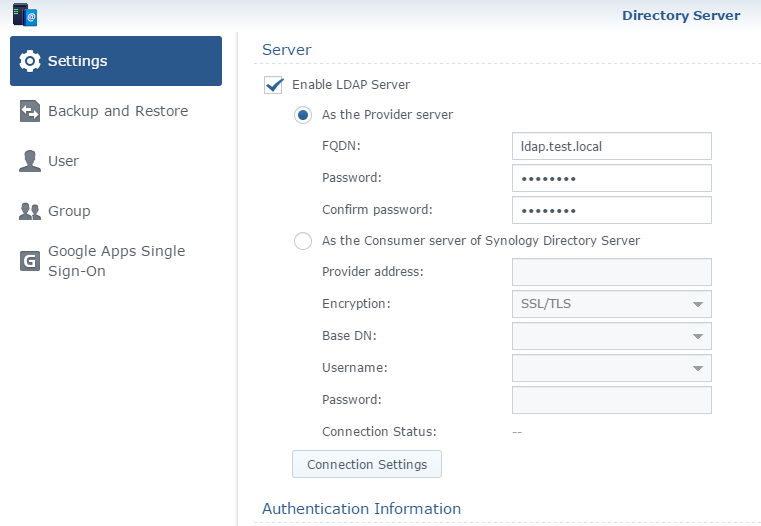

D’abord il faut une serveur LDAP. Pour ça, installer directory server
Une fois lancé dans settings vous sélectionnez enable LDAP (bas oui, c’est le but…) « as the provider server » ça veut dire que c’est le serveur principal LDAP. C’est donc ici que sera la base de données.
Entrez votre FQDN (nom de domaine si vous avez par exemple) et un mot de passe. Essayer de garder un peu de complexité, sécurité oblige.
Pour info : la partie « as the consumer server os Synology directory server » sert à créer une réplique du serveur LDAP d’un Synology. Pratique pour des sites distants pour éviter aux clients de venir faire des demandes au serveur LDAP via le WAN à chaque fois. Je trouve cette technique un peu archaïque (proche de NT4 et du PDC BDC) mais comme il n’y a rien d’autre pour ce cas de figure…

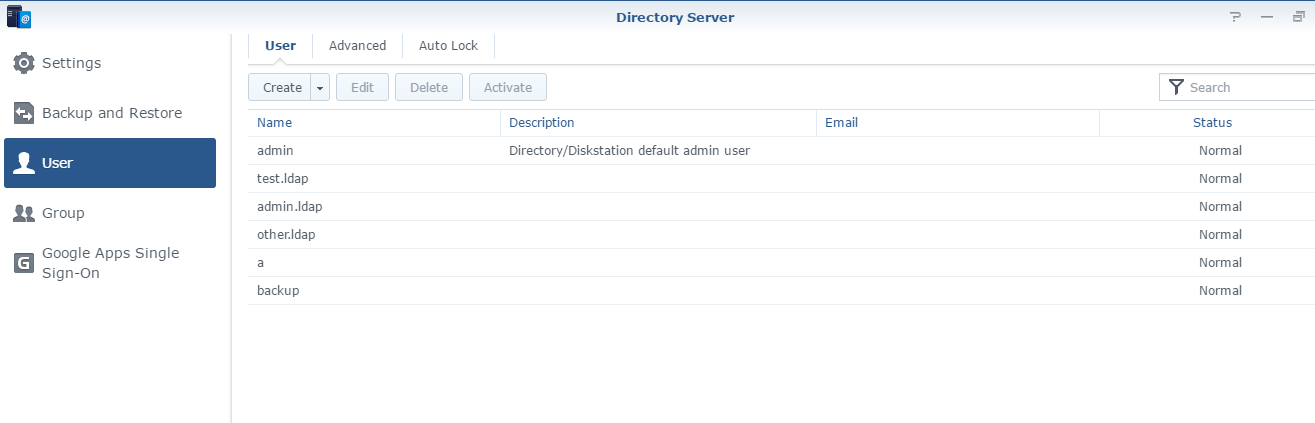

Pour les users, c’est archi simple, je vous explique pas…
Pour les groupes, bon, ben c’est pareil….

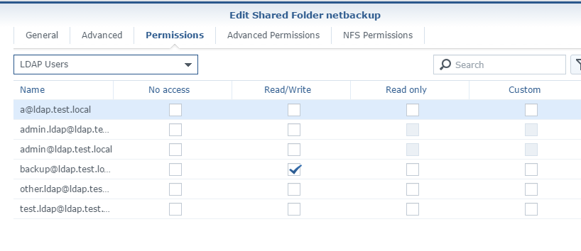

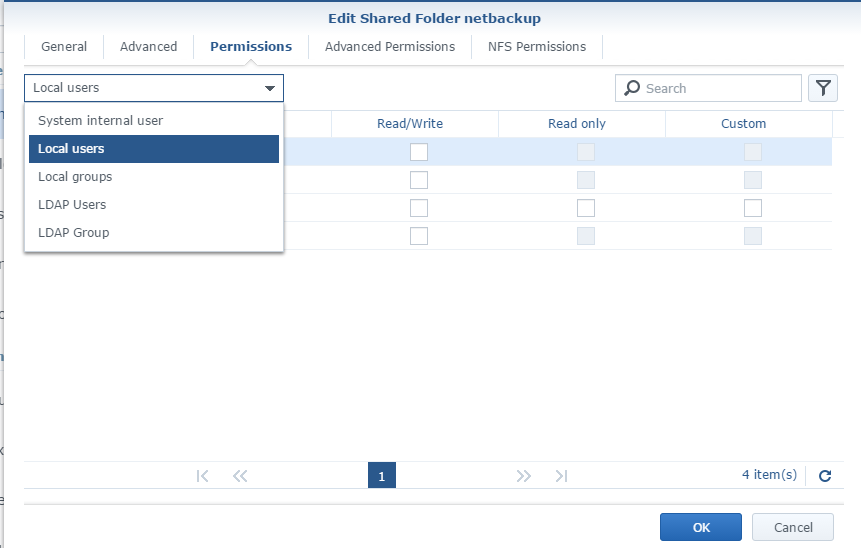

Le partage… on va chercher dans le control panel son partage, un petit edit :
Dans les permissions on sélectionne LDAP users
On sélectionne l’utilisateurs que l’on a créé pour tester et voilà. Très pratique pour avoir un même user pour par exemple gérer tous les backups J

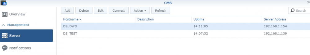

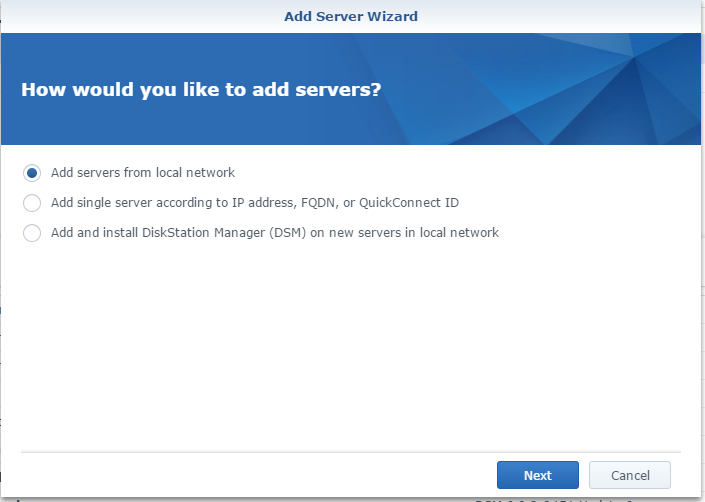

On Install l’applis :
On rajoute les serveurs en premier, dans la bonne section, sélectionnez ADD
La, à vous de faire le bon choix. Là, c’est du test donc…
Je sélectionne ma machine
