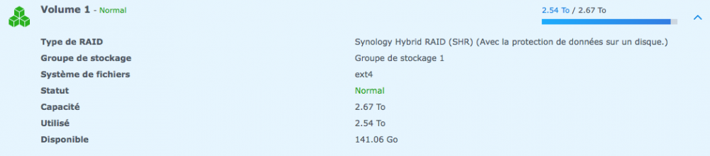

Effectivement, j'ai été un peu court en matière d'infos de base !
Il s'agit d'un DS413j connecté en RJ45 Cat 6 sur une Livebox V4 + Fibre Orange 1Gb/s
Concernant la config du volume :
554736358_Capturedcran2018-08-0711_22_44.thumb.png.c43f0105cf569dee81e5c57edcf40731.png
Enfin, je passe par un service de type Alldebrid pour accéder à des fichiers en téléchargement direct.
