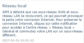

Mais je l'ai bien assigné en 192.168.2.2, et j'ai à chaque redémarrage une erreur de conflit wan et masque reseau dans reseau local.
Tu dois avoir un bout de conf qui traine, je n'ai jamais touché ces produits, mais ça ne devrait pas être grand chose (sinon un ifconfig en ssh te donnera la réponse).
Voici le message d'erreur:

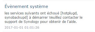

Même la date n'est pas bonne, bizarre

Reconfigure le en routeur, change le plan d'adressage WAN et mets un truc bidon que tu n'utiliseras jamais, le 192.0.2.0/24 est fait pour ça (il sert aux documentations, donc il n'existe nul part en vrai normalement) puis repasse le en client.

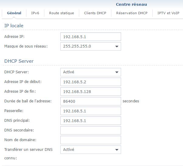

Après des heures de combat avec le RT1900ac, je suis arrivé à le faire fonctionner en mode Client sans fil... Je ne trouve pas vraiment qu'on puisse appeler ça un dongle wifi comme Synology l'explique dans l'aide... Il faut lui appliquer une adresse IP et activer le serveur DHCP pour que ça fonctionne...
J'ai accès depuis l'extérieur au NAS après avoir configuré les transmissions de ports (VPN, DSM, Webdav...), la TV fonctionne mais étant donné que j'ai dû configurer une autre plage IP pour que ça fonctionne, je n'ai pas accès au NAS depuis le réseau local, c'est un gros problème... Je ne sais pas comment résoudre ça.
Ci-dessous la configuration du RT1900ac:

Réponse de Synology: ce que je souhaite faire n'est pas possible, il faut obligatoirement configurer le RT1900ac sur une autre plage IP
