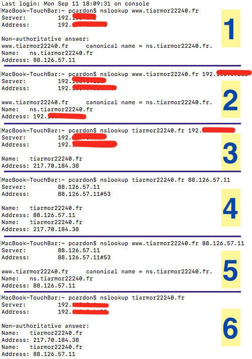

Est-ce que ça marche côté LAN et WAN ? je dirais qu'il y a des choses qui fonctionnent et d'autres moins …
Voici les résultats de mes tests et mes questions :
Les tests sont effectués sur un ordi connecté sur mon LAN, mais je n'utilise pas mon DNS dans ma config IP, volontairement …
Cas 1 : j'interroge concernant mon "sous domaine" www en ne ciblant pas directement mon DNS. J'obtiens la réponse via mon routeur, je suppose qu'il l'a lui même obtenu depuis les DNS qu'il a dans sa config (ceux de FDN) la réponse est correcte, enfin je pense …
Question ; que signifie "Non-Authoritative answer" concrètement ?
Cas 2 : j'interroge concernant mon "sous domaine" www en ciblant explicitement mon DNS via le réseau local. J'obtiens la réponse correcte aussi directement de mon DNS … je n'ai pas la mention "Non-Authoritative answer" …
Cas 5 : j'interroge concernant mon "sous domaine" www en ciblant explicitement mon DNS via son adresse WAN. J'obtiens la réponse correcte aussi directement de mon DNS … je n'ai pas la mention "Non-Authoritative answer" …
Ces 3 premiers cas me paraissent corrects … et le site www.tiarmor22240.fr s'affiche correctement dans mes navigateurs
Les cas 3, 4 et 6 me préoccupent plus …
Cas 4  : pas de sous domaine, tiarmor22240.fr j'interroge mon DNS via son adresse WAN et j'obtiens 2 adresses : une correcte (la 88.xxx) et une appartenant à Gandi … si j'interroge mon DNS via le LAN (cas 3), je n'ai que l'adresse de Gandi
Cas 6 : résultat presqu'identique au cas 4 … les 2 adresses obtenues sont inversées … la réponse vient via mon routeur
Lorsque je saisi tiarmor22240.fr dans mon navigateur, j'aimerais tomber sur une page de mon serveur HTTP, hors je tombe sur une page de Gandi "This domain name has been registered with Gandi.net"
Enfin pour terminer si je fais des essais depuis mon téléphone non connecté à mon réseau (WIFI désactivé), j'ai observé des résultats variables cet après midi à 2 endroits distants de quelques kms (pas les même IP donc, peut être pas les memes DNS associés etc …)
Les pages www.tiarmor22240.fr s'affichent à un endroit et pas à l'autre … et là je pense que c'est peut être dû au délai de propagation entre les serveurs DNS qui serait la cause ?
Quand à l'accès à tiarmor22240.fr … ça ne fonctionne jamais …
Merci d'avance si vous pouvez m'éclairer … n'hésitez pas à me corriger si mes formulations ne sont pas techniquement correctes, je suis là pour apprendre
Pascal
Modifié par pcardon
J'avais commencé à te répondre point par point, puis j'ai vérifié ... tes enregistrements sont faux actuellement.

ps : pour le "non authoritative answer", la réponse est dans le message, le serveur que tu interroges (ici ton routeur) n'est pas la source d'autorité (SOA) pour le domaine en question => c'est normal

  • nslookup aeiouy.fr IP_SYNO --> répond correctement avec l'ip de mon NAS comme définit dans les enregistrements de ressource, mais
  • nslookup aeiouy.fr IP_SYNO --> répond : Server: IP_SYNO Address: IP_SYNO#53 ** server can't find aeiouy.distant: NXDOMAIN
bon je comprends que j'accède à la box et non au serveur dns de la box, mince !
De même, je pensais par exemple, créer une zone master aeiouy.fr qui pointe vers IP_NAS depuis mon réseau local et, mon régistar étant ovh, une zone master aeiouy.distant qui pointe vers ns110.ovh.net ? (et les enregistrement de ressources et les vues) J'ai fait un test et
  • il n'est pas possible de créer une zone master qui ne pointe pas vers une ip "numéraire"

Cas A) si je tape l'url http://IP_LOCAL_NAS, j'ai: MonOrdinateur -> ma box -> serveur dns -> mon NAS -> ma box ->  MonOrdinateur
Cas B) si je tape l'url http://site1.mondomaine.fr j'ai :
B1) MonOrdinateur -> ma box -> serveur dns -> mon NAS -> ma box ->  MonOrdinateur
ou
B2) MonOrdinateur -> ma box -> serveur dns -> ...internet... -> mon IP_FIXE (ma box) -> mon NAS -> ma box -> ... internet... -> ma box -> MonOrdinateur
  • depuis l'extérieur (le wifi d'un café)
Cas C) si je tape l'url http://site1.mondomaine.fr j'ai : MonOrdinateur ->  box du café -> serveur dns -> ...internet... -> mon IP_FIXE (ma box) -> mon NAS -> ma box -> ... internet... -> box du café -> MonOrdinateur
Ce que je veux :
  •  avoir des url locales et distantes identiques, donc http://site1.mondomaine.fr  suive la route C) depuis l'extérieur (forcément) et la route B1) depuis mon réseau local
  • pouvoir emprunter la route B2)
Mon début de solution
Pour arriver à mes fins (et c'est la que je n'ai qu'un bout de la solution) je dois :
  • utiliser le NAS comme serveur DNS, et plus précisément
    • Syno DNS Server :  activer les service de résolution et les redirecteurs (pour résoudre toutes les url, excepté celle connu du serveur dns du nas qui sont informées dans les zones)
    • changer le serveur DNS utilisé soit :
      • Mon ordinateur : configurer la carte/connexion réseau de mon ordinateur pour spécifier que le serveur DNS se trouve IP_SYNO (seul mon ordinateur sera affecté par ce changement)
      • Ma box : configurer ma box pour spécifier que le serveur DNS se trouve IP_SYNO (tous les terminaux du réseau seront affectés)
    • Syno DNS Server : créer une zone master mondomaine.fr qui à pour serveur dns principal le NAS, donc IP_SYNO
    •  Syno DNS Server : ajouter à ma zone master mes enregistrements de ressources, par exemple site1.mondomaine.fr, qui pointent vers IP_SYNO
--> en faisant comme ça, http://site1.mondomaine.fr emprunte bien la route B1) depuis le réseau local et C) depuis l'extérieur.
Jusque là pas de problème, j'y arrive très bien.
Maintenant je voudrais pouvoir emprunter la route B2), pour simuler (temps de chargement, entre autre) un accès distant.
Et c'est la que mes diverses tentatives ne semble pas fructueuse...

A aucun moment le trafic ne passe par le serveur DNS.
Il y a 4 heures, jbonlinea a dit :
Ce que je veux :
=> serveur DNS en local avec des vues + reverse proxy
