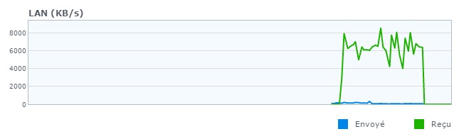

  • Les débits NAS vers PC et PC vers NAS sont d'environ 45-50Mo/s sur des transferts de fichiers avec l'explorateurs Windows, ce qui me semble correcte.

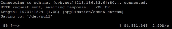

  • J'ai tenté depuis le NAS de faire un téléchargement de gros fichier via la commande " wget -O /dev/null http://ovh.net/files/1Gio.dat", j'obtiens un débit stabilisé à 6Mo/s !
  • J'ai tenté depuis le NAS de télécharger des fichiers depuis les Newsgroups avec le client nzbget, le débit ne depasse pas les 6,5Mo/s
  • Par contre le même téléchargement depuis les Newsgroups mais depuis le PC avec le client SABnzb, le débit se stabilise à 45Mo/s !
Je ne comprend pas ce que je peux configurer ou changer car les débits sont bons entre le NAS et PC, sont bons également depuis le PC mais pas du tout lorsque le NAS télécharge sur le net ...

Je ne veut pas dire de bêtises mais le wget qui me donne 6Mo/s était sur un fichier accessible depuis une adresse http://ovh.net/files/1Gio.dat . Ça n'est pas sécurisés non ?
Les speedtest se font également en http.
Et enfin concernant les tests sur newsgroups je les aient fait en désactivant le chiffrement, port 119.

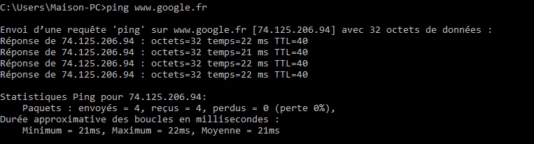

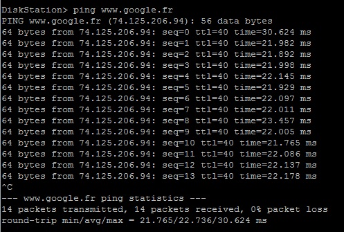

Moi ce qui me gêne dans tes tests ce n'est pas le débit (plein de choses peuvent l'expliquer), mais le ping !
Que donnent des ping icmp simple vers Internet (depuis ton poste et depuis le nas en ssh) ?

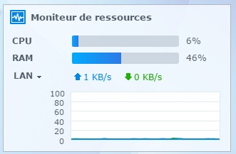

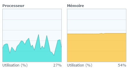

Même remarque que @Fenrir. Regarde aussi la charge processeur de ton NAS et la liste des processus (ou avec la commande top) pour éventuellement identifier la source du problème.
Effectivement, j'étais tellement focalisé sur mon problème de débit en download que je n'avais pas remarqué ce ping énorme.
J'ai fait un ping vers google.fr depuis le NAS en SSH. Voila le résultat :
Voila le même ping depuis le PC :
Concernant la charge processeur, rien à signaler :

J'ai effectivement fait également le téléchargement depuis mon PC et la source reste http://ovh.net, pas de redirection sur du https.

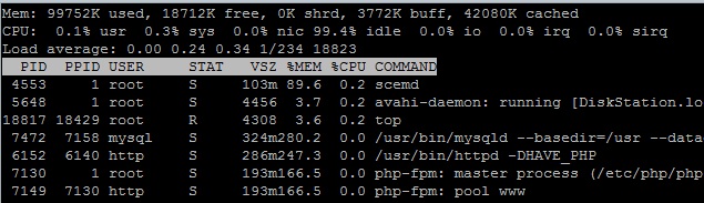

À part scemd qui consomme 89,6% de la RAM peut-être... :confused:

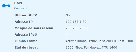

Juste pour tester, change la MTU de ton nas (c'est dans les paramètres de la carte réseau) et mets par exemple 1400 puis refais un test de débit.
Désolé, je ne trouve pas où changer cette valeur. Dans les paramètres de la carte réseau tout ce que j'ai trouvé concernant les MTU sont pour les Jumbo Frames. Pourrais tu me guider ? Je vais parallèlement chercher sur le net si je trouve par moi même.
Edit 1 : en faisant un vi sur /etc/synoinfo.conf je vois une valeur eth0_mtu="1500", je change ici et je reboot ou est ce qu'il y a une façon plus "user friendly" de le faire lol (je suis sur DSM 5.2-5967 Update 2?
Edit 2 : J'ai modifié la valeur de MTU à 1400 par le /etc/synoinfo.conf, puis reboot
Puis test de débit avec le wget sur un fichier de 1Go sur Ovh.net : C'est pire, le débit chute a 2.9Mo/s
En repassant la valeur à 1500, je reviens a env 5.5, 6Mo/s
J'ai vu ce chiffre effectivement mais je n'arrive pas a comprendre l'unité de valeur car si j’additionne toutes les "pourcentages" des process du TOP, je suis largement au dessus de 100%. (Rien que dans la capture d'écran). D'autant que le moniteur de ressource me dis que la charge est de 46%

Pour la MTU c'est bien "Jumbo Frame" et c'est normal que le débit chute en la baissant, par contre ici tu as un facteur 2 en ne la baissant même pas de 10%, c'est nettement moins normal. En tout cas ça indique un problème de ressources sur ton syno et/ou ta box.

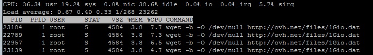

Si tu fais plusieurs wget en parallèle, sur des fichiers assez gros, la somme des vitesses se rapproche de ta connexion ?

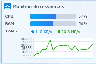

J'ai lancé 4 wget sur le fichier d'ovh de 1Go
Et la le débit cumulé monte. Il n'est pas stable et varie entre 12 et 20 Mo/s mais il a tout de même réussi à faire une crête a 27 Mo/s. Mais je comprends d'autant moins pourquoi lorsqu'il n'y a qu'un seul wget, il se "bride" alors qu'il a visiblement les ressources nécessaires pour monter plus haut

Les 3 commandes c'était pour vérifier que tu n'avais pas de QoS sur le nas et les wget c'était pour voir s'il y avait un souci de ressources sur le nas => ça ne semble pas être le cas ici.

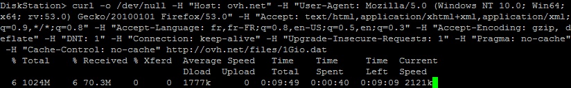

Juste pour voir (j'ai ma petite idée mais j'espère me tromper), test ceci :
curl -o /dev/null -H "Host: ovh.net" -H "User-Agent: Mozilla/5.0 (Windows NT 10.0; Win64; x64; rv:53.0) Gecko/20100101 Firefox/53.0" -H "Accept: text/html,application/xhtml+xml,application/xml;q=0.9,*/*;q=0.8" -H "Accept-Language: fr,fr-FR;q=0.8,en-US;q=0.5,en;q=0.3" -H "Accept-Encoding: gzip, deflate" -H "DNT: 1" -H "Connection: keep-alive" -H "Upgrade-Insecure-Requests: 1" -H "Pragma: no-cache" -H "Cache-Control: no-cache" http://ovh.net/files/1Gio.dat
Et compare la vitesse avec le même téléchargement depuis ton navigateur.
Au lancement sur le NAS le débit débute à 5800 kb/s mais au bout de quelques secondes ils se stabilise vers 2500 kb/s ... Y a une logique à tout ça ? je m'y perd ...
Edit : J'ai refais le test et le débit tourne tout le long du téléchargement autour de 6Mb/s
