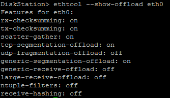

Sur la capture le problème de débit est flagrant.
Il y a ethtool sur ton nas ?
Si oui que donne : ethtool --show-offload eth0
Et test le débit avec ça :
  • ethtool --offload eth0 rx off tx off
  • ethtool -K eth0 gso off
nb : selon le type de carte réseau ça peut avoir des effets négatifs

il y a 10 minutes, Fenrir a dit :
Le débit est entre 7 Mo et 7,5 Mo sur un wget en HTTP : un léger mieux mais est ce vraiment significatif ou est ce au variation de débit possible vu l'heure tardive
Le débit est a 6 Mo/s sur un wget en FTP
Même résultat de débit ...
NB : Je laisse les paramètres comme ça ?
Modifié par macfly33
Moi je vais arrêter là, mais 10-15% de gain juste en coupant une partie de l'offload c'est tout de même pas mal (je ne pense pas que l'heure influe, ta connexion a de la marge normalement). La carte réseau ou son pilote ne doivent vraiment pas être top.
Les modif du sysctl sont encore présente ? Si oui, je ne pense pas qu'on puisse aller plus loin, si non, tu peux essayer de combiner les 2 tunning (sysctl + les 2 commandes ethtool).
nb : les paramètres d'ethtool sont volatiles, au prochain reboot (voir à la prochaine reconfiguration réseau) ils sauteront.
