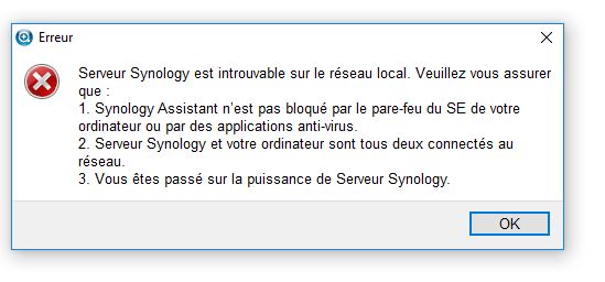

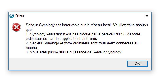

J'ai effectué les 2 tests
- 1er test : NAS avec les disques et un reset. Résultat : "Serveur Synology est introuvable...etc..."
- 2 ème test : NAS sans les disques. Résultat : Le Diskstation est trouvé. Il obtient l'adresse suivante 169.254.11.225.
Qu'en pensez vous?

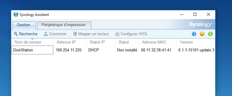

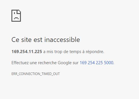

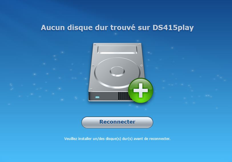

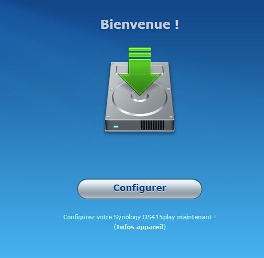

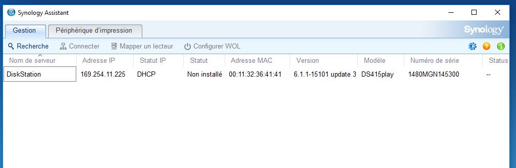

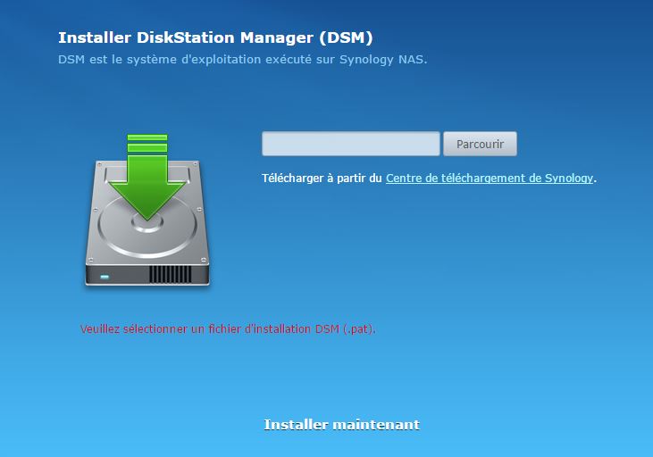

Configuration du test :
J'ai mis un disque SATA de 80 Go à l'emplacement du disque 1
Résultats (Captures d'écran à l'appui) :
- Le NAS s'allume correctement et le status se met à clignoter Orange. Normal, le disque n'est pas installé avec un système propre.
- Je lance Synology Assistant qui me repère instantanément Diskstation, j'obtiens une adresse en 169.X.X.X. Autrement dit pas grand chose.
- Toutefois le navigateur repère à cette adresse 169.X.X.X le NAS et son disque et voit qu'aucun sytème n'y est installé.
- Il me propose de charge de charger depuis mon PC un fichier système en .pat, ce que je fais
- A ce moment là MESSAGE D'ERREUR : temps de réponse trop long... TERMINE!
- Re test avec Synology Assistant : Il ne trouve plus mon NAS???!!??
Comme si la connexion réseau s'était écroulée d'un coup...

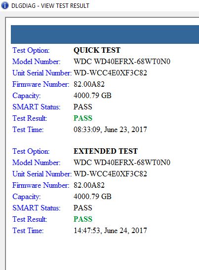

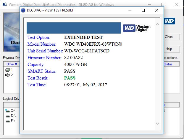

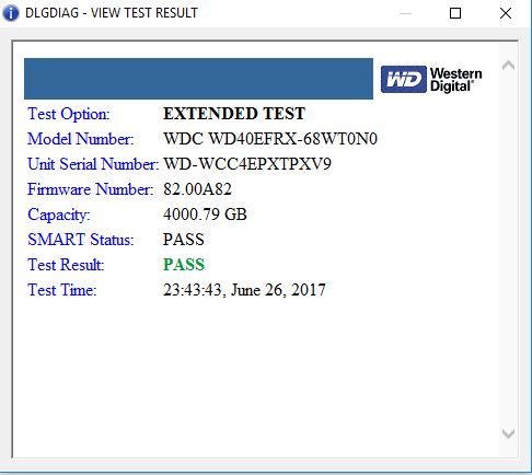

Pour donner suite à mon problème, le SAV de Synology (qui répond toujours très rapidement et en français, je tiens à le souligner) m'a demandé de tester individuellement chacun de mes disques de 4 To avec un PC. Ce ci m'a pris environ 30 heures par disque. C'est long!
Voici le message original
"Il est donc probable qu'un ou plusieurs de vos disques durs soient endommagés ce qui bloque le démarrage du NAS.
Pouvez vous s'il vous plait effectuer un test LONG/ETENDU de vos disques durs avec les outils constructeurs.
Ce test (Long/Etendu) devra être effectué sur votre PC soit en connectant le disque à un port sata de votre carte mère, soit en l'insérant dans un boitier pour disque dur externe que vous connecterez ensuite à votre PC. Une fois le test terminé, pourrez vous s'il vous plait me faire parvenir un log / capture d'écran des résultats ?:
[Les logiciels de test de disque dur]
http://www.aidewindows.net/logiciels_test_disquedur.php
[WD HDD: Lifeguard]
http://support.wdc.com/product/download.asp?level1=6
[Seagate HDD: Seatool]
http://www.seagate.com/fr/fr/support/downloads/item/seatools-win-master/
[Hitachi HDD: Drive Fitness Test]
http://www.hgst.com/fr/support/hard-drive-support/downloads
Des disques durs défectueux peuvent ralentir / empêcher l'installation, le démarrage ou l'accès au NAS."
Conclusion : Aucun disque n'a de problème particulier. On s'oriente donc vers une panne du NAS lui même.
Problème : Mon NAS n'est plus sous garantie depuis 6 mois. POur du matériel à ce prix là, j'espère qu'il y a moyen de réparer!!
Que feriez vous à ma place?
