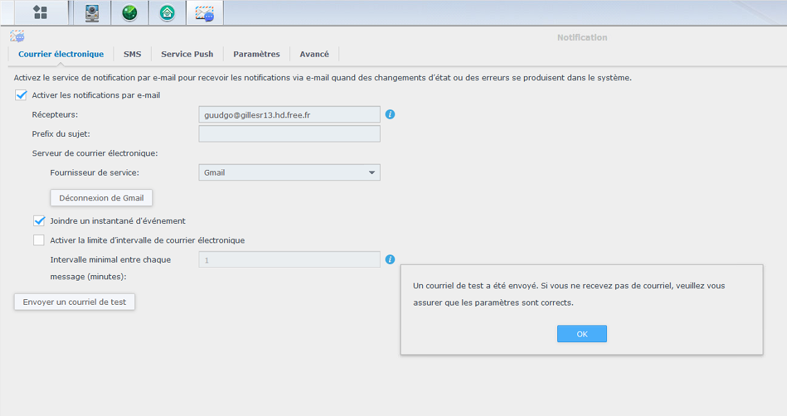

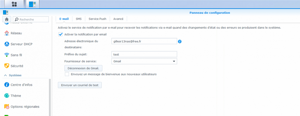

Peux-tu nous poster une copie de l'écran Notification (pas celle du mode Home, la générale)
Ok.
ça, ce sont les notifs de DSM.
Il faut que tu ouvres surveillance Station, puis tu vas dans "Notifications".
Là, tu as les règles de notification et les planning de notifications Surveillance Station
et celles du Home Mode2018-05-14_134142.thumb.png.ced2c6951454f88a9514f22b01df1d00.png

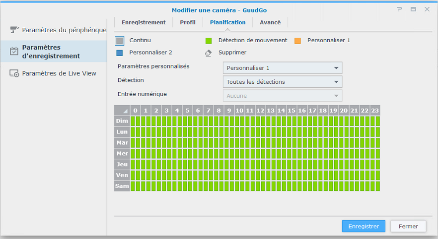

et dans Caméra IPParamètres d'Enregistrement, Planification, ça donne quoi ?
Je ne vois pas ces paramètres dans "Caméra IP"
Désolé, je n'avais pas double cliqué ... ça donne ça !
IL me semble que tout est conforme à ce que je veux, et pourtant ... qu'en dis-tu ?
Dans Caméra IP, tu sélectionnes la caméra en question, puis tu cliques sur Modifier.
La tu dois avoir "Paramètres d'enregistrements", et Planification
_______________________________________________________________________
cela semble correct.
Lorsque tu demandes une notif de test, tu reçois quelque chose ?
Modifié par StéphanH
Oui, je reçois bien le mail sur l'adresse définie

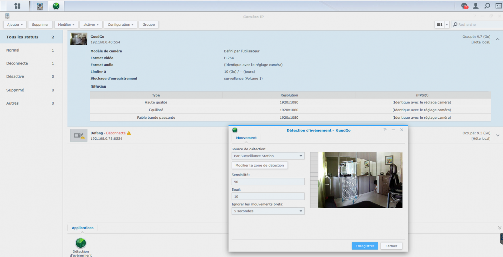

Je vois que la détection de mouvement est réalisée par le Syno (pas testé de mon côté).
Tu as bien des enregistrements en cas de mouvement ?
Oui, tout fonctionne comme je veux, à part l'envoi de mail (ou de SMS) quand il y a mouvement devant la cam !
