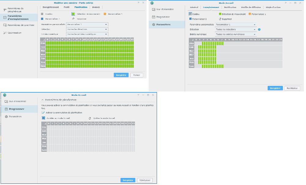

il y a 26 minutes, StéphanH a dit :
Donc, ton planning de détection par défaut doit être complètement rempli.
Et ton planning de détection en mode Home ne doit contenir que les heures de nuit.
j'aurai pas pensé...
le mode home ne prend pas la main sur le reste?
donc détection de mouvement pour toute la semaine par défaut
détection de mouvement la nuit pour le mode home
j'ai bien compris?
avec l'appli ds cam intallée et configurée en mode geofence pour tous les téléphones
et normalement quand tout fonctionne correctement le statut du mode accueil passe en ON quand il n'y a personne
(conf comme copies d'écran jointes)
Pourquoi souhaites-tu activer la commutation par  planification ?
Tu veux en plus du Geofence, un calendrier de passage en mode "Home" forcé ?
j'ai laissé tel quel, c'est par défaut
je l'ai mis ici car je savais bien qu'il y avait un truc qui clochait, tu m'as donné la réponse, merci ;-)
