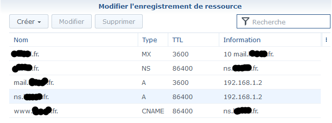

Alors...me voilà...avec le résultat de ma manipulation.
J'ai configuré mon DNS Server Synology avec mon nom de domaine chez OVH. J'ai suivi les deux premiers points du tuto de Fenrir et j'ai donc ceci :
J'ai testé les nslookup et je vois bien mon www même s'il me dit qu'il n'est pas maitre.
Je suis repassé sur ce tutoriel afin de vérifier que tout était ok niveau configuration. J'arrive à envoyer des mails vers des adresses externes du genre gmail, outlook, etc.
Par contre, j'ai toujours mon erreur :

soit tu n'as pas configuré correctement ta zone, soit tu n'as pas attendu assez longtemps que ça soit propagé, soit tu test mal
Pour la configuration de la zone, je l’ai mise en capture d’écran donc, je ne vois pas ce qu’il manque.
teste mal ? Comment on teste alors ? J’envoie des mails tu as une autre solution ?
pas attendu assez longtemps ? Tu parles du côté OVH ? Ça fait une semaine que c’est configuré... j’ai même créé une sous-domaine pour mon nas qui lui est déjà accessible depuis le net...
@kerod : je confirme mon précédent message, tu as laissé le MX d'ovh dans ta zone publique

Et ta zone DNS est gérée par OVH (ce qui n'est pas un problème), donc les modifications que tu fais dans le NAS sur la partie DNS ne sont valables que pour toi.
  1. reconfigure correctement ta zone chez OVH (actuellement il n'y a qu'un seul NS, il devrait il en avoir au moins 2)
  2. enlève l'enregistrement redirect.ovh.net

Pour le 2 c'est fait.
Pour le 1, je ne vois pas ce qu'il faudrait faire. En fait, je ne comprends pas mais cela vient peut-être du premier point "ta zone DNS est gérée par OVH". Comment changer tout ça ?
Ça devrait suffire à régler ton problème.
Pour le 1, au départ tu devais avoir 2 enregistrements de type NS, il faut les remettre comme à l'origine.
Sinon tu peux réinitialiser ta zone, il faudra alors supprimer les enregistrements parasites qu'ovh ajoute et remettre les tiens :
  1. supprime tout sauf les type NS
  2. remets TES enregistrements (MX, A, CNAME, DKIM, SPF, ...)
Mais laisse OVH gérer ta zone, tu n'es pas encore en mesure de le faire par toi même (il faut au moins 2 serveurs pour ça et des connaissances que tu n'as pas)
