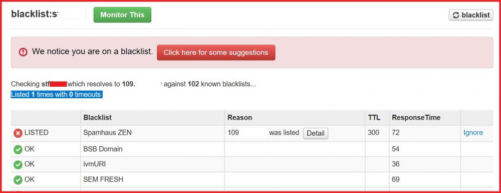

Bonjour a tous
Quel doux rêves de pouvoir géré et contrôler sa messagerie, mais je pense que c'est réservé a des spécialiste , pour ma part
j'ai suivi le tuto qui est par ailleurs très bien fait et accessible même au néophyte que je suis.
Cependant après la saisie de tous ces paramètre ne fonctionne pas , ni en envoie ni en réception.
Dans le fichier File de mailplus  une entree stipule:
host mx00.1and1.fr[212.227.15.41] refused to talk to me: 554-kundenserver.de (mxeue009) Nemesis ESMTP Service not available 554-No SMTP service 554-IP address is black listed. 554 For explanation visit https://help.1and1.com/smtp-error-messages?ip=109.13.83.39&c=bl
J’apprécierai toute aide pour me permettre de faire fonctionner mail plus
a bientot
bonjour,
Voila celui qui m'a blacklisté , j'en ignore la raison.
Que peux t'on faire dans ce cas la ?
Modifié par stf4
Tu devrais trouver réponse ici.
https://www.spamhaus.org/faq/section/Generic Questions
Je l'ai su mais je ne sais plus. Je crois qu'il faut faire une demande de deban de ton IP mais que cette demande ne sera faite qu'une seule fois. Donc à toi de veiller d'abord à être certain que ton serveur mail ne sert pas pour du spam par exemple et qu'il est bien configuré.
Si Fenrir passe par là, il pourra t'en dire plus.
