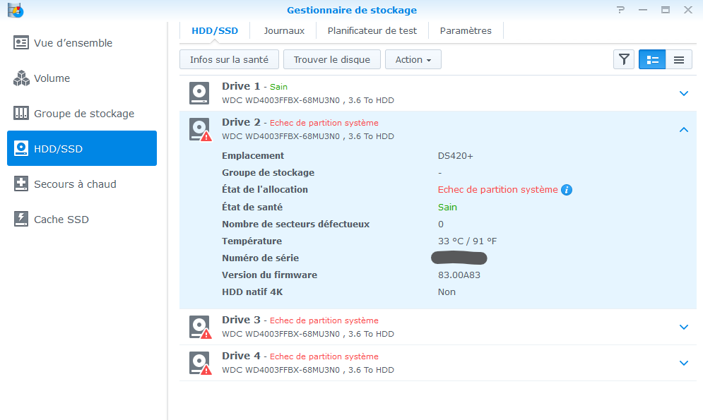

Hello,
Je suis en train de retenter la procédure, et je rencontre un nouveau problème.
Je suis la méthode 1. J'ai donc installé le DSM sur le disque 1, mis en place les 3 autres disques, créé un volume sur le disque 1, ainsi qu'un disque partagé "toto" sur ce volume, et activer le SSH.
J'ai créé puis exécuté la tâche :
badblocks -wvs -c 98304 -b 4096 /dev/sata2 > /volume1/toto/sata2.log 2>&1 &
pour pouvoir analyser le disque 2.
J'ai ensuite lancé WinSCP en mode admin. Le répertoire toto existe bien, tout comme le fichier sata2.log, mais le fichier m'affiche :
/dev/sata2 is apparently in use by the system; it's not safe to run badblocks!
J'ai alors supprimé le dossier partagé depuis le DSM puis tenté de le recréer à partir de WinSCP, comme spécifié dans le tuto. Et là WinSCP m'indique :
La commande 'mkdir "toto"'
 a échoué avec pour code de retour 1 et pour message
mkdir: cannot create directory 'toto': Permission denied.
Du coup, je ne vois pas comment avancer avec cette méthode.
Edit : je viens de tester avec badblocks -wvsf -c 98304 -b 4096 /dev/sata1 > /volume1/toto/sata1.log 2>&1 &, donc avec l'option -f. Ca semble fonctionner à présent.
Existe-t-il un moyen de savoir si les disques sont déjà montés ou non ?
Modifié par Sky.Corp
