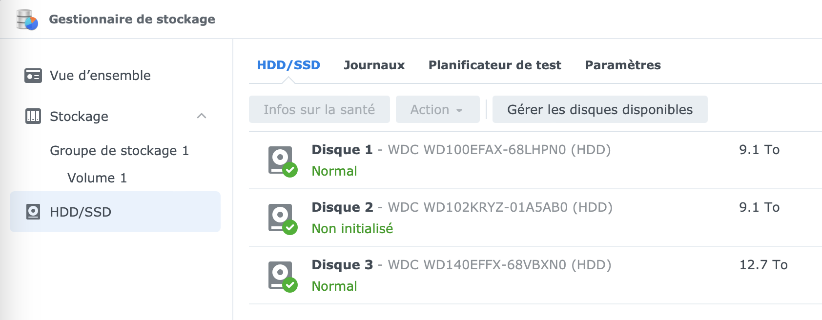

  • @BakaNeko57 Ton disque dans la baies N°2 est bien initialisé ? (création d'un volume sur celui-ci) .Tu as noté quoi en haut a droit de ton volumes 1 ( SHR sans protection de données ? ) . @e
  • Bonjour DaG33K, Oui tu es bon pour formater tes disques sur PC ou mac. Le dossier toto faut le crée et lui donné les bon droit.

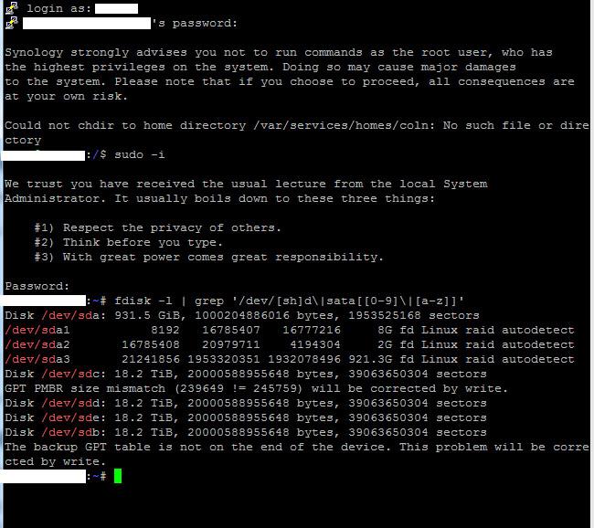

Bonjour à tous, je reviens vers vous pour le même problème (juillet 2021) avec mon ds 1618+ (8go de Ram).
J'ai voulu changer mes exos 16 16to pour des exos 20 20To.
Et j'ai de nouveau le message :
badblocks: Value too large for defined data type invalid end block (4882956288): must be 32-bit value
La dernière fois Firlin avait trouvé une commande qui marchait, mais la même ne marche pas :
badblocks -nvsf -c 98304 -b 4096 /dev/sdb > /volume1/test/sdb.log 2>&1 &
La dernière fois rajouter l'argument -b 4096 avait débloqué le problème.
Les disques sont détectés cf. la capture. Les disques sont neufs et il n'y a pas de grappe raid ou dans un volume. Ce que j'ai fait c'est de mettre un disque de 1to sur lequel j'ai installé DSM 7 (DSM 7.1.1-42962 Update 4), puis j'ai mis les disques de 20to.
Quelqu'un aurait-il une idée ?
Par avance merci,
Coln

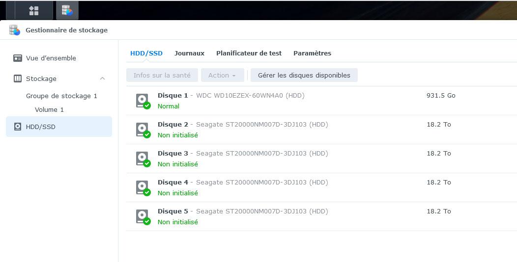

Bonjour @coln,
Deux chose:
les disques exos 20X de 20to ne sont pas dans la liste de compatibilité de synology
https://www.synology.com/fr-fr/compatibility?search_by=category&category=hdds_no_ssd_trim&filter_brand=Seagate&p=1&change_log_p=1
ensuite que te renvoie la commande
smartctl -x /dev/sdd
Pour le disque d car je vois d’après ta capture que tu as mis 3 disque de 20to dans ton nas
Merci Firlin, pour ta rapidité de réponse.
J'ai 5 disques, le a est celui de 1to, et les b, c, d et e sont ceux de 20to. Cf la copie de DSM.
voici le résultat de la commande que tu as donnée :

Pour la compatibilté des disques, je n'ai pas cherché, mais ils apparaissent bien dans DSM. Après la liste de compatibilté de Synology c'est lorsqu'il ont testé les disques et le NAS, et comme syno "produit" des disques, je pense qu'ils ne sont pas pressés de tester, et le ds1618+ n'est pas tout récent non plus.
Edit : c'est que qu'il me semblait Syno ne sait pas qu'il existe des disques de 20To pas de disque de cette capacité dans le simulateur Raid, ni dans la liste de compatibilté (j'ai essayé avec mes deux nas), ils s'arrêtent à 18 To.
Modifié par coln
liste compatibilté
@coln essai de mettre l'argument -b 8192
Par contre sir cela ne fonctionne pas on est dans une impasse d’après ce forum, car badblock est obsolète est ile ne sait pas gère les disques avec des bloc de plus de 4k.
Tu es trop fort Firlin, ça marche.  Bon 4,5 jours de test, si mes calculs sont bons.
Merci encore, je vous tiendrai au courant.
Bonjour à tous, cela a fonctionné. J'ai mal estimé le temps de test, 105h et des poussières. Ce qui est étrange c'est que le temps de test a été différent (jusqu'à 30 minutes de différence) pour chaque disque, alors que ce sont les mêmes.
Par contre attention, il faut plus de 2Go de Ram par disque, je n'ai pu en faire que trois sur quatre en même temps. J'étais à 93% des 8Go de Ram avec juste le test (nas non utilisé et test de 3 disques).
Avec le recul je viens de comprendre une chose il faut que le nombre de blocks testés soit inférieur à 2^32.
Avec l'argument -b 4096 cela donnait 4882956288 blocks à valider, et c'est supérieur à 2^32 (4294967296). En modifiant la taille de block avec l'argument -b 8192 on arrive à 2441478143, donc c'est bon.
Donc la prochaine fois il faudra mettre -b 16384 si le message d'erreur apparait avec de très gros disques.
J'espère que cela aidera quelqu'un.

Bonsoir @Oliver-05,
Ton disque n'est pas initialisé ?
Dans ton nas il y a le disque que tu veux tester et un autre disque avec le DSM dessus ?
Tu as essayé de mettre une valeur de -b 2048 ?
Bonsoir @firlin
Merci pour ton retour.
Non, mon disque n'est pas initialisé, je l'ai juste inséré dans son rack.
