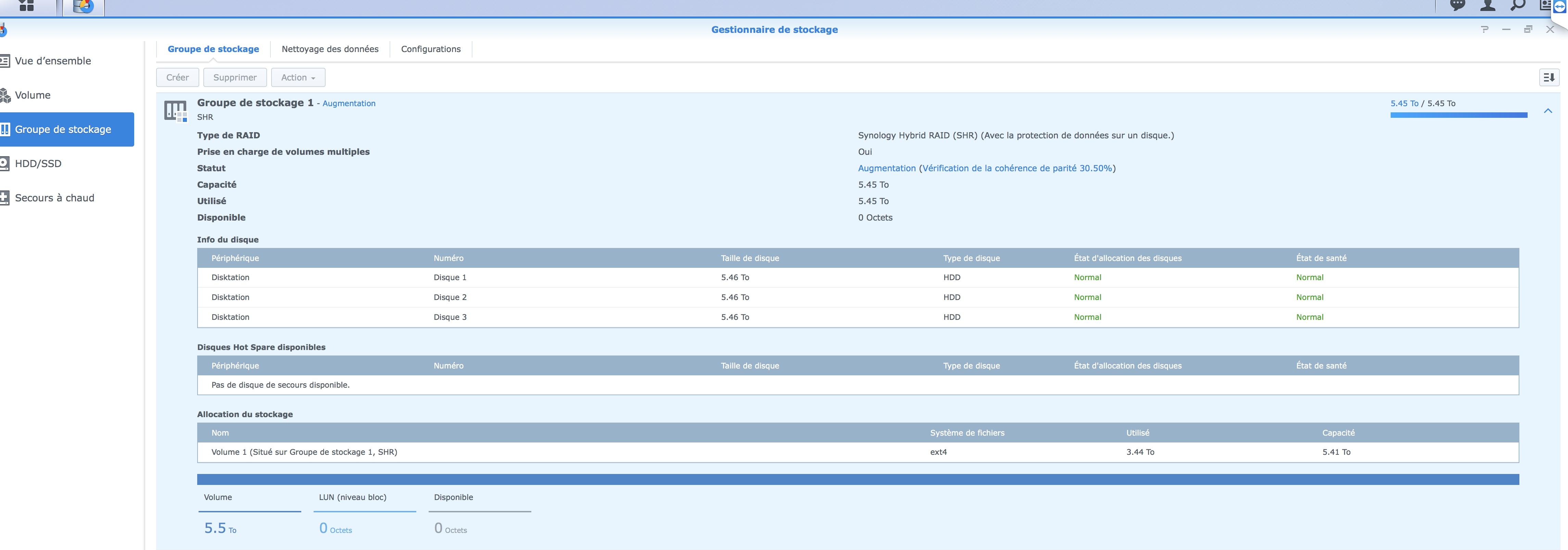

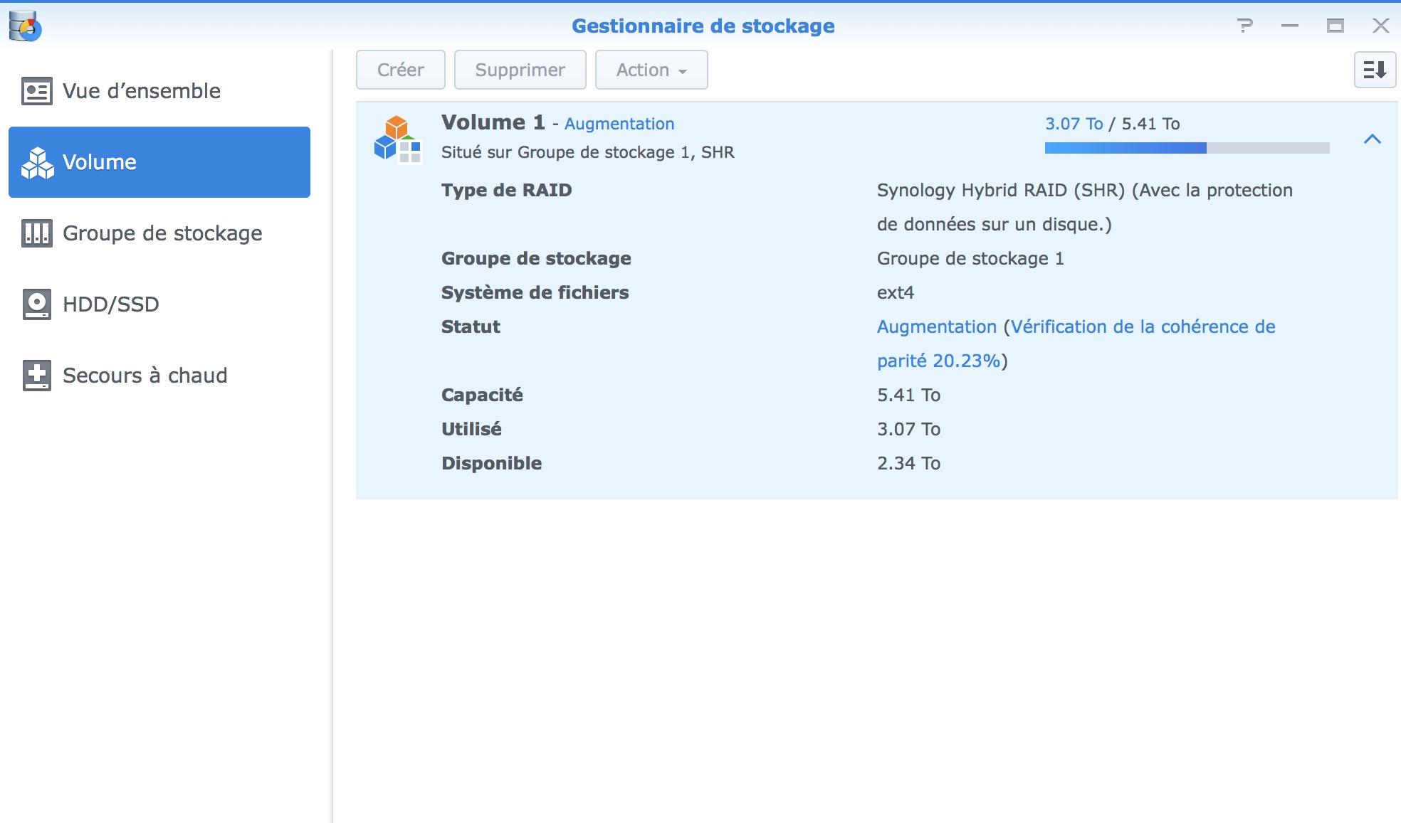

J’ai rajouté mon troisième HDD 6 TO il y’a à deux jours et la vérification de cohérence de la parité n’est toujours pas terminée.
C'est extrêmement long, il vérifie que le nouveau HDD ou il revérifie tout le Volume ?
Merci.
Modifié par Corse_34
Bonjour Corse_34,
Au départ tu avais un volume avec 2 disques et tu as rajouté un troisième disque a ce volumes ?
Oui c’est ça
Donc c'est normal il lui faut repartir les données sur les 3 disques et donc passer d'un raid 1 à un raid 5 ce qui prend pas mal de temps
J’ai fait un RAID SHR et toutes mes données sont sur le HDD 1
