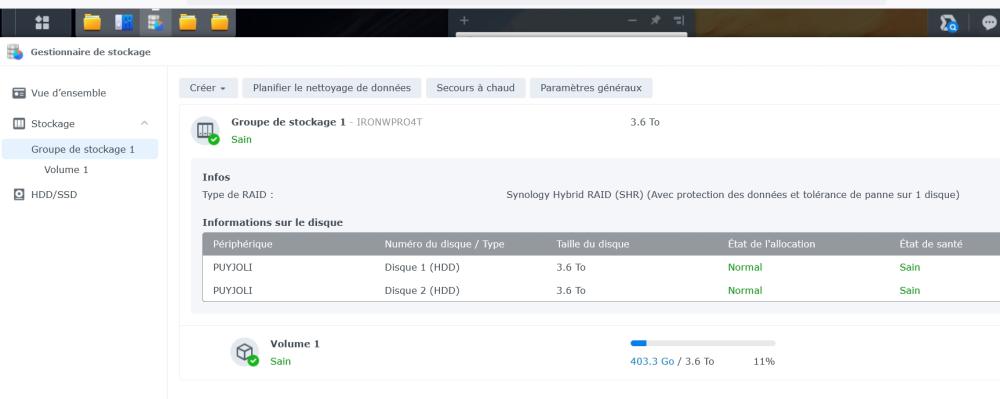

Bonsoir StitchTS,
Si tu as fait al conf de base tu es en SHR avec protection des données ( donc miroir du disque 1 sur le 2 eme )
pour le vérifier gestionnaire de stockage \ volumes :
dans cette fenettre tu dois avoir un volume 1 avec note en haut a gauche SHR avec protection des données
Bonsoir firlin,
C'est bien ce que j'ai effectivement, jusqu'ici tout va bien. Du coup, comment je fais pour configurer la sauvegarde automatique ? Elle est par défaut ou je dois utiliser Hyper Backup ?

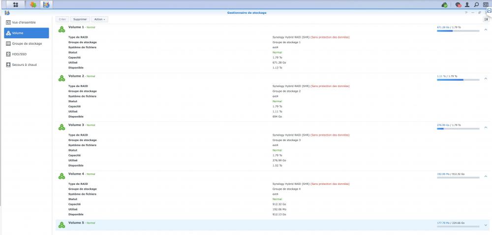

Salut firlin
J’ai 5 volumes de créés.
Je te mets une capture d’écran ça ira plus vite.
Pour le cinquième c’est la même chose.
Modifié par Corse_34
Sur tes volumes il est noté en haut à droite Synology Hybrid Raid (SHR) (sans protection des données).
Pour activer la protection des données il faudrait supprimer un volume (attention si tu supprime un volume cela supprime les données dessus, donc il faut les transfère sur un autre volume) et rattacher le disque d dit volumes à un autre volume. Tu sélectionnes le volume sur le quel tu veux rattacher les disques puis gérer pour le rajouter.
Autres point important à un volume existant composer d’un disque de 2to par exemple tu ne peux pas rajouter un disque plus petit que 2to mais supérieur ou égal à 2to.
Apres à toi de voir comment tu vas monter ton disque de 6to dans le nas.
Ps :  si un modo pouvais faire un nouveau post avec le départ de la question de corse34 svp ( et la suite)
