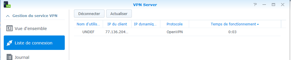

Je retourne sur mon NAS client, je clique sur "Connecter", et j'obtiens cela :
Je ne connais pas ce user UNDEF ... et le client m'indique un échec de connexion. ...
A noter que je n'ai ouvert que le 1194, qui est le port d'écoute d'OpenVPN. Mais y a-t-il un autre port de trafic à ouvrir ?
Modifié par StéphanH
J'ai lu en diagonale, mais de ce que je comprends, les 2 interfaces sur sur le même LAN => ça ne peut pas marcher comme ça (du moins pas correctement).
De plus le VPN créé sa propre interface, les restrictions sur la porteuse (l'interface physique) ne s'appliqueront pas toutes
merci pour ta réponse.
Pour moi, les deux interfaces LAN (interfaces physiques) ont deux IP v4 distinctes.
Elle sont donc adressables.
Si je me fixe comme règle de me servir de l'interface LAN1 pour le trafic "normal" et de LAN2 pour le VPN, cela devrait le faire ?
Quand à l'interface VPN elle même, elle me permets, si j'ai bien compris, de gérer plus finement ce qui circule dans le VPN
Je pensais attribuer mes limites de débit sur l'interface LAN2 afin de m'assurer que le traffic VPN ne consommera jamais plus de x mbps.
mais visiblement, ce n'est pas si simple, et je ne comprends pas pourquoi je n'arrive pas à monter un tunnel vers VPNServeur configuré sur l'interface LAN2 ...
