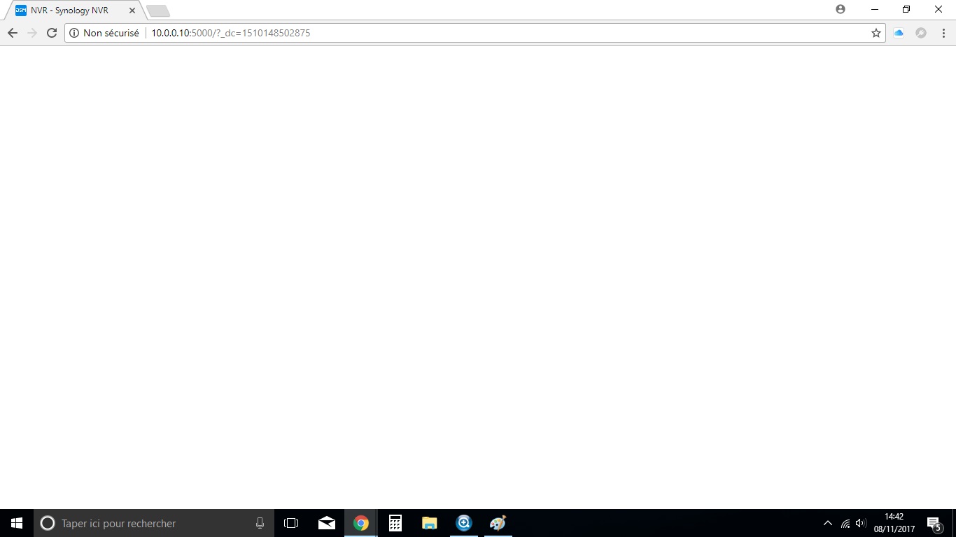

J'ai bien ouvert les port 5000 et 5001 mais j'ai un problème de certificat que je n'arrive pas à résoudre "Ce site n'est pas sécurisé", le titre de ma page est bien NVR Synology mais le reste de la page reste blanc, une idée peut être?

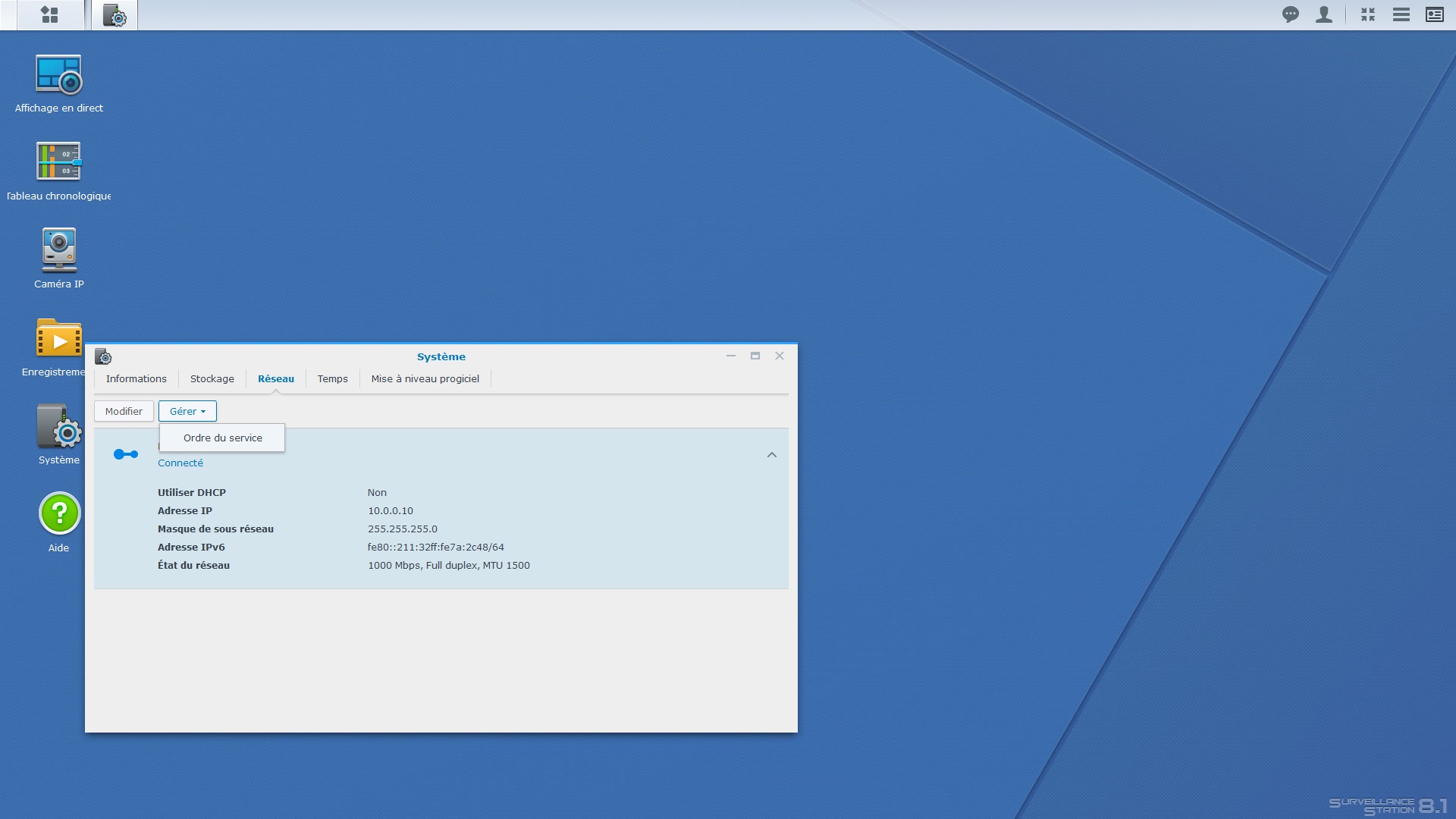

En fait, à moins que je me trompe mais je n'ai pas tous les paramètres comme dans les tutoriels
On dirait que le seul systeme d'exploitation que j'ai est Surveillance Station et comme on peut le voir sur la photo ci-jointe, il n'y a pas grand chose dans "System" du moins rien sur les certificats...
Qu'en dis tu?

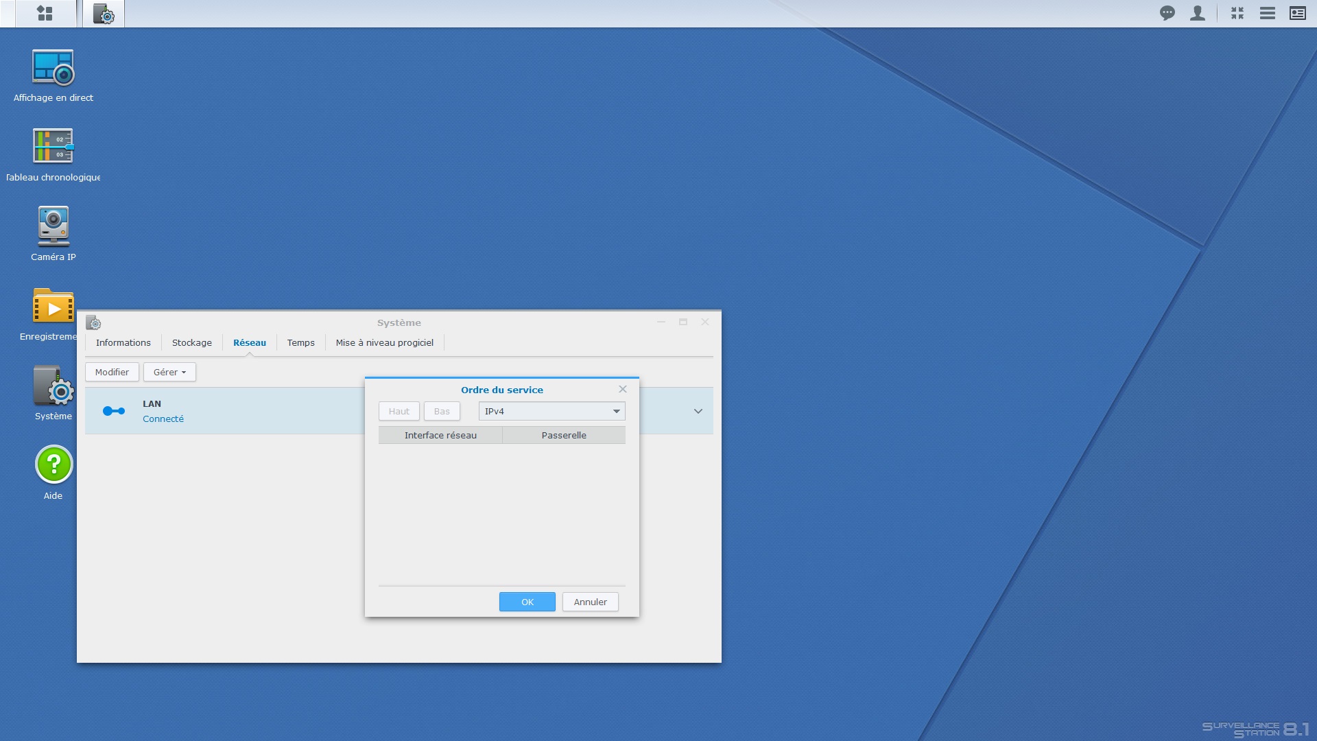

La partie réseau et la partie modifier dans la deuxième fenêtre ...

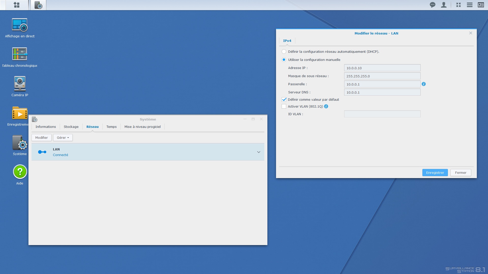

et dans Gérer, il ne me propose que Ordre de service

Si je peux me permettre les captures que tu montres, ne concerne que surveillance station (c’est noté en bas à gauche) .
Pour avoir la partie administration du nas, tu as 2 méthodes  soit installer synology assistant ou de taper find.synology.com dans la barre de ton navigateur.
Dans les 2 cas tu vas tomber sur une fenêtre ou tu vas devoir rentrer un log et pass. Là tu auras accès au paramètres du nas.

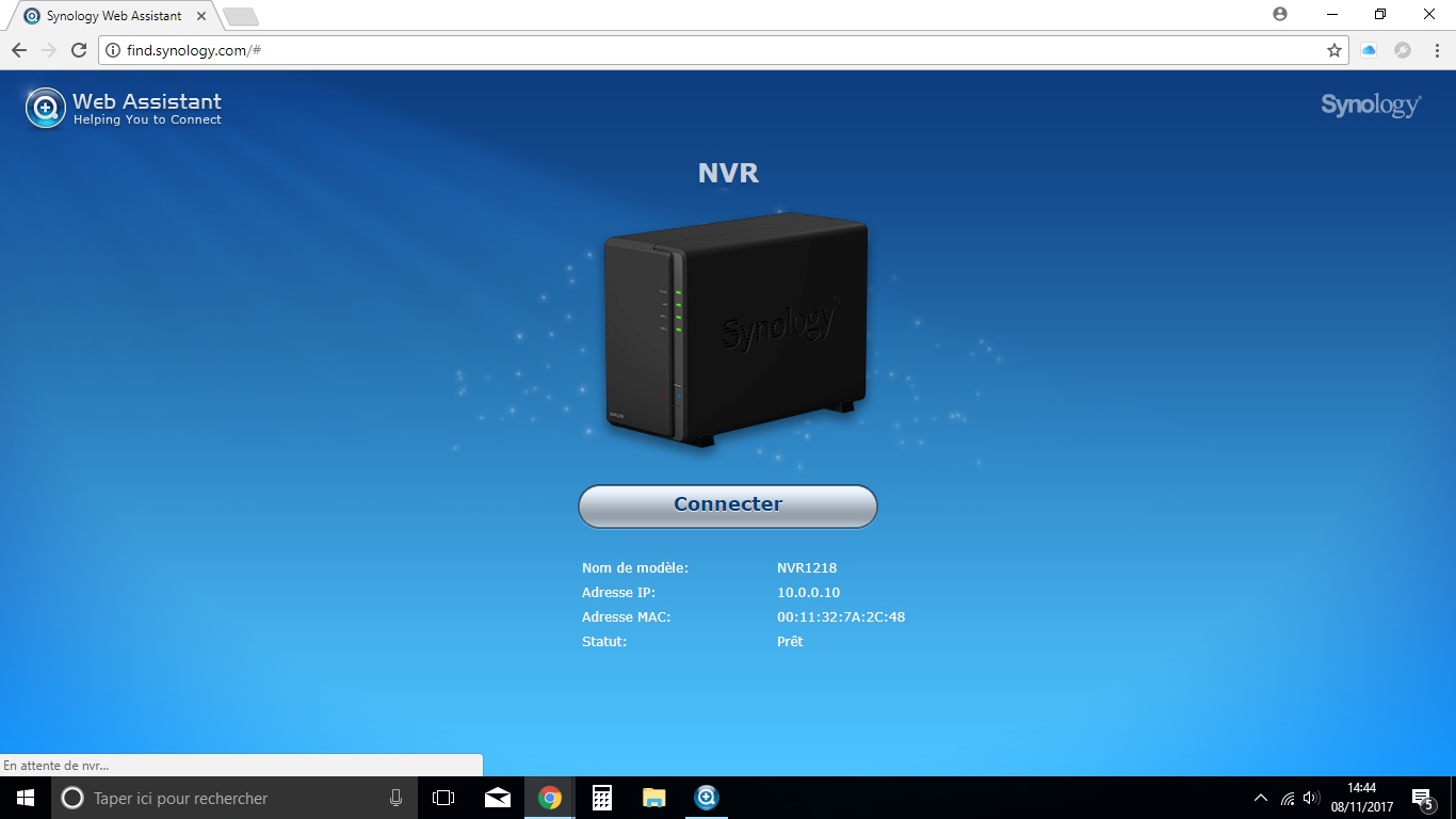

C'est bien ce que j'ai fait mais quand je vais sur http://find.synology.com/, j'ai bien le NVR et quand je clique sur connecter j'arrive sur une pages blanche
Et même résultat avec assistant synology
je viens d'essayé avec un poste en connecté en filaire mais c'est pareil
J'ai essayé de redémarrer le nvr mais rien y fait, toujours le même résultat
Même résultat avec internet explorer, j'ai également arrêté l'antivirus mais toujours une page blanche !

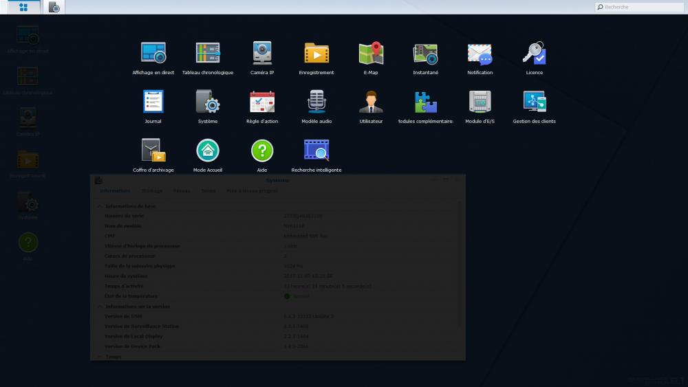

Je n'ai pas cette écran la, je l'avais certainement au début, j'ai peut être fais quelque chose qu'il ne fallait pas
Page 10 il est écrit que pour installer le DSM le statut doit être "Non installé"
Moi j'ai statut: Prêt
Me dite pas que le DSM est installé et que je suis pas foutu de savoir comment aller dessus lol !
On bascule comment de de Surveillance Station au DSM ?
Sinon comment formater et recommencer depuis le début? me dites pas qu'il faut formater depuis DSM lol
Je suis obliger de mettre le disque dur dans un Pc peut être?
Autre chose, page 12, le tableau des voyants indique que le voyant est orange clignotant si le DSM n'est pas installé
Moi le voyant est vert fixe ce qui veut dire que le DSM est bel et bien installé... mais où?  j'ai cliqué sur tous les icônes
