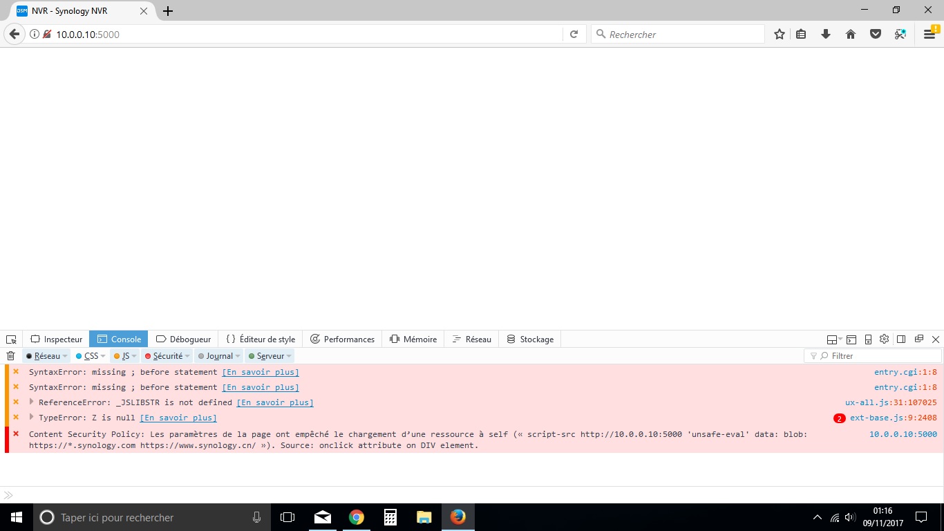

Dans ton navigateur, sur la page http://10.0.0.10:5000, regarde ce que racontent les consoles de debug (F12 dans firefox) après avoir faire ctrl+shift+r

J'ai démonté mon disque dur pour le mettre dans un pc et le formater, ensuite j'ai bien tout réinstallé depuis le début mais c'est exactement pareil
La réinstallation s'est déroulé correctement
J'ai essayé plusieurs navigateurs mais à chaque fois c'est la page blanche avec uniquement le titre de la page qui est tout de même NVR Synology

Après plusieurs démontage, formatage et remontage de mon disque dur dans le NAS pour faire la réinstallation depuis le début...
Une fois en essayant d'installer la dernière version DSM, une autre fois en utilisant le fichier présent sur la clé usb... après avoir essayé 3 ou 4 manières, toujours une page blanche sur 10.10.0.10:5000
J'ai fais à chaque fois les installations en suivant les instructions depuis l’écran branché sur le port hdmi
Je me suis ensuite rendu compte que sur les NAS normaux il n'y avait pas de port hdmi et que l'installation se faisait directement sur 10.10.0.10:5000
J'ai donc essayé en passant directement par find.synology.com et en ignorant l’écran branché en hdmi, et là à la fin de l'installation, cette page d'installation qui est le DSM maintenant est enfin visible
En fait, malgré qu'il était écrit "installation DSM en cours" sur l’écran en hdmi, il y avait quand même des étapes que je n'avais pas par rapport à ma dernière installation
Étonnant tous de même qu'il n'y ai pas un message sur l’écran hdmi indiquant qu'il est préférable d'installer depuis le réseau pour accéder ensuite au DSM
A savoir, le port hdmi ne sert que pour utiliser Surveillance Station, l'accès au DSM ne se fait que par le réseau
J’étais à deux doigts de renvoyer le matériel pensant qu'il n'y avait que Surveillance Station, mais avec le DSM c'est impec, dire que je ne savais même pas ce qu’était un DSM avant de poster :lol:
