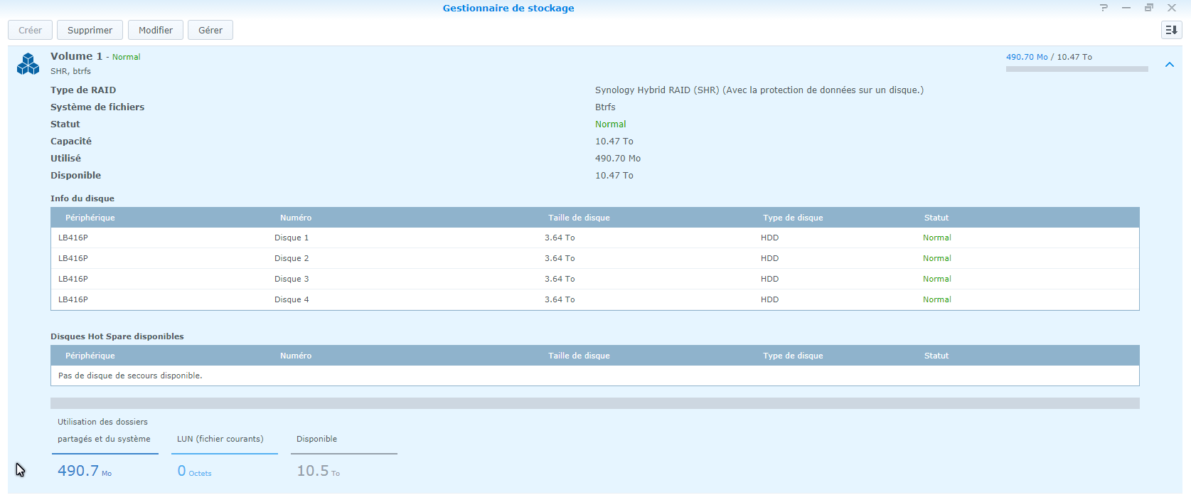

Bonjour à tous, ne trouvant pas le topic adéquat ou étant passé à coté et là désolé je viens demander votre aide. J'ai mis en route mon DS416 Play hier avec 4 DD neufs de 4 To. La partie installation de DSM se passe bien configuration du compte admin. aussi. Après des heures et des heures (vérification de la cohérence de parité oblige) je me retrouve avec ce résultat (voire image).
Mes questions sont les suivantes:
Je sais qu'en informatique on ne travaille jamais avec les pleines capacités de DD mais là je constate que je perd 6 To sur mes 16 donc je me dis que le shr me bloque un disque 16 - 4 =12, mais je perd encore 2 To est ce que c'est normal ?

Absolument rien d'anormal.
SHR = RAID5. Pour info il n'y a pas de disque de parité mais seulement une agrégation par bande. Le système fonctionne en N+1 ce qui veut dire que pour 4 disques votre capacité est le total de 3 disques plus un disque pour la sécurisation des données. En cas de perte d'un disque vous ne perdez pas vos données et il suffit de remplacer le disque défectueux pour reconstruire le RAID. Je vous invite à consulter Wikipedia pour apprendre ce qu'est un RAID5.
SHR2 n'a aucune utilité sur un NAS 4 baies.
Enfin, la capacité donnée par les constructeurs de DD est basée sur 1k = 1000bit ce qui bien évidemment n'est pas le cas. Par ailleurs, chaque disque de votre NAS embarque 3 partitions, 2 partitions utilisées par DSM et une partition pour les données.

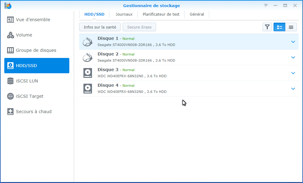

Donc si je comprends bien d'après les images que j'ai fournis plus haut tout vous semble correct et donc mon serveur est entièrement opérationnel ?
Modifié par LB670
Je vous confirme que tout est normal.
