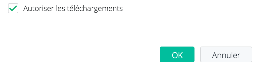

Je relance le sujet.

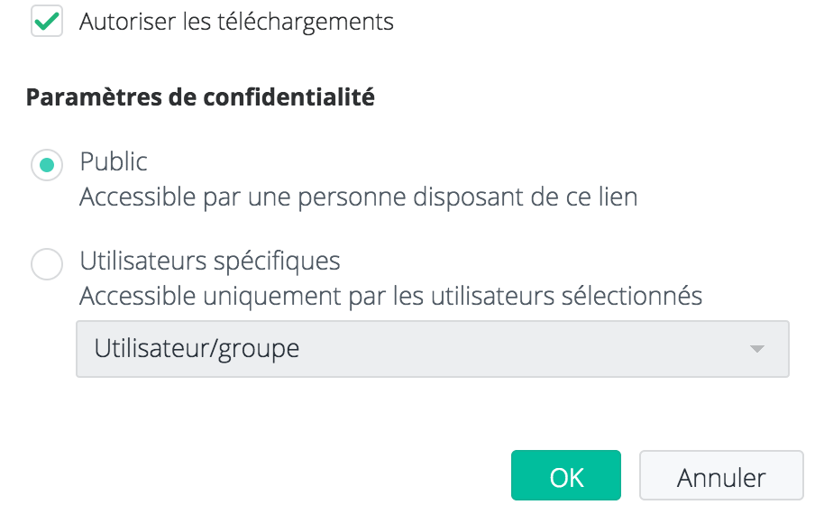

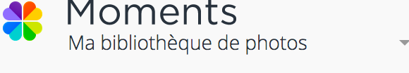

J'ai une question rapide :
Depuis l'interface web de Moments,
Si la source est   :
Je peux facilement partage un album photo avec un lien public  :
Un internaute public peut télécharger les photos. Cela marche parfaitement.

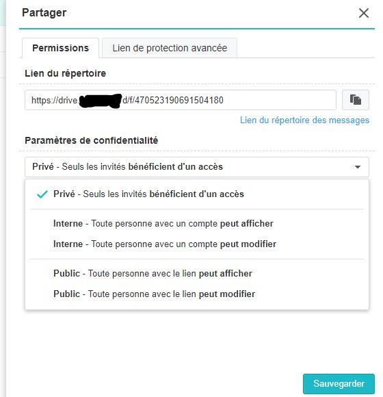

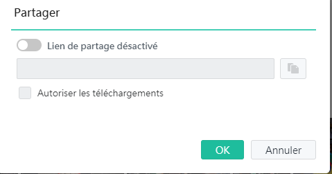

Mais si la source est depuis la "bibliotheque de photo station" (rep photo) :
Le choix de droits d'acces est plus limité :

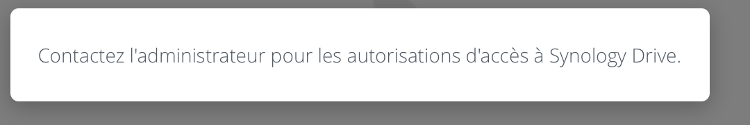

Si un internaute public clique sur le lien de partage, cela ne marche pas avec ce message :
Est ce un probleme de parametrage de droits, relativement complexe entre DSM, Drive, Moments et photo station ?

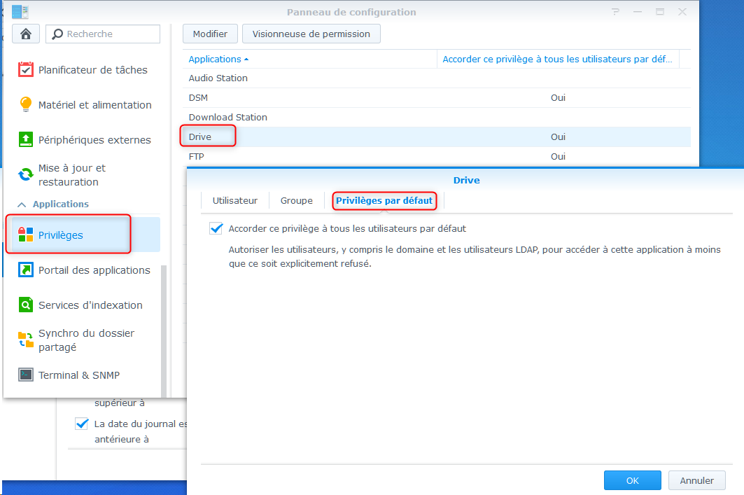

Alors j'ai la solution du support technique Synology qui a été très efficace.
Pour reussir à ce que le partage d'un album fait depuis Moments avec comme photos source la "Bbliotheque de photos partagées", il faut accorder des droits par defaut à Drive :
Depuis Panneau de Configuration / Privileges / Drive / modifier-> Privileges par defaut / cocher -> Accorder ce privilege à tous les utilisateurs par defaut.
En fait cela debloque la page pour les albums partagés...
voilà!
tu peux essayer...
Super, ça fonctionne, mais il ne faut pas oublier de renseigner l'onglet utilisateur si on ne veut pas donner le droit sur drive à tous.
Merci du tuyau👍
