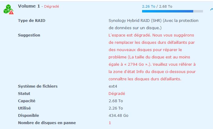

Une trentaine de minutes après, le DS bip. Je me connecte, et voilà ... volume dégradé. Dans l'un des mails reçus du Syno, il m'est demandé de rebooter le NAS pour tenter une réparation du volume au démarrage : Nada.
Bref, j'en suis là :
Que dois-je faire ???

Bon, j'essaie de me répondre à moi même...
Malgré ce message :
Le volume système (Root) sur <NAS> est passé en mode dégradé. (Nombre total de disques durs : 2 ; nombre de disques durs actifs : 1)
Veuillez redémarrer le système, et il se réparera automatiquement au démarrage
Un des deux disques a été éjecté par le système, et ce malgré le reboot. J'en déduis que ce disque est HS.
Vu que le gestionnaire m'indique que le disque 2 est sain, j'en déduis que c'est le disque 1 qui est HS (donc le disque de gauche, quand on regarde le Syno, c'est bien ça ???).
En gros, je n'ai pas d'alternative que de changer ce disque, sans même savoir s'il fonctionne ou pas (il faudrait que je le sorte et que je l'inspecte depuis un PC ?)
Est-ce bien cela d'après vous ?

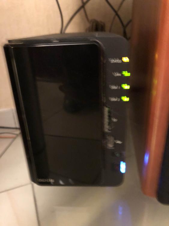

Désolé pour la photo pourrie, mais j'ai bien les deux LED des deux disques au vert.`
Seule la LED Status est en orange ...
