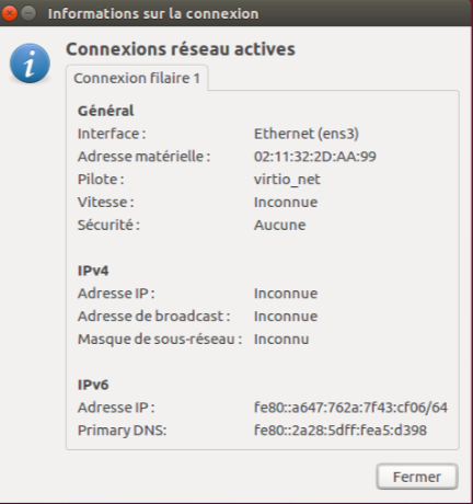

J'ai installé ubuntu 16.04 en suivant différents tutos glanés sur le net à partir d'un fichier ISO. La machine se lance, mais elle n'a pas accès au réseau ou du moins pas à internet. Quand je vais dans les paramètres réseaux, elle ne possède pas d'adresse IPv4. Je n'ai pas pu installé le qemu-guest-agent apparement nécessaire, car il ne trouve pas le paquet (qui, s'il est sur le réseau, ne peut être trouvé du coup).
Une idée de mon ou mes erreurs ?

Elle a une adresse IPv4 dans les réglages réseaux ? Il n'y a rien de spécial à paramétrer normalement au niveau réseau côté NAS ? Des paquets en plus à installer ? C'est la même version d'Ubuntu 16.04 ?

Et bien, j'ai trouvé !...
C'était un problème de serveur DHCP. Je n'ai malheureusement pas la main dessus et ne sais pas exactement comment il est configuré. Par défaut, le réglage IPv4 est mis en Automatique DHCP dans la VM. Je ne sais pour quelle raison le reglage manuelle me mettait une erreur changeant systématiquement mon sous réseau 255.255.255.0 en 24. En mettant Adresse automatique uniquement (DHCP), ça passe.
Joie et bonheur. Si ça peut aider d'autres qui ont été bloqué.
