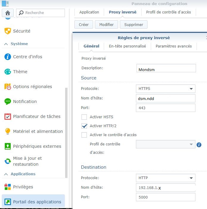

Déjà rien que sur cette impression d'écran (que je n'avais pas demandée mais que tu as bien fait de mettre), je vois que tu as activé la redirection HTTP -> HTTPS, qui est incompatible avec l'utilisation d'un proxy inversé. Mais je ne te jette pas la pierre je n'ai pas trouvé l'information dans le tutoriel de base, dans les commentaires qui suivent seulement.
On pourra difficilement t'aider plus si tu ne nous donnes pas les informations que je t'ai demandées, je subodore une configuration bancale. Ou alors tu t'es trompé de section et ce n'est pas dans le tutoriel du proxy inversé que tu voulais faire ta demande.

Je pense que je me suis trompé de section 😀 Car pour les dossiers avec le proxy inversé tout fonctionne parfaitement. Tu aurais une section à me suggérer pour ce problème de connexion a mon nas depuis mon adresse .ovh
Tu peux faire un reverse proxy pour une connexion au DSM avec le présent tuto.
En ce qui concerne la redirection effectivement il n'est pas précisé qu'il ne faut pas cocher la case "rediriger les connexions http vers https...." mais on te donne la bonne méthode :

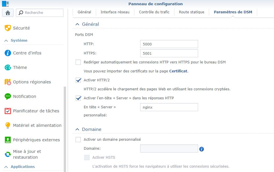

Normalement si tu n'as pas changé le port par défaut du DSM tu devrais avoir :
et ce sont les seuls endroits où tu vois le port 5000.

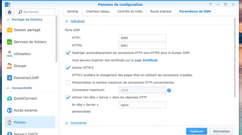

Euh, je crois que l'on a déjà dit qu'il ne fallait pas cocher la case "rediriger automatiquement les connexions http vers https...." . Cela fait buger le proxy inverse !
La preuve :
Le 02/03/2021 à 11:26, .Shad. a dit :

je viens de le désactiver "rediriger automatiquement les connexions http vers https"

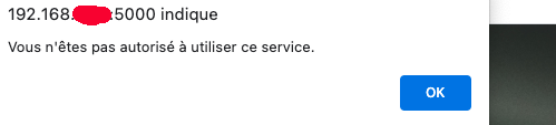

et cela n'a pas d'incidence . Je n'arrive pas à me connecter a mon interface DSM via mon adresse .ovh. Et quand j'essaye avec l'adresse ip il m'indique cela

@oracle7 Merci, je vais regarder cela "Sécuriser les accès à son NAS" car effectivement j'arrive bien à me connecter avec https et 5001, mais pas avec http et 5000 . Bon week-end 🙂
